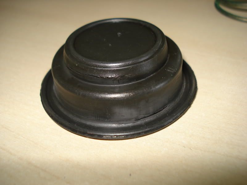

Sinds gister doet mijn dumpvalve het niet meer zo best.
Hij blaast vaak niet af bij normaal gebruik(op tijd schakelen, druk meter rond de helft) . En soms lijkt ook wel af te blazen met een vertraging.
Als ik een beetje doortrap en er dus wel volledige druk wordt opgebouwd doet hij het 3 van de 4 keer wel.
Heeft een dumpvalve onderhoud nodig of kan het wat anders zijn?
Eerst maar ff vragen voordat ik hem er af schroef.

Wat voor DV heb je?
Als je er een hebt met een membraam zou het goed kunnen zijn dat die gescheurd is. Had ik onlangs ook nog een keertje.

Volgens mij nog steeds dezelfde als er bij Arno op zat.
Kan je bij demontage makkelijk zijn of het aan het membraam ligt?
Heb even zijn foto geleend.
[img]http://i176.photobucket.com/albums/w187 ... GP0686.jpg[/img]
is een zuiger-dv, heb ik toendertijd gekocht.
misschien vervuild ofzo? openschroeven is niet zo moeilijk, ik heb ooit eens de veer vervangen

Ik denk dat probleem in het rubber zit welke niet zo best meer is zoals te zien.
Enig idee waar ik dat kan kopen? Gewoon bij de rijsbergen/brezen?
Edit: Heb ook niet dezelfde als op de foto lijkt het. Er zit nu een Forge op, met mambraam of zuiger heb ik geen idee.
[img]http://i69.photobucket.com/albums/i80/t ... 0312-1.jpg[/img]

Bij rijsbergen geen idee of ze dat hebben.
gewoon te bestellen bij mbcarperformance of op ebay.
Ik had laatst precies hetzelfde en heb de "normale" besteld.
De normale:
http://cgi.ebay.nl/DUMP-VALVE-DIAPHRAGM ... 5d26efff17
De kevlar:
http://cgi.ebay.nl/KEVLAR-UPRATED-DUMP- ... 5d2741d4be
