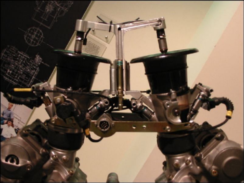

BONELESS (jeroen) schreef:zo als het nu lijkt dan krijgt de 5 alpine 8 injectoren, 4 naar de gas klep en 4 dousche (boven de kelken) 8)
Dat wordt dan ook een andere computer dan, weet je al welke je gaat gebruiken?

ik was vande week even bij jeroen om me 5 te laten spegettiseren
toen zag ik dit op zijn werk bank liggen !!!
[img]http://groups.msn.com/_Secure/0VwAAACsb ... 5383801461[/img]
[img]http://groups.msn.com/_Secure/0VwAAACwb ... 5386862023[/img]
:D
[img]http://groups.msn.com/_Secure/0VwDnAi0b ... 5388923607[/img]

dit zijn nou trottle body's op jeroen zijn nieuwe projekt motortje
1.6 8v uit een clio2 /megane/scenic
Zo iets? Dit heeft 3 injectoren, 2 onder de gasklep en 1 er boven, maar dit is ook een motor moterblok.
[img]http://www.sandergorissen.com/diverse-f ... 27_IMG.jpg[/img]

wat hij tegen mij verteld heeft :
in de tb's 1 injector en in een kelk die 2e voor als de turbo inkomt
en die 2e als douche ja

kijk dat lijkt er op (Y) zoiets ja :smoke:
