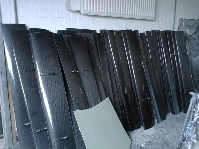

Een maat van me is Carbonfibre specialist en werkt voor een bedrijf dat veel body panelen e.d maakt voor de race wereld. Veel Porsche maar ook spoilers voor de Radical en KTM X-bow racings series/Dakar enz.Klik Klik Klik Klik
Lang verhaal kort, het leek ons wel een goed idee om als hobby projectje een mal te maken van die spoiler zodat hij in ieder geval bewaart is voor de toekomst en er nog aan te komen valt

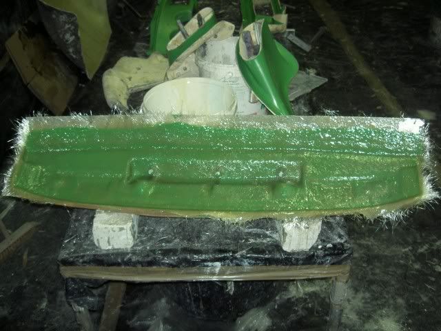

Daarna worden 2 lagen met Deracane hars gelegd. Als deze uitgehard zijn moet je ze weer opschuren en volgen er 4 lagen mallenhars
[img]http://img.photobucket.com/albums/v18/l ... CT1917.jpg[/img]

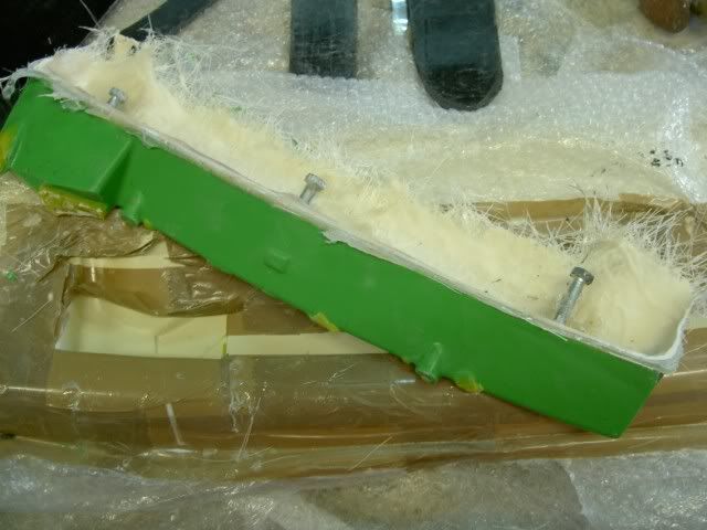

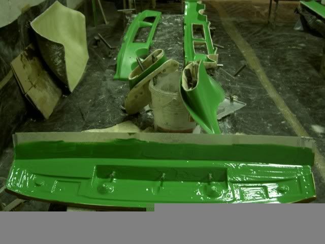

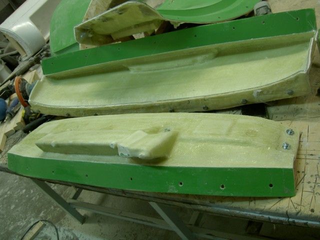

De mal bestaat uit drie delen. Uiteraard moet je rekening houden in de mal met schroefpunten/ruitersproeier gaten/clips enz.
Eerste deel mal
[img]http://img.photobucket.com/albums/v18/l ... CT1930.jpg[/img]
en de andere delen
[img]http://img.photobucket.com/albums/v18/l ... CT1958.jpg[/img]
[img]http://img.photobucket.com/albums/v18/l ... CT1960.jpg[/img]

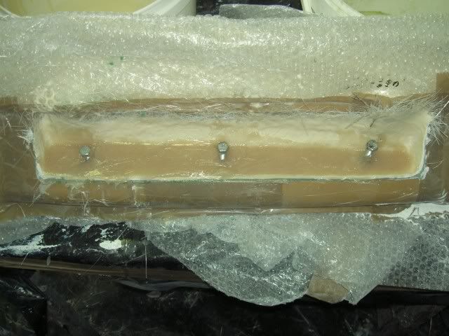

Na aardig wat uurtjes werk is daar dan een mal.
[img]http://i188.photobucket.com/albums/z183 ... c86b64.jpg[/img]

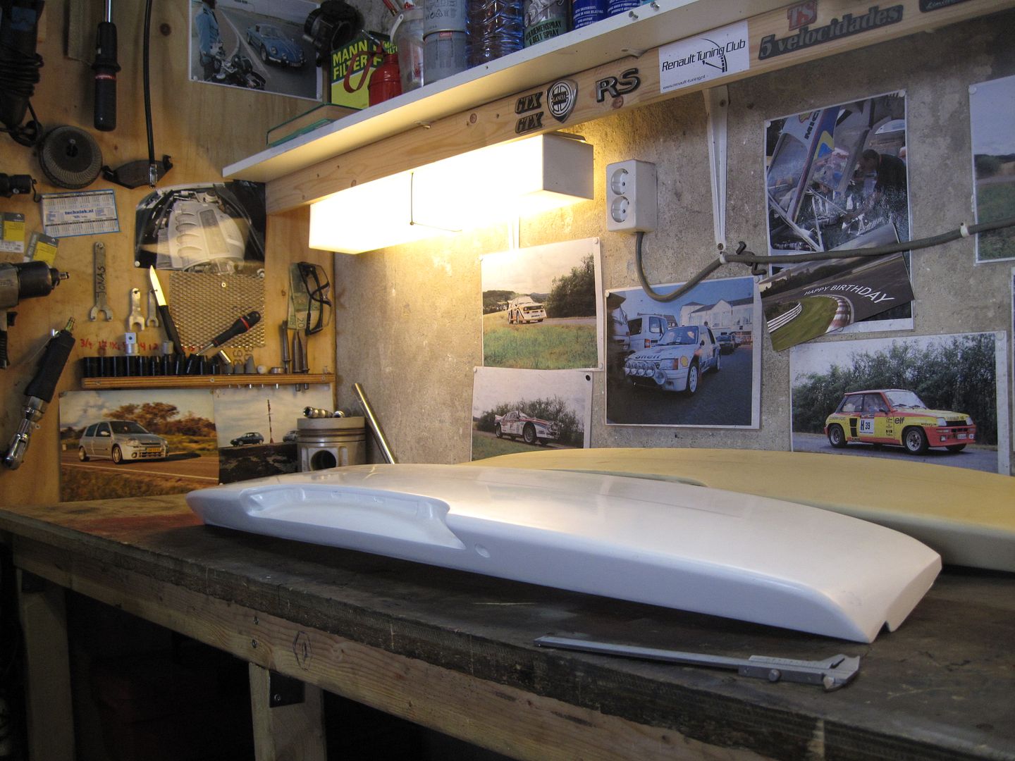

Een prototype polyester spoiler om te kijken of de mal in orde is qua oplijning van de schroefpunten/clips/remlicht/meebuiging langs de dakrand enzovoort en de aanpassingen die daarbij kwamen kijken.
Polyester product in de mal voor het Prototype.
[img]http://img.photobucket.com/albums/v18/l ... CT2066.jpg[/img]

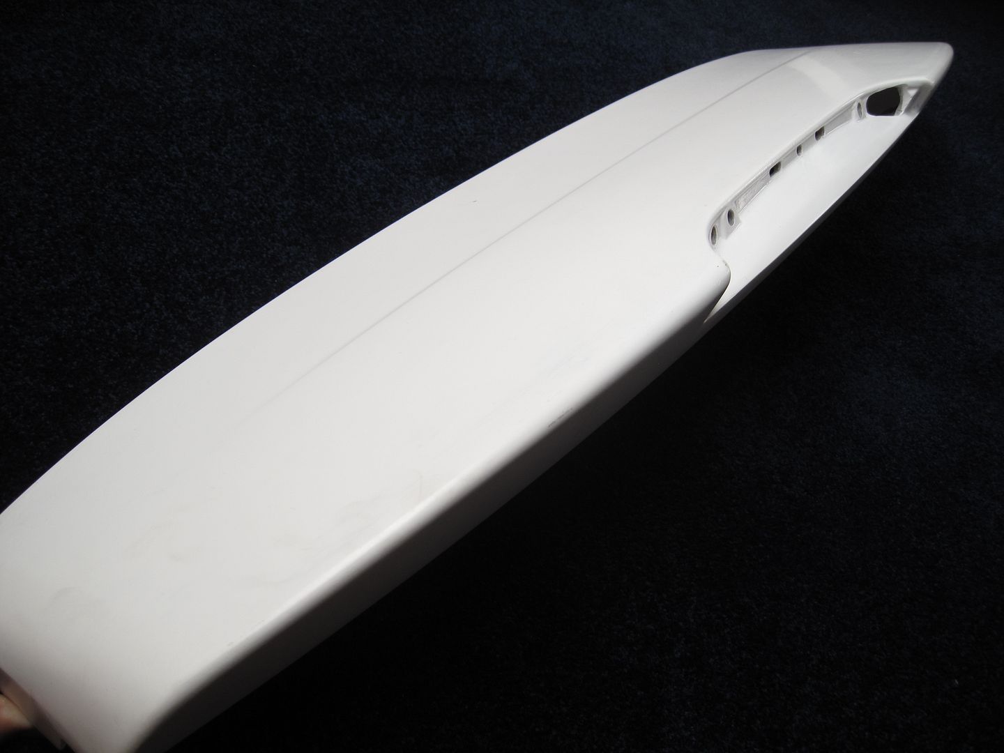

en daar is de eerste dan.
[img]http://i188.photobucket.com/albums/z183 ... G_3780.jpg[/img]
Na enkele prototypes waaraan uiteraard het nodige fijn getuned moest worden. De perfect spoiler/perfecte mal.
[img]http://i188.photobucket.com/albums/z183 ... 55c41c.jpg[/img]

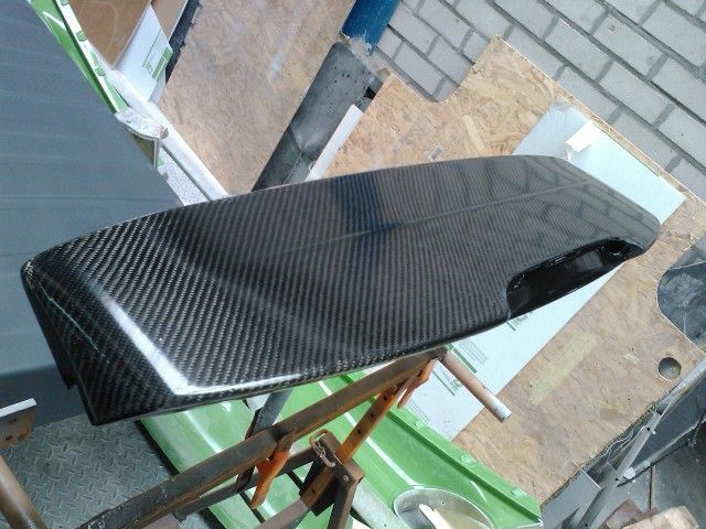

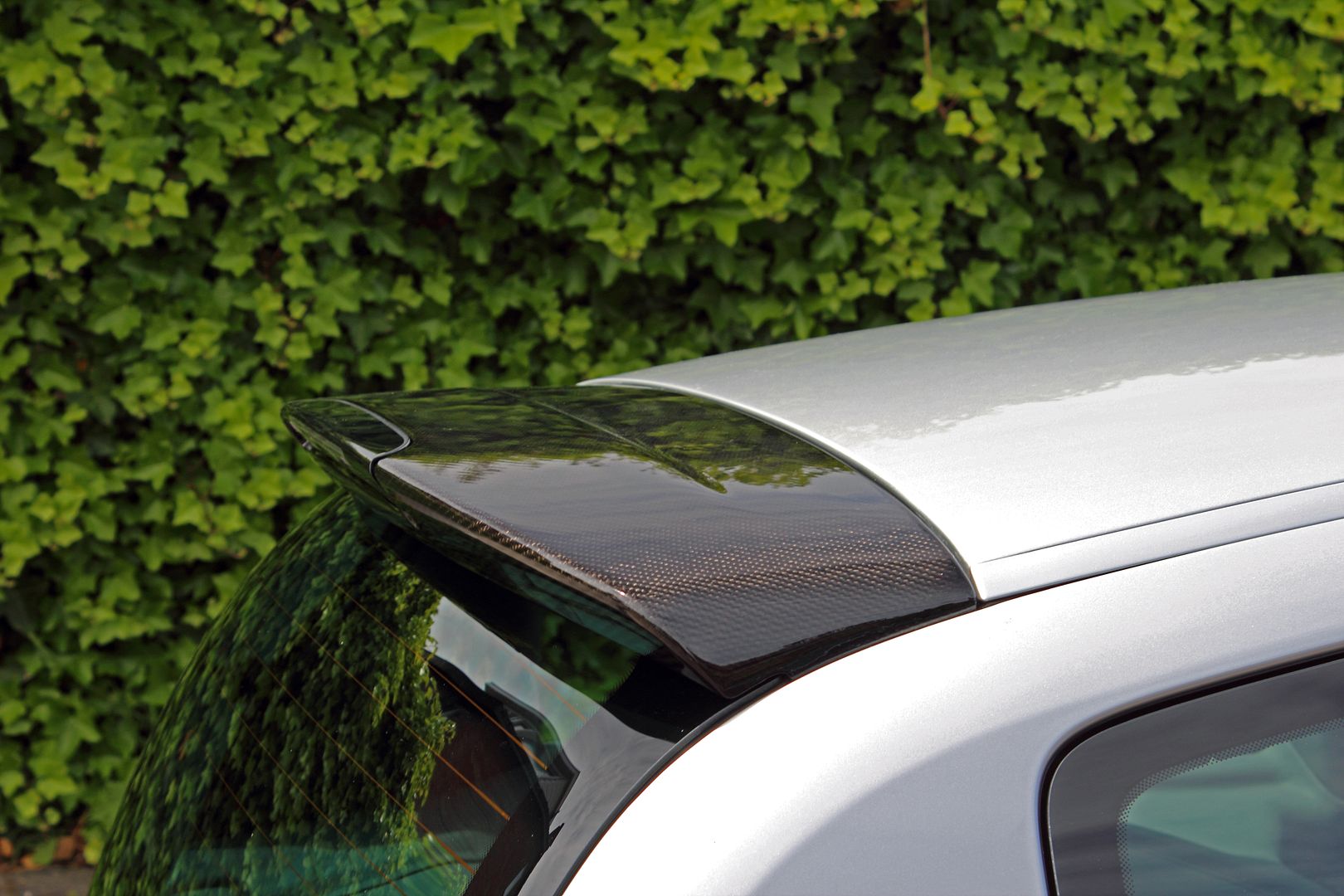

Feit is dat een originele Renault spoiler zonder verf: 4.0Kg rond weegt. Wat vrij zwaar is. Zeker op die plek. Onze Polyester variant: 3.1Kg
Nog steeds vrij zwaar. Ik kom vorig jaar terug van een drie maanden trip op zee en men maat heeft als supprise een volledige Carbon variant gemaakt. 1.9 Kg. Meer dan 50% lichter als de OEM spoiler.
Dit is nog lichter te maken door het gebruik van Lichtgewicht hars i.c.m een persmal.
Ongeverfd
[img]http://i188.photobucket.com/albums/z183 ... b82727.jpg[/img]
[img]http://i188.photobucket.com/albums/z183 ... 026a14.jpg[/img]

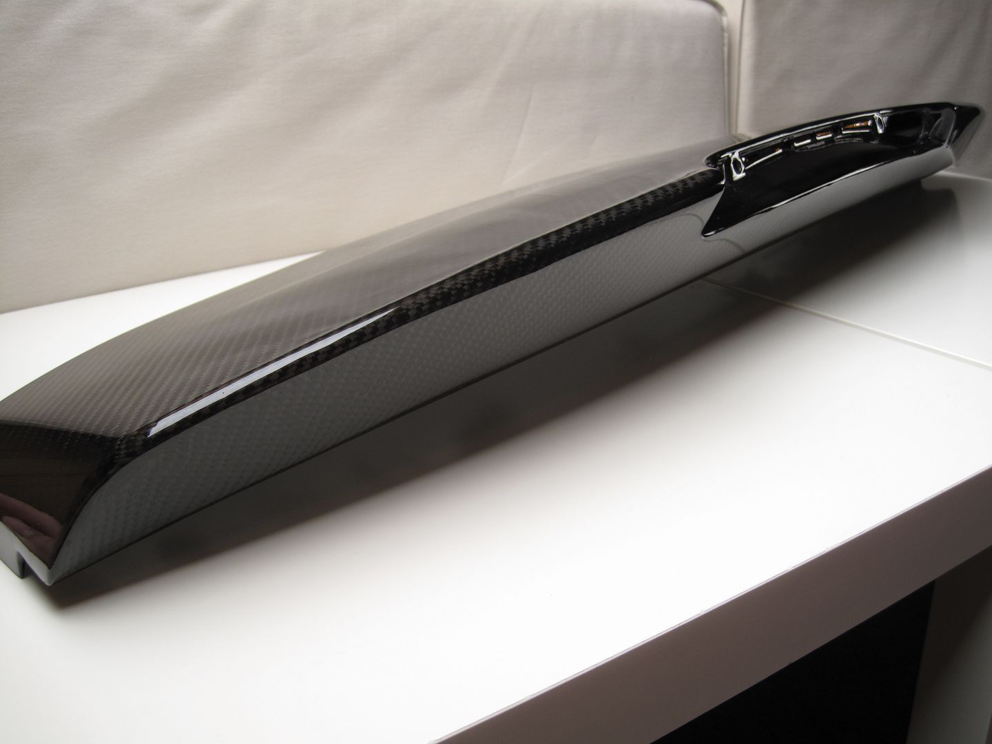

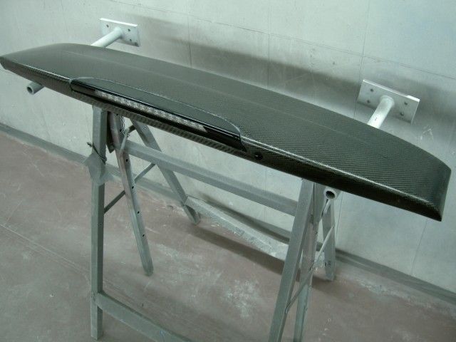

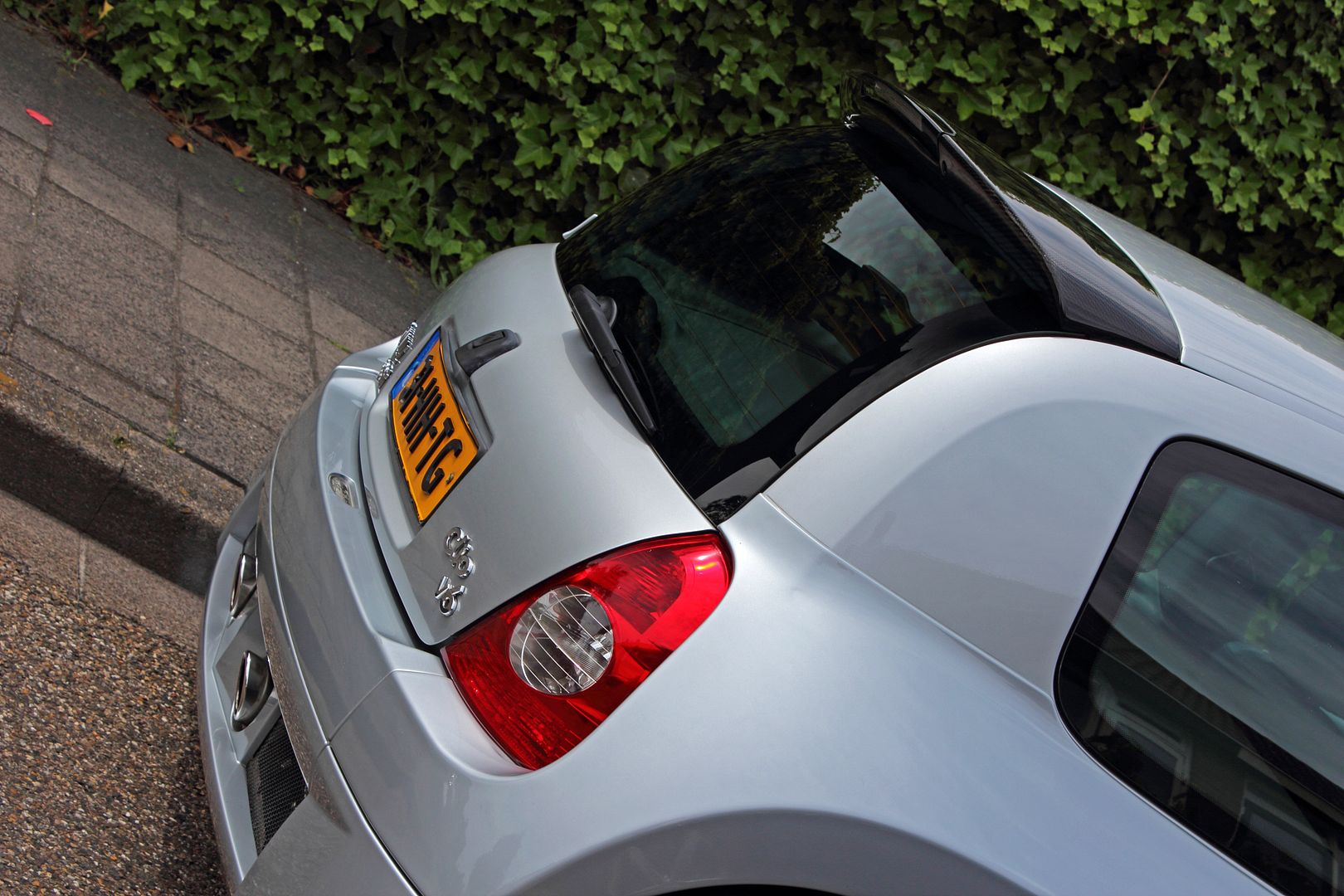

En het uiteindelijke resultaat.
[img]http://i188.photobucket.com/albums/z183 ... 6a07f8.jpg[/img]
[img]http://i188.photobucket.com/albums/z183 ... a3148b.jpg[/img]
[img]http://i188.photobucket.com/albums/z183 ... 153988.jpg[/img]
[img]http://i188.photobucket.com/albums/z183 ... 561383.jpg[/img]
[img]http://i188.photobucket.com/albums/z183 ... 225c44.jpg[/img]
[img]http://i188.photobucket.com/albums/z183 ... e451f8.jpg[/img]

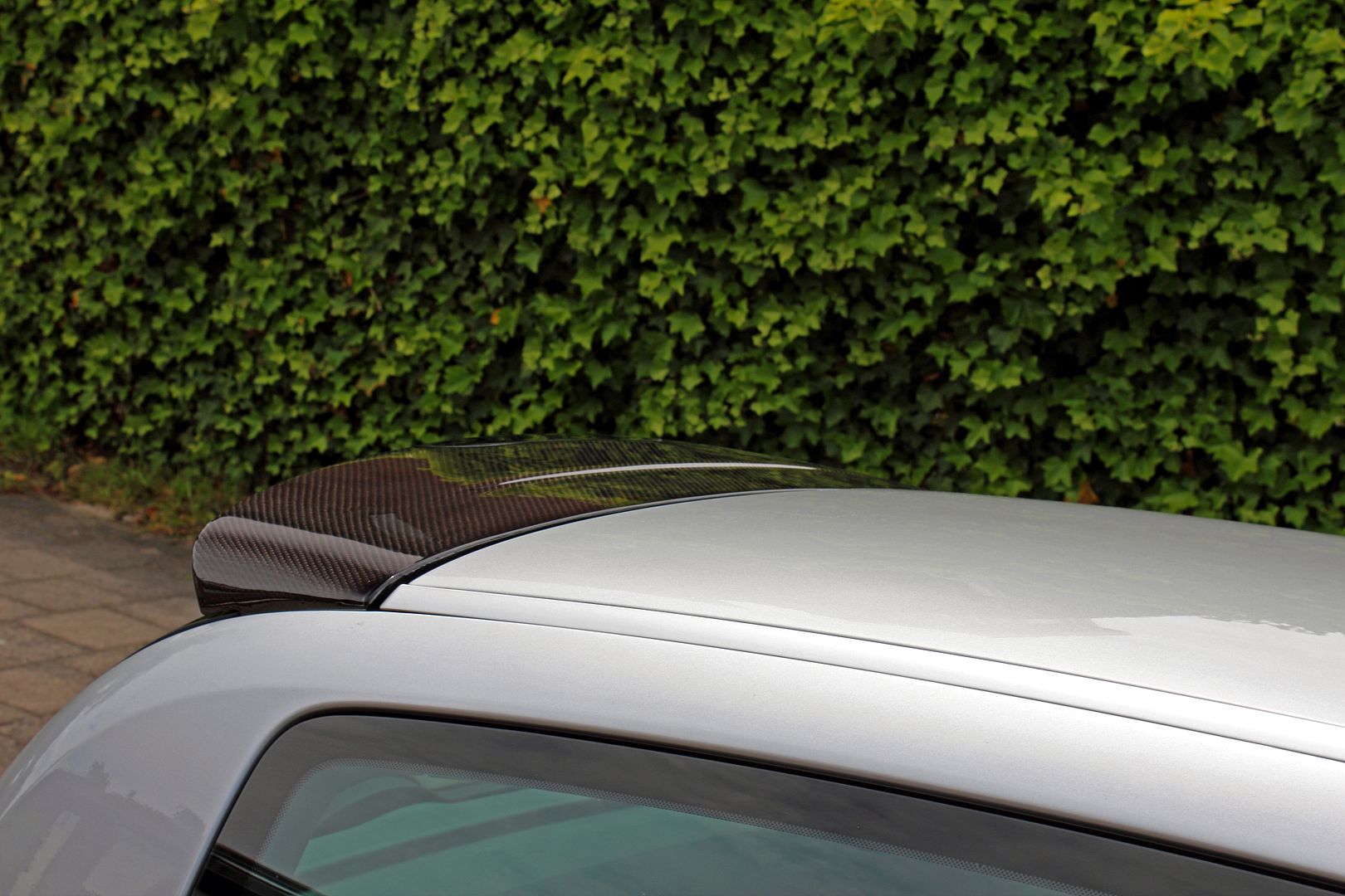

Over het Carbon komt binnenkort nog een laag Iceberg silver.
Alle credit voor deze spoilers aan men maat

Het doet de auto echt ontzettend goed! Kan me voorstellen dat je hem gekleurd wilt, maar zoals ze hier al zeggen: in het carbon kan hij hem ook erg goed hebben! Moeilijk keuze zou ik het zelf vinden.
