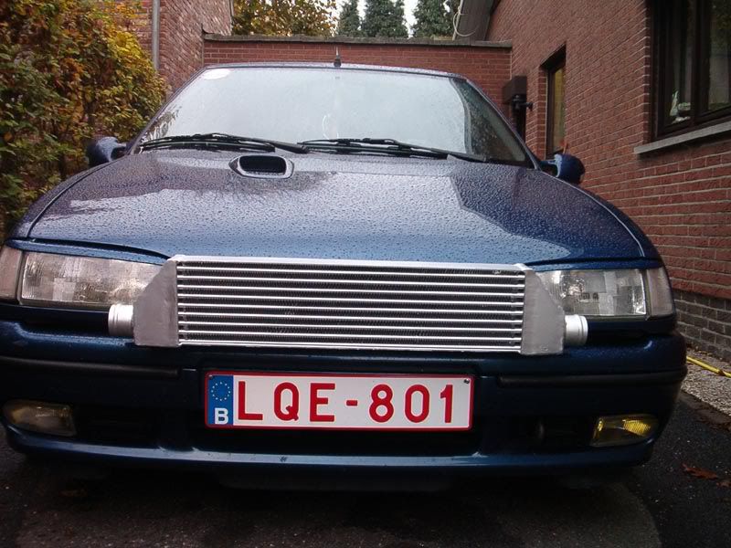

Er zijn in dit geval twee koelvloeistofvaatjes, helemaal zien hoe dit systeem in elkaar zit kan ik niet, maar het lijkt er een beetje op alsof hij de normale radiateur gebruikt om te koelen, of, wat me waarschijnlijker lijkt, er nog een extra radiateurtje voor de normale hangt. Dat laatste zou mijn voorkeur hebben, misschien gaan daar die 'tuinslang' slangen naartoe.MarcoG schreef:Duitsers hebben inderdaad wel vaker van die Tsjernobyl kleuren.
Ik praat geen poep als dus die slang aan de onderzijde van de chargecooler van de turbo afkomt...de koeler in....en de koeler weer uit, richting motor?
Hoe raakt die chargecooler zijn warmte weer kwijt? Is dat een slang die van de chargecooler naar het vat voor de koelvloeistof loopt?
Oh jaRiël schreef:Het is een apart koelsysteem hoor. Met apart vat en aparte radiator. Lijkt me niet meer als logisch, anders ben je je inlaatlucht naar +80 aan't verwarmen
