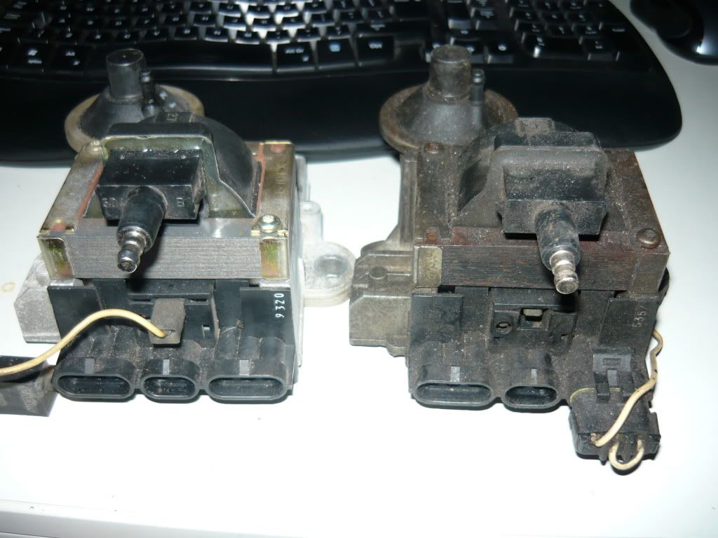

ik heb op het moment behoorlijk te kampen met nogal wat confusion;
ik heb hier links een renix 209 en rechts een 208 ontsteking liggen:
[img]http://i19.photobucket.com/albums/b192/ ... 000176.jpg[/img]
nu ben ik vanuit de NA 1400 renault motoren al aardig bekend met renix, waarvan ik weet dat in de C-stekker (meest rechtse op de foto) je een of twee draden aan de massa kan leggen om bij auto's met katalysator de ontsteking 3 of 6 graden te verlaten.
het C-stekkertje in de 208 unit rechts heeft echter iets heul anders. de 3e aansluiting die normaal niet gebruikt wordt, zit op zo'n massa aansluiting en er is een draad die naar massa gebracht wordt.
nog even een pic ter verduidelijking;
[img]http://i19.photobucket.com/albums/b192/ ... /renix.jpg[/img]
mijn vraag; wat voor effect heeft een dergelijke connectorbezetting op de ontsteking, en waarom wordt dit toegepast?
vervolg vraag, ik lees diverse verhalen over een pingelsensor, aan te sluiten op een renix unit, dit is echter het enige wat ik daarover hier op het forum kan vinden; is hier meer info over? waar is die sensor te verkrijgen? waar moet je die aansluiten?
bvd
[Tikkie aangeschoten maar toch posten modus]
Pingelsensor kon je 5 jaar terug nog voor €70 kopen (zal nu wel het dubbele zijn), die zit op de rechter aansluiting van de foto. Als je goed zoekt en een GT op de sloop vind (hoofdzakelijk fase 2) en je hebt mazzel, dan zit deze er nog op. Aan te sluiten op de 208 en 209.
Tis iig een Piëzo element die bij 50hz een signaal afgeeft en zo de ontsteking met x graden vervroegd (als het goed is).
Dus beetje hetzelfde idee als die lambdasensor op dezelfde aansluiting
Normaal zit er alleen die massa in met een ontstoringsmodule.
[/Tikkie aangeschoten maar toch posten modus]

gaaf, maar gezien de rest van m'n project heb ik toch het liefste een nieuwe pingelsensor. zal daar een advertentie voor plaatsen :beer:
blijft echter nog wel de vraag over wat er bereikt wordt met een connectorbezetting zoals de bovenstaande 208 unit heeft?
ik ga die connector trouwens in mijn kabelboom vernieuwen maar hoe zit dit standaard aangesloten voor een C1J motor? wordt de c-stekker niet gebruikt, of juist wel en met 1 of 2 draden naar massa?
