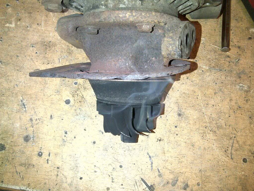

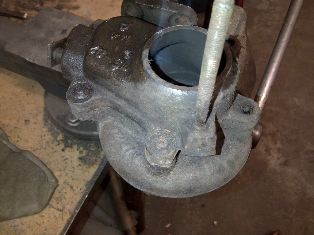

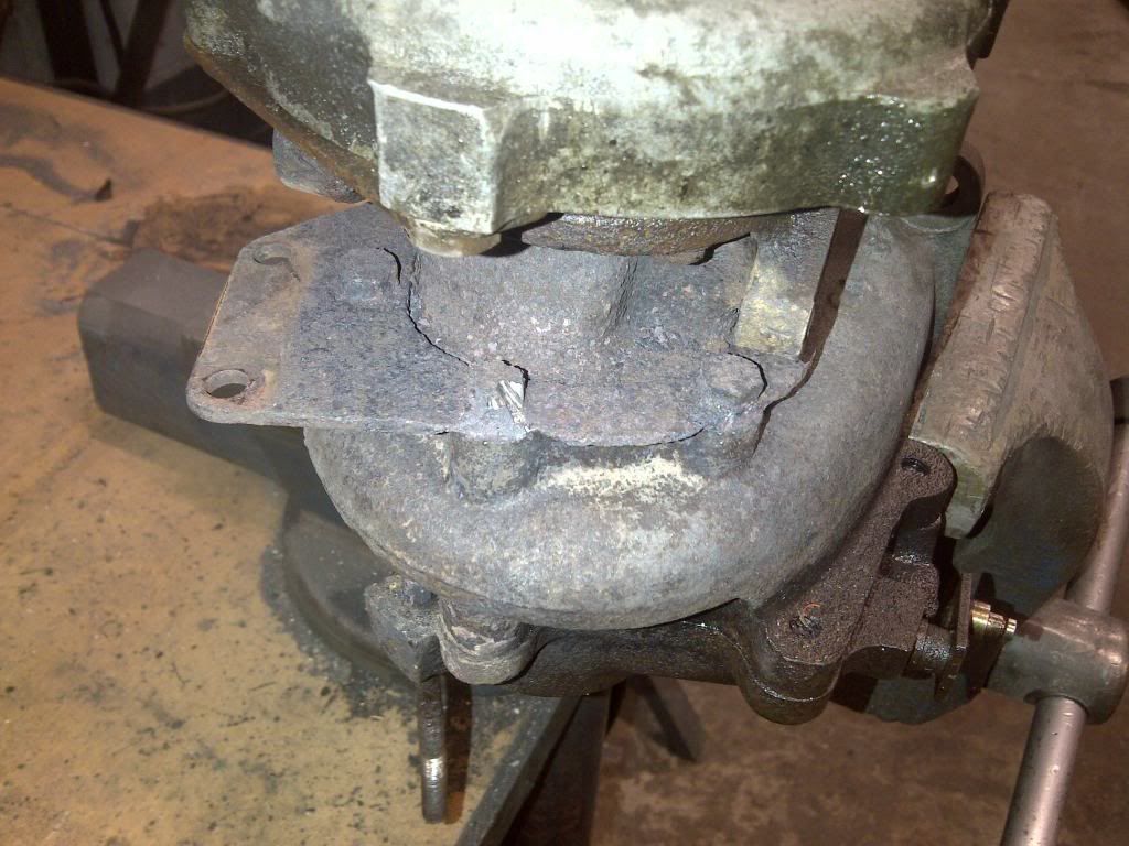

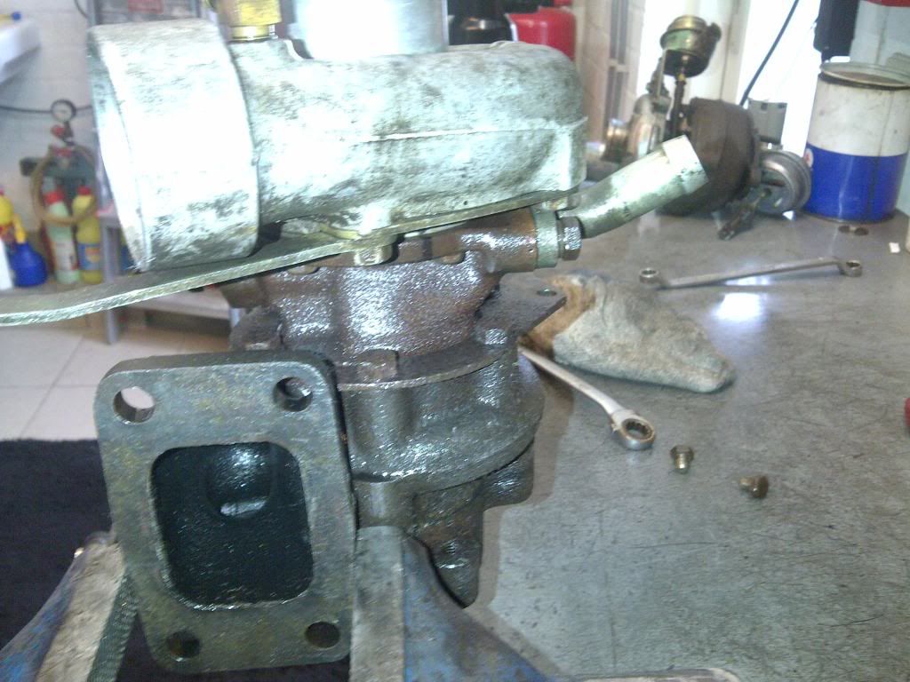

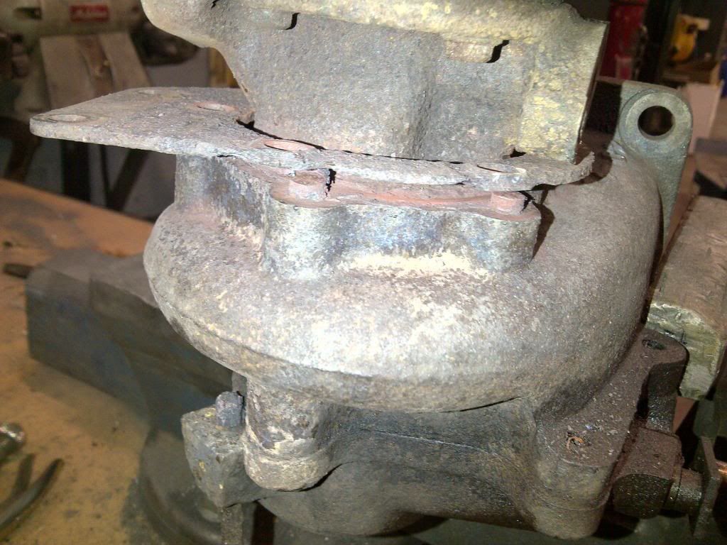

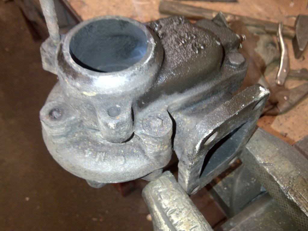

Zo werd de turbo weggebracht, reden auto heeft jaren stil gestaan en de meeste bouten van de turbo waren voor de helft weggeroest.
[img]http://i277.photobucket.com/albums/kk55 ... -00126.jpg[/img]
[img]http://i277.photobucket.com/albums/kk55 ... -00130.jpg[/img]
[img]http://i277.photobucket.com/albums/kk55 ... -00131.jpg[/img]
[img]http://i277.photobucket.com/albums/kk55 ... -00134.jpg[/img]
[img]http://i277.photobucket.com/albums/kk55 ... -00135.jpg[/img]
[img]http://i277.photobucket.com/albums/kk55 ... -00132.jpg[/img]
[img]http://i277.photobucket.com/albums/kk55 ... -00133.jpg[/img]

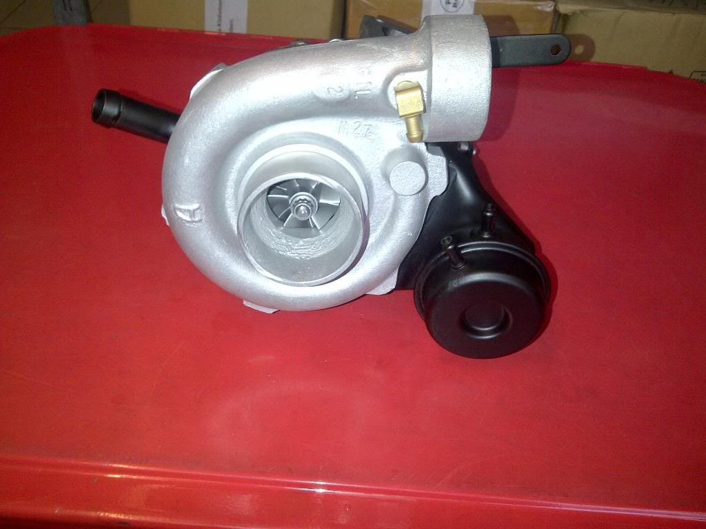

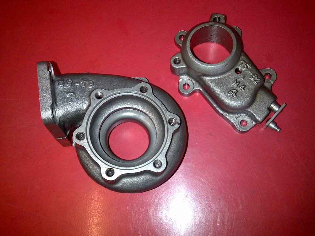

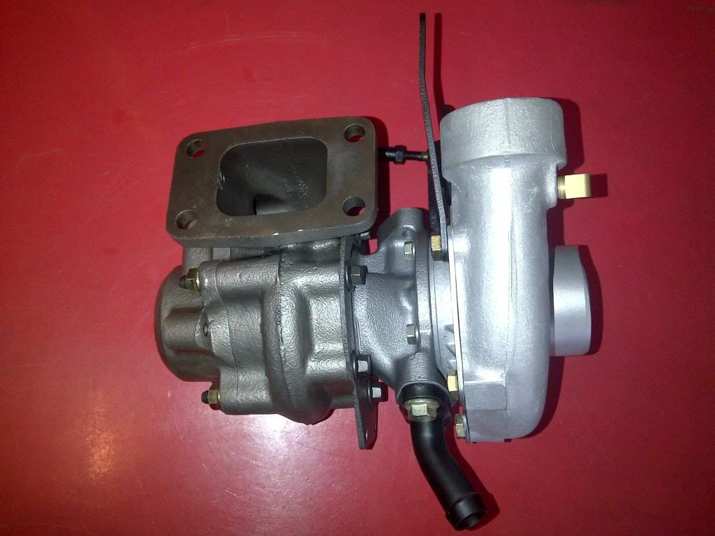

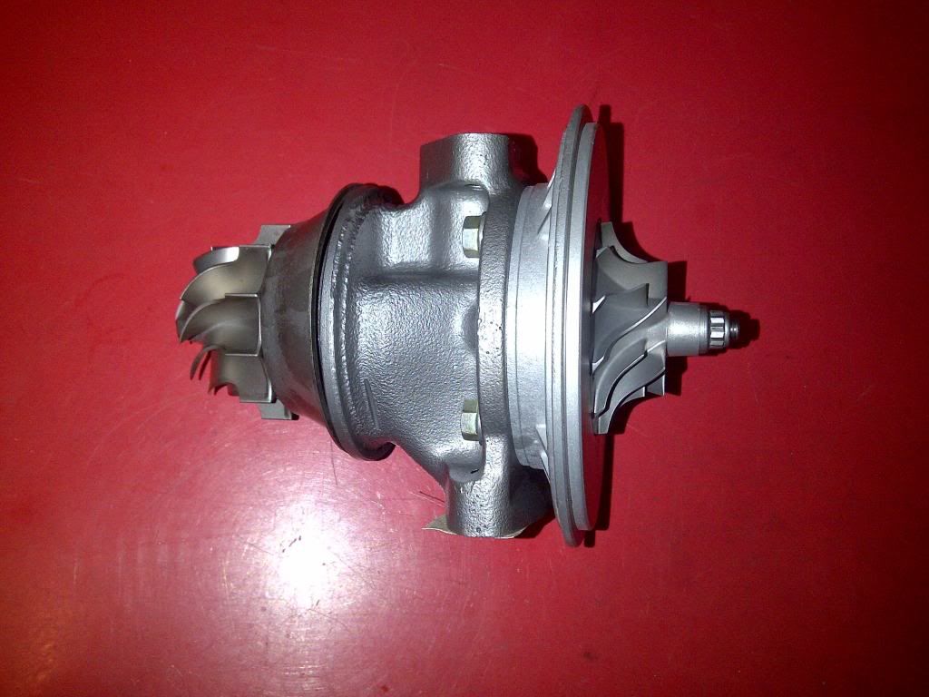

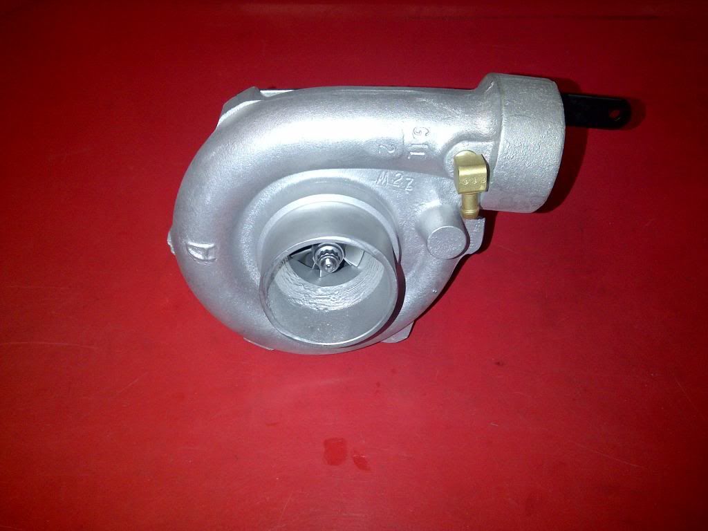

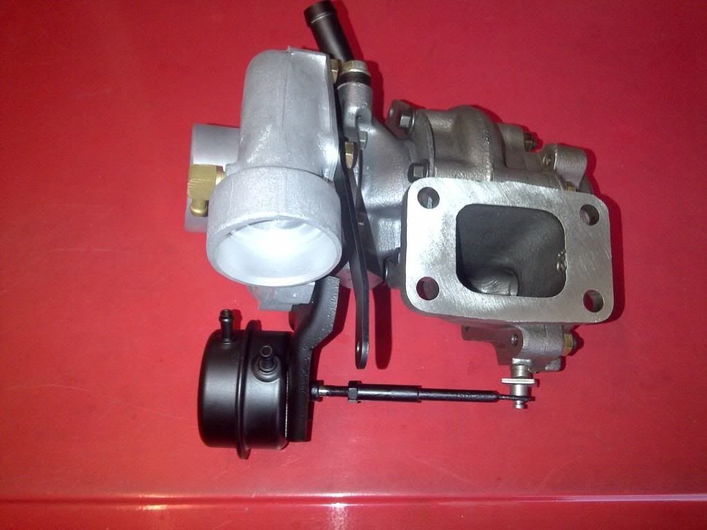

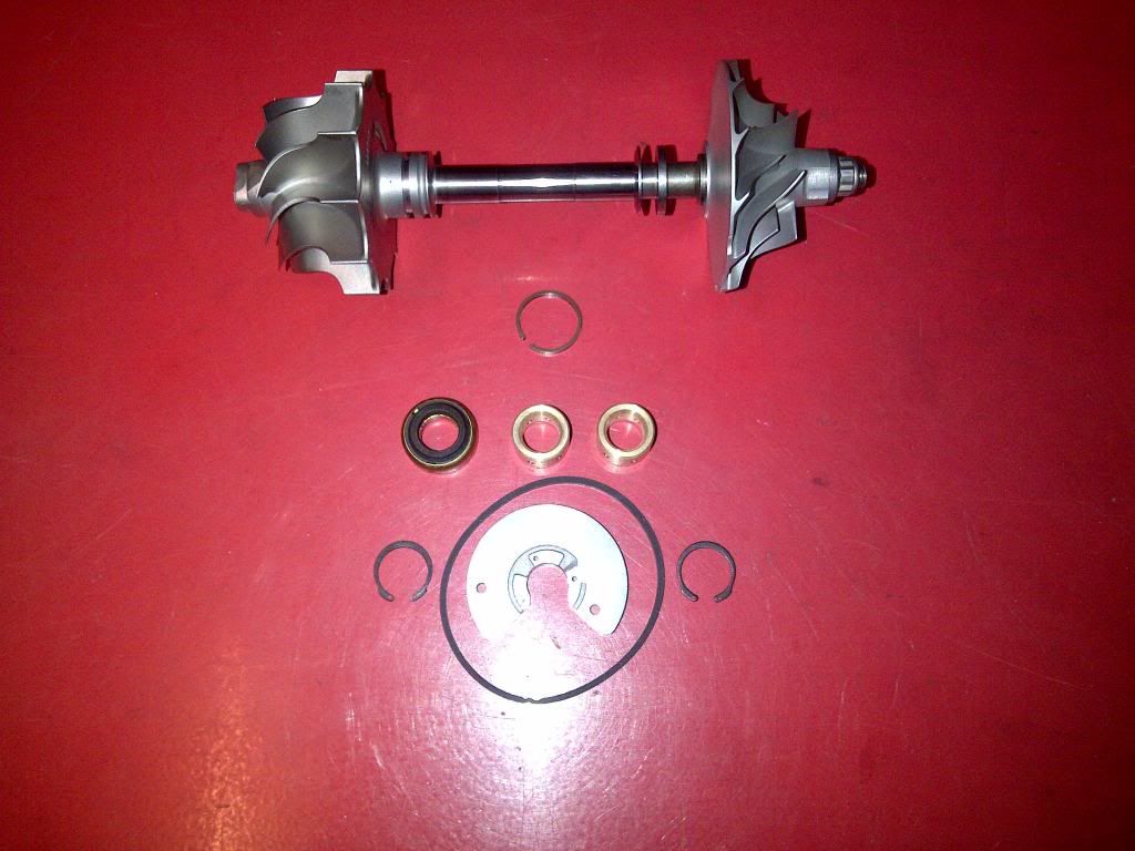

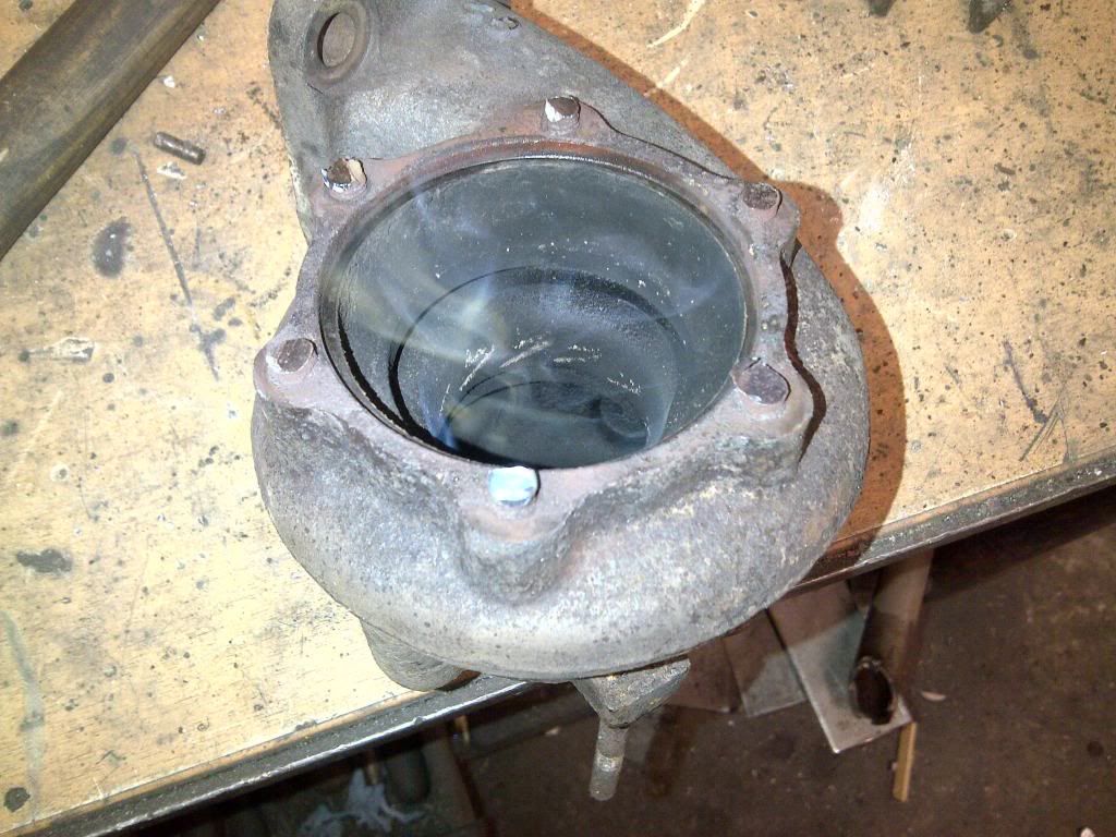

De turbo voelde redelijk spelings loos, na vraag bij Gerry gedaan ANTW: er zat zo'n verharde olie laag in dat het leek op ie spelings loos was.

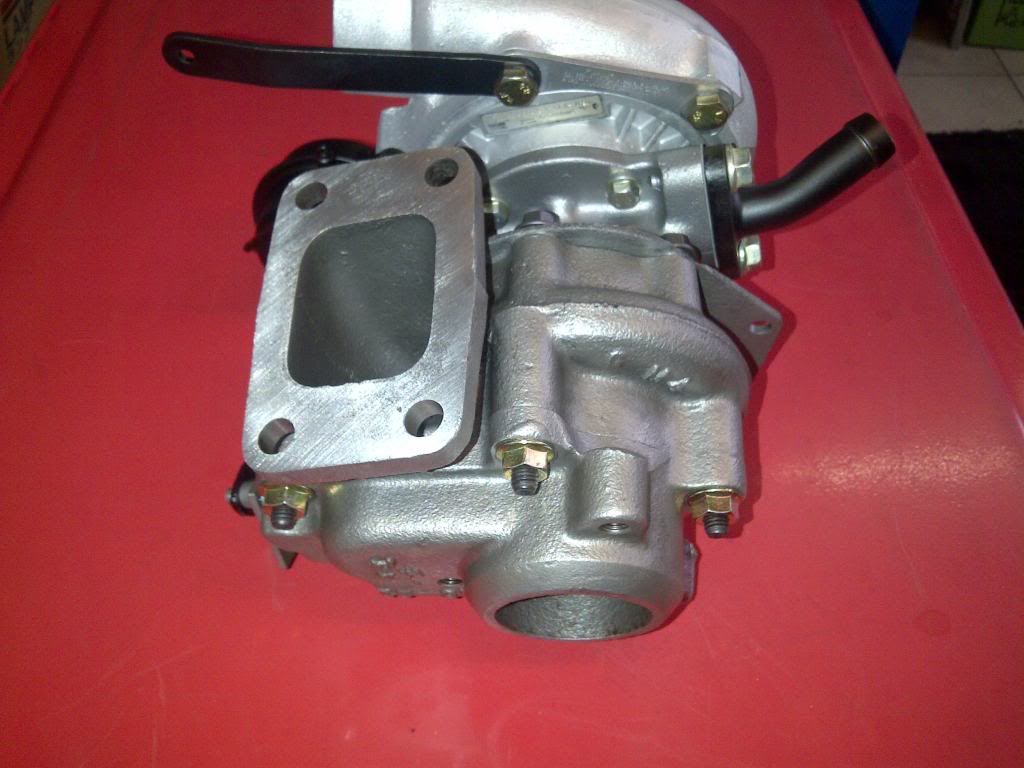

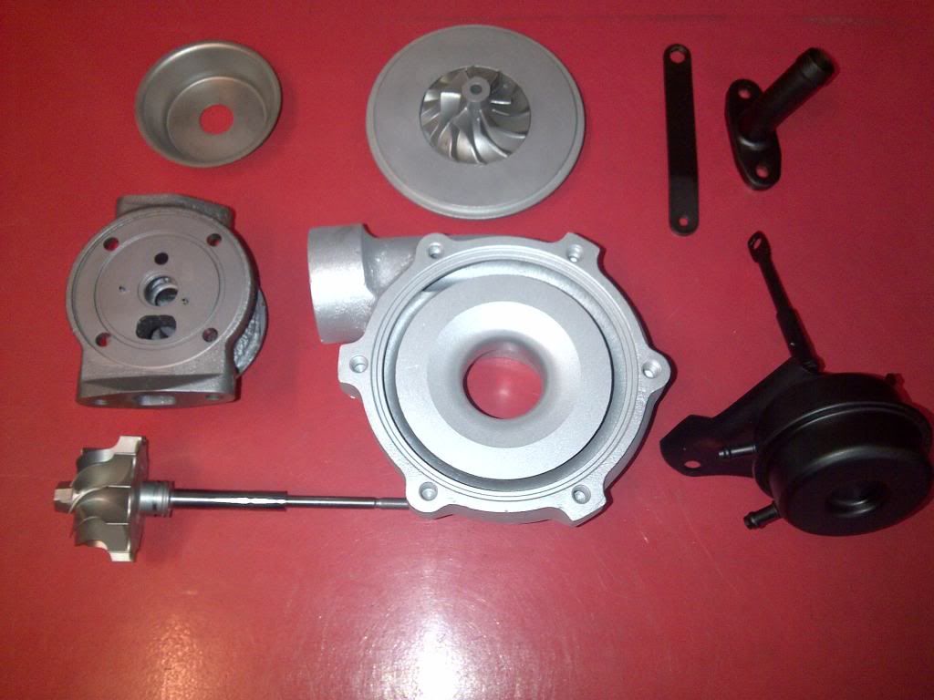

Het werd dus een restauratie/revisie van de Turbo... met dit als resultaat
[img]http://i277.photobucket.com/albums/kk55 ... -00136.jpg[/img]
[img]http://i277.photobucket.com/albums/kk55 ... -00141.jpg[/img]
[img]http://i277.photobucket.com/albums/kk55 ... -00137.jpg[/img]
[img]http://i277.photobucket.com/albums/kk55 ... -00140.jpg[/img]
[img]http://i277.photobucket.com/albums/kk55 ... -00138.jpg[/img]
[img]http://i277.photobucket.com/albums/kk55 ... -00142.jpg[/img]
[img]http://i277.photobucket.com/albums/kk55 ... -00145.jpg[/img]
[img]http://i277.photobucket.com/albums/kk55 ... -00144.jpg[/img]
[img]http://i277.photobucket.com/albums/kk55 ... 001431.jpg[/img]
T kost wat, maar goed.... t ziet er wel weer prima uit

mooi turbotje!

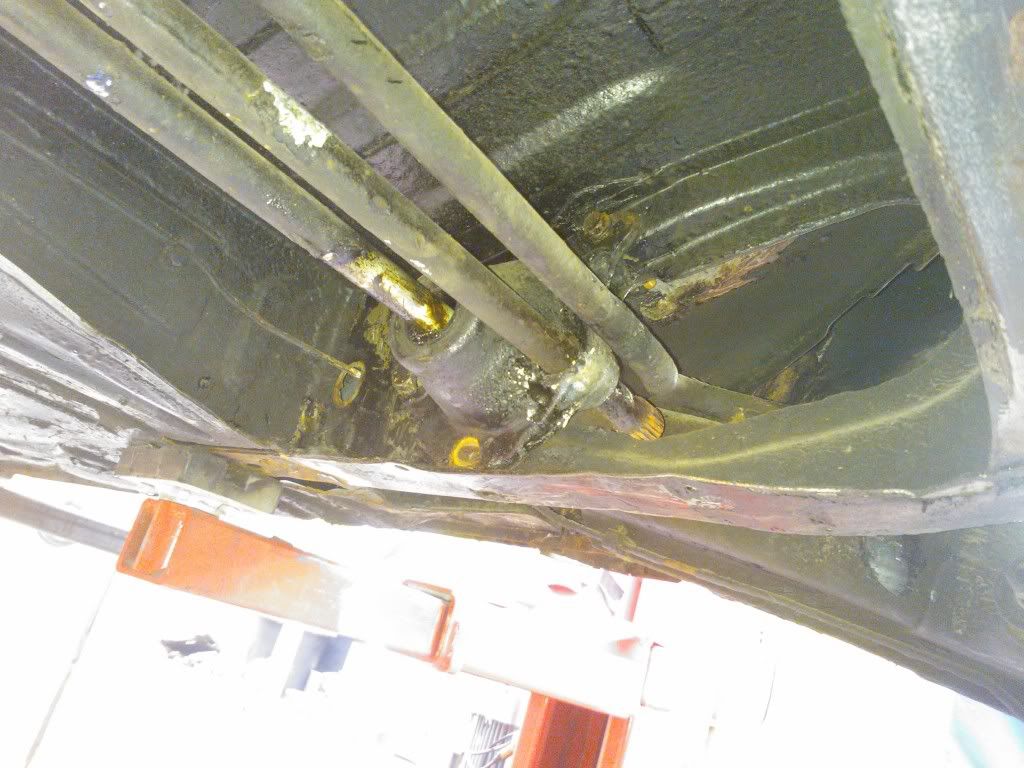

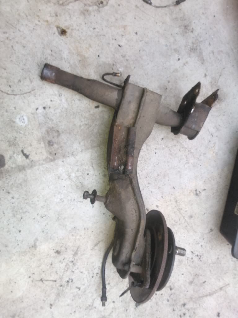

Goed verder met het verhaal torsie as....de ene vloog er van de week zo uit ( na een paar vriendelijke tikjes van Florus...) de andere bleef lekker op zijn plek...

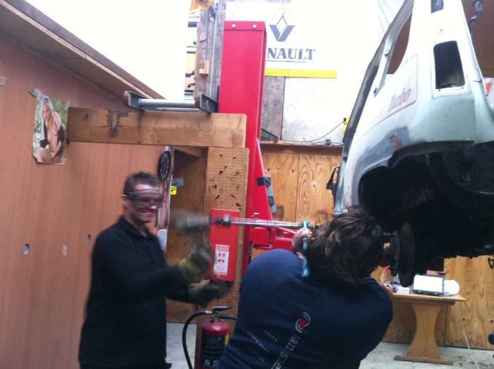

Dus vandaag de brander/soldeerlasset van de zaak maar even mee genomen om het een en ander warm te stoken.
De man met de hamer
[img]http://i277.photobucket.com/albums/kk55 ... echris.jpg[/img]
En ook deze as verloor het gevecht...
[img]http://i277.photobucket.com/albums/kk55 ... 001273.jpg[/img]
[img]http://i277.photobucket.com/albums/kk55 ... 001274.jpg[/img]

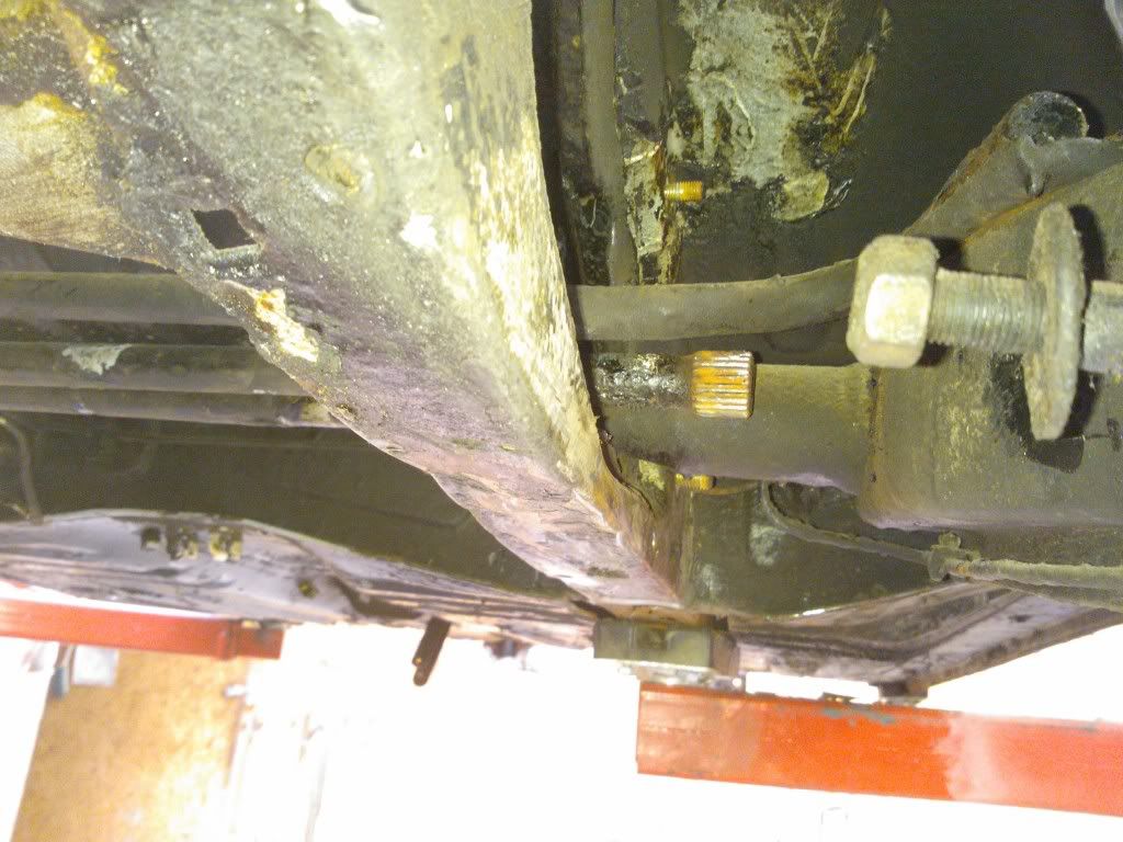

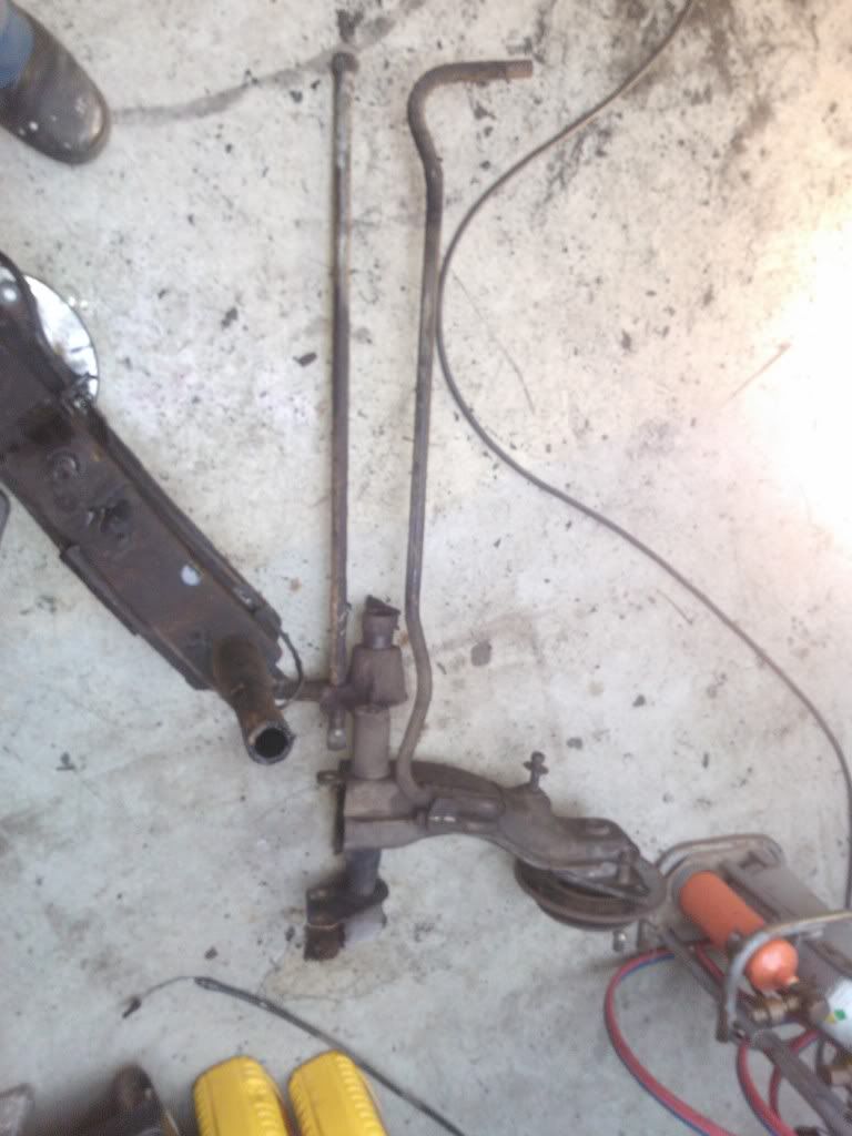

Het rechterdeel van de wielophanging verwijderd
[img]http://i277.photobucket.com/albums/kk55 ... 001280.jpg[/img]

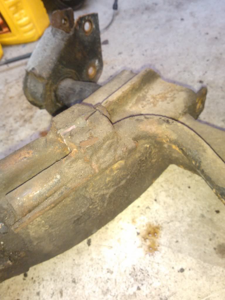

Gelukkig zit er rond de gaten waar de bouten van het silent block in moeten nog genoeg goed materiaal, anders had ik nog een mooi klusje plaats bepalen gehad.
[img]http://i277.photobucket.com/albums/kk55 ... 001285.jpg[/img]
[img]http://i277.photobucket.com/albums/kk55 ... 001284.jpg[/img]
Linker zijde ook gedemonteerd dat had wat meer voeten in de aarde omdat men de stabilisatorstang heeft vast gelast aan wielophanging.
[img]http://i277.photobucket.com/albums/kk55 ... 001281.jpg[/img]
[img]http://i277.photobucket.com/albums/kk55 ... 001282.jpg[/img]
Maar met wat geduld toch gelukt...
[img]http://i277.photobucket.com/albums/kk55 ... 001287.jpg[/img]
En ook deze kant is rond de gaten van de silentblocks in orde
[img]http://i277.photobucket.com/albums/kk55 ... 001286.jpg[/img]
[img]http://i277.photobucket.com/albums/kk55 ... 001283.jpg[/img]
Uiteraard roestig maar das te verwijderen.

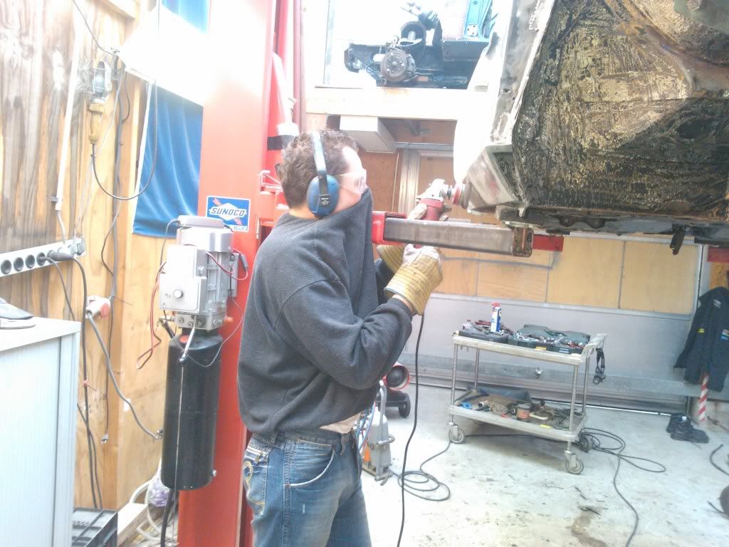

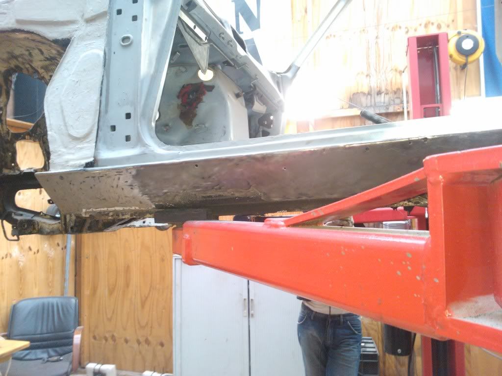

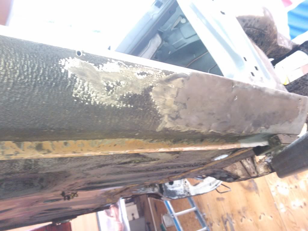

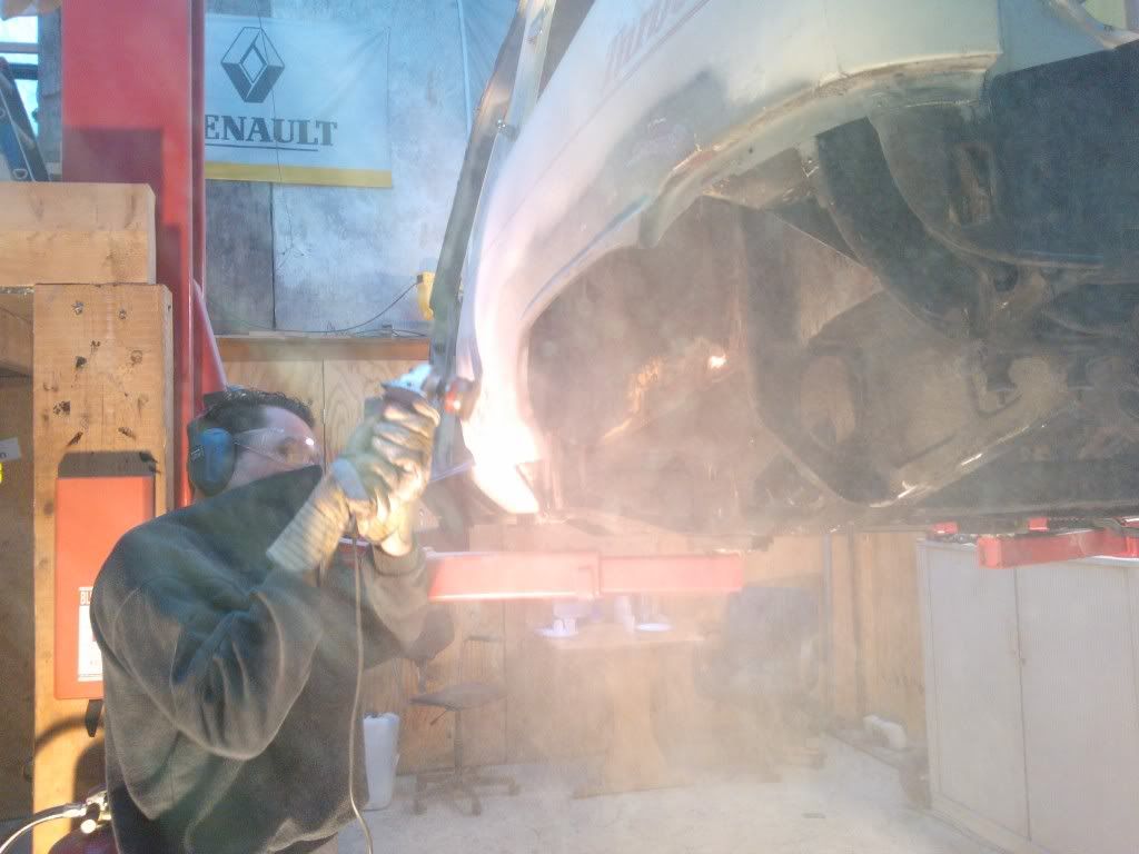

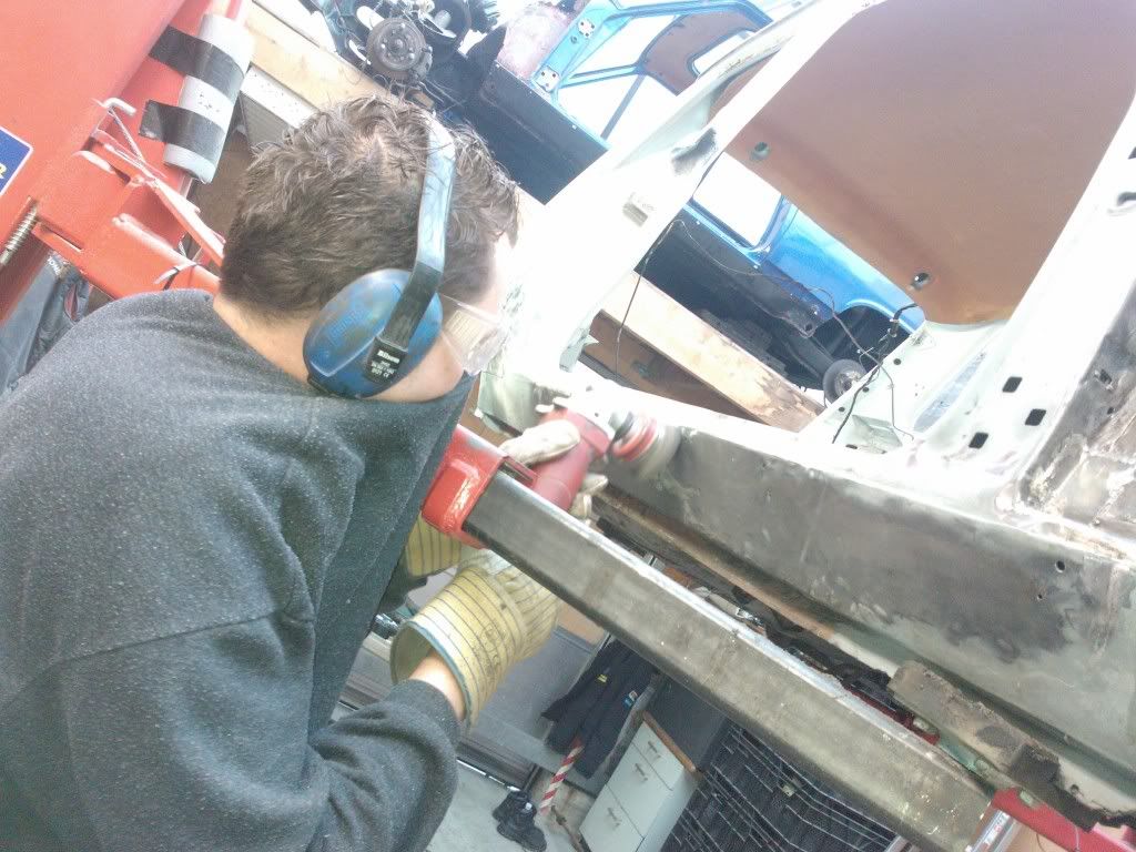

Vandaag was Chris ook verschenen in zijn oude kloffie dus die kon aan de bak....
De dorpels even tot op het blanke ijzer schuren....
[img]http://i277.photobucket.com/albums/kk55 ... 001275.jpg[/img]
[img]http://i277.photobucket.com/albums/kk55 ... 001278.jpg[/img]
[img]http://i277.photobucket.com/albums/kk55 ... 001277.jpg[/img]
[img]http://i277.photobucket.com/albums/kk55 ... 001279.jpg[/img]

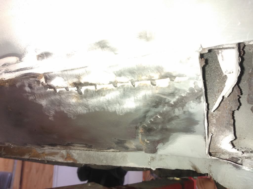

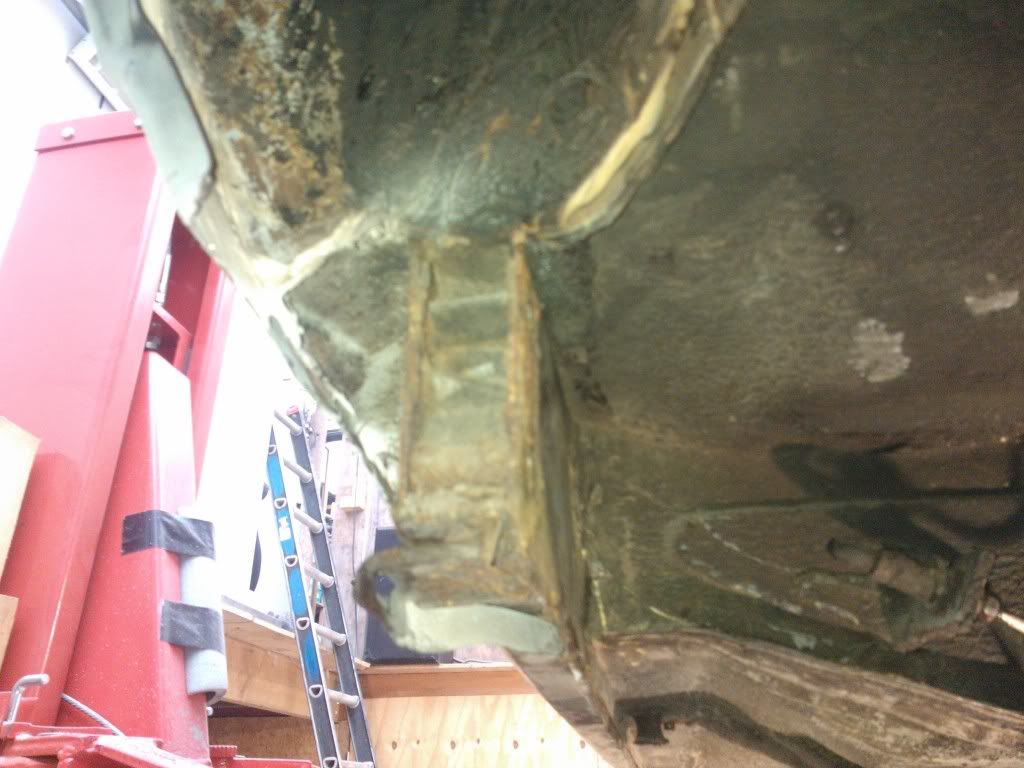

Dit soort lapjes ijzer overal....zo jammer
[img]http://i277.photobucket.com/albums/kk55 ... 001276.jpg[/img]
En om die opgelaste lapjes ijzer weg te laten vallen is er veel plamuur nodig....
[img]http://i277.photobucket.com/albums/kk55 ... 001289.jpg[/img]
[img]http://i277.photobucket.com/albums/kk55 ... 001290.jpg[/img]
Oja voor degene die nu denken dat er geen stofkapje aanwezig was ..die hebben het mis......maar daar besloeg zijn bril van
Vandaag weer zat gedaan, morgen weer een dag

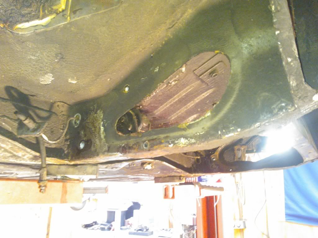

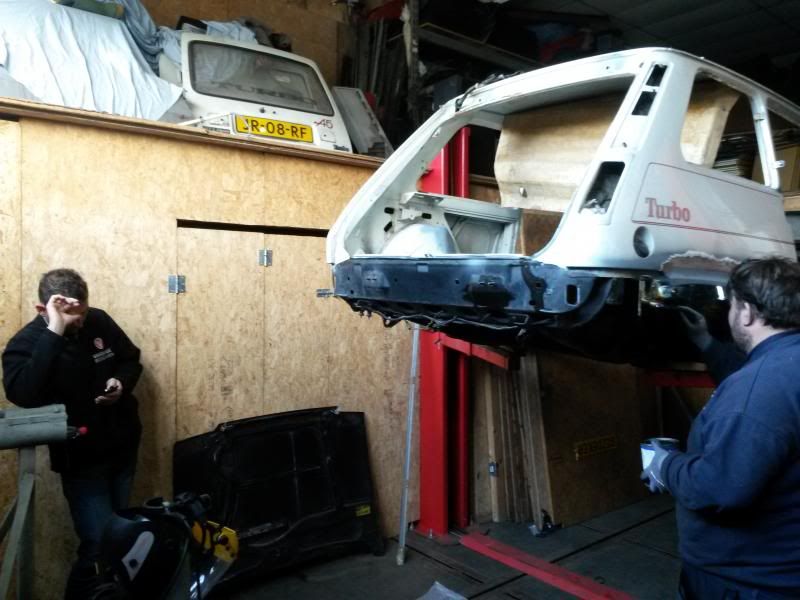

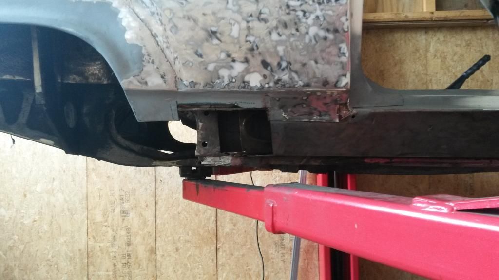

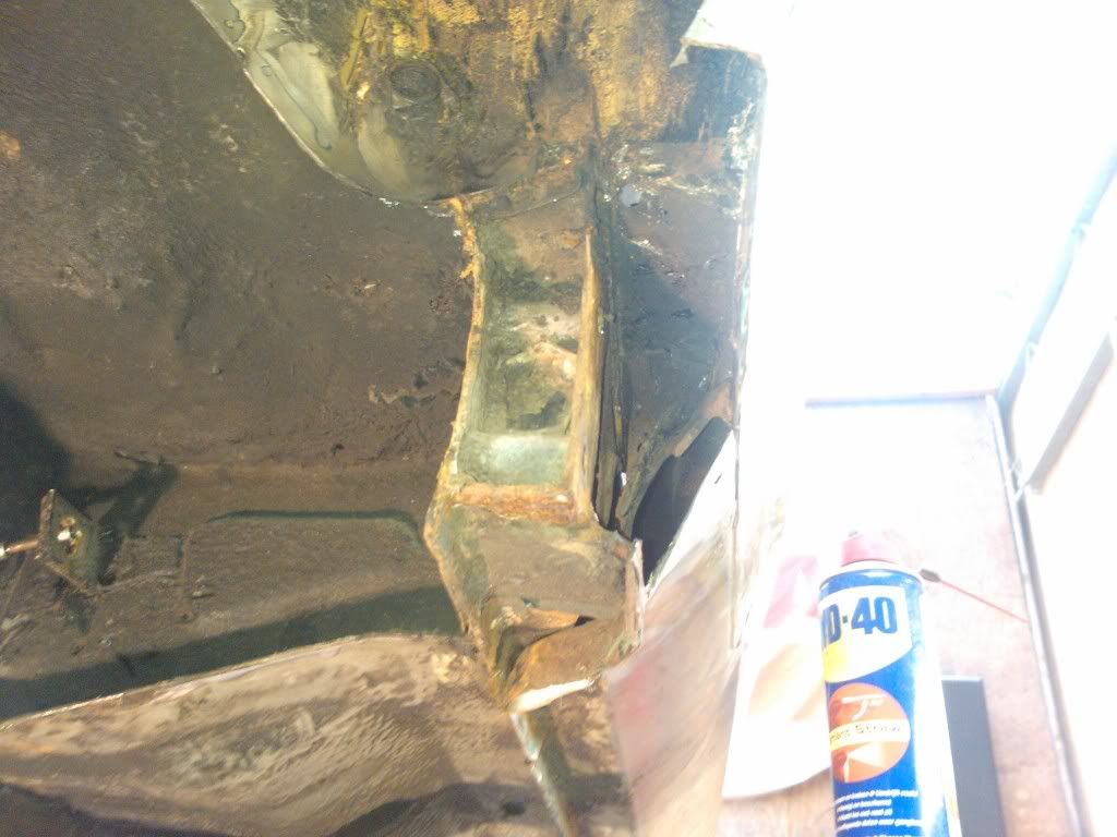

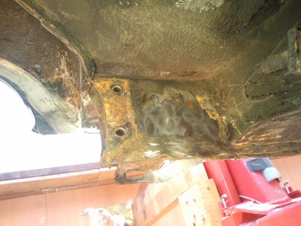

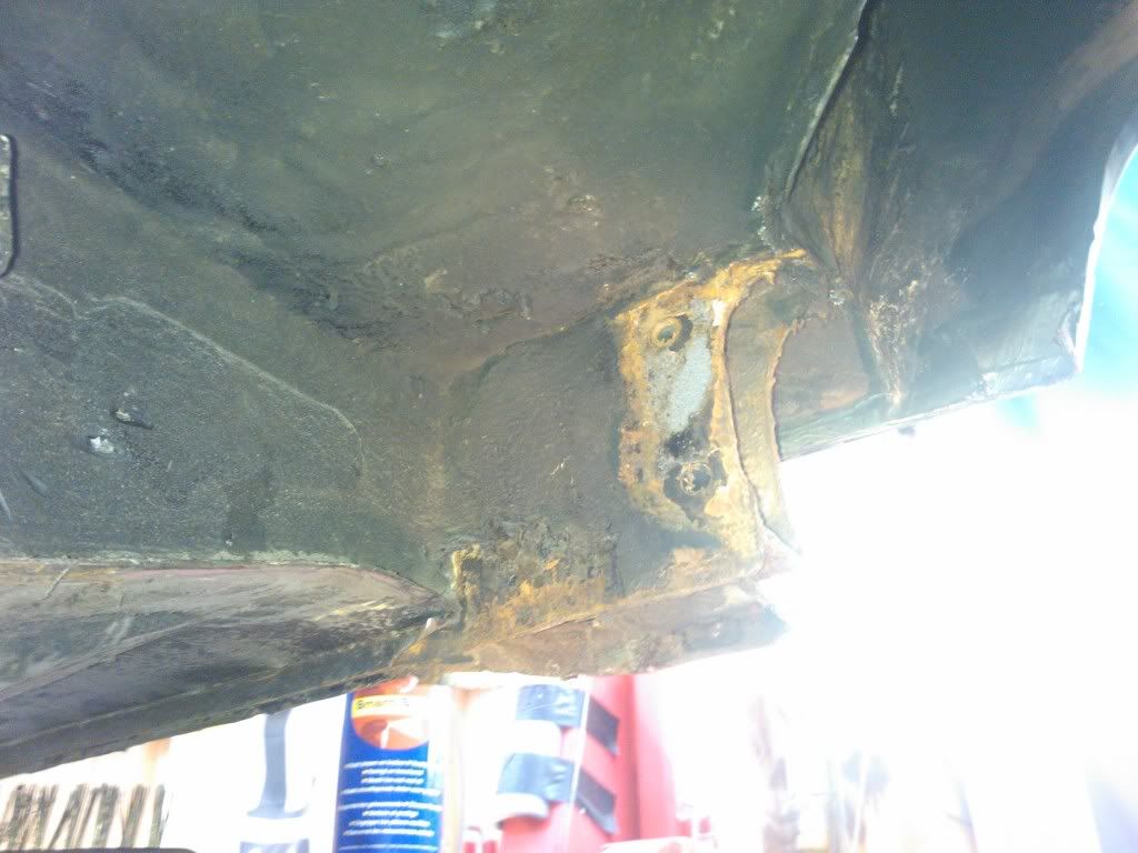

Om bij het punt van de achterbrug te komen moest ik her er der wat weg slijpen. ...
Wat niet overbodig was want ook hier weer gewoon over de roest heen nieuw plaat erin gezet aan beide zijde...
