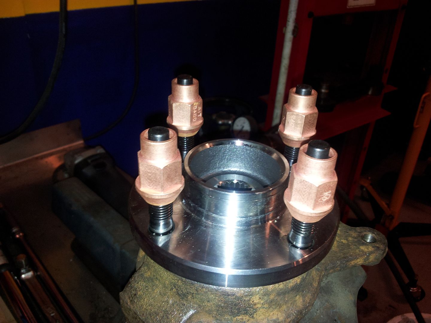

Vandaag me RS fusee's afgefreesd naar 24mm en busjes van 14mm->12mm gemaakt.
Lagers, nieuwe naven en de draadeindes in elkaar gezet.

Nieuwe lagers, naven en draadeindes met verkoperde moeren.
[img]http://i1339.photobucket.com/albums/o71 ... 203545.jpg[/img]

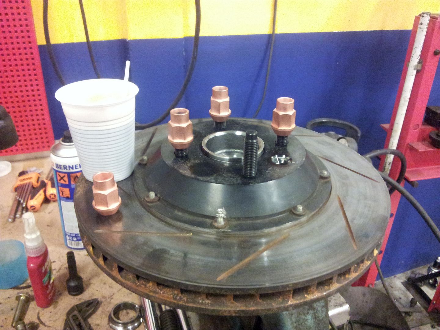

En om te passen de schijf er even opgelegd.
[img]http://i1339.photobucket.com/albums/o71 ... 205436.jpg[/img]

wat voor remmen had je hiervoor? Voor mijn gevoel remt dit 2 keer zo hard als rs remmen met carbone lorraine blokken. Echt een goede upgrade (Y)

Geert schreef:wat voor remmen had je hiervoor? Voor mijn gevoel remt dit 2 keer zo hard als rs remmen met carbone lorraine blokken. Echt een goede upgrade (Y)
Gewoon origineel 16v met CL RC5+ blokjes.
Dat remt gewoon goed aangezien bij mij toch altijd alles op temperatuur is.
Dit zal koud een wereld van verschil zijn maar warm verwacht ik alleen meer gevoel te hebben + wat extra remkracht waar nodig.
Bij een 16v moet je gewoon hard trappen om te remmen wat geen vertrouwd gevoel geeft.

ja zal versteld staan hoeveel harder je kan remmen op hoge snelheid. Goede banden zijn wel vereist want straatbanden blokkeer je zo. Ik dacht ook dat rs remmen met rc5 blokken goed remde.

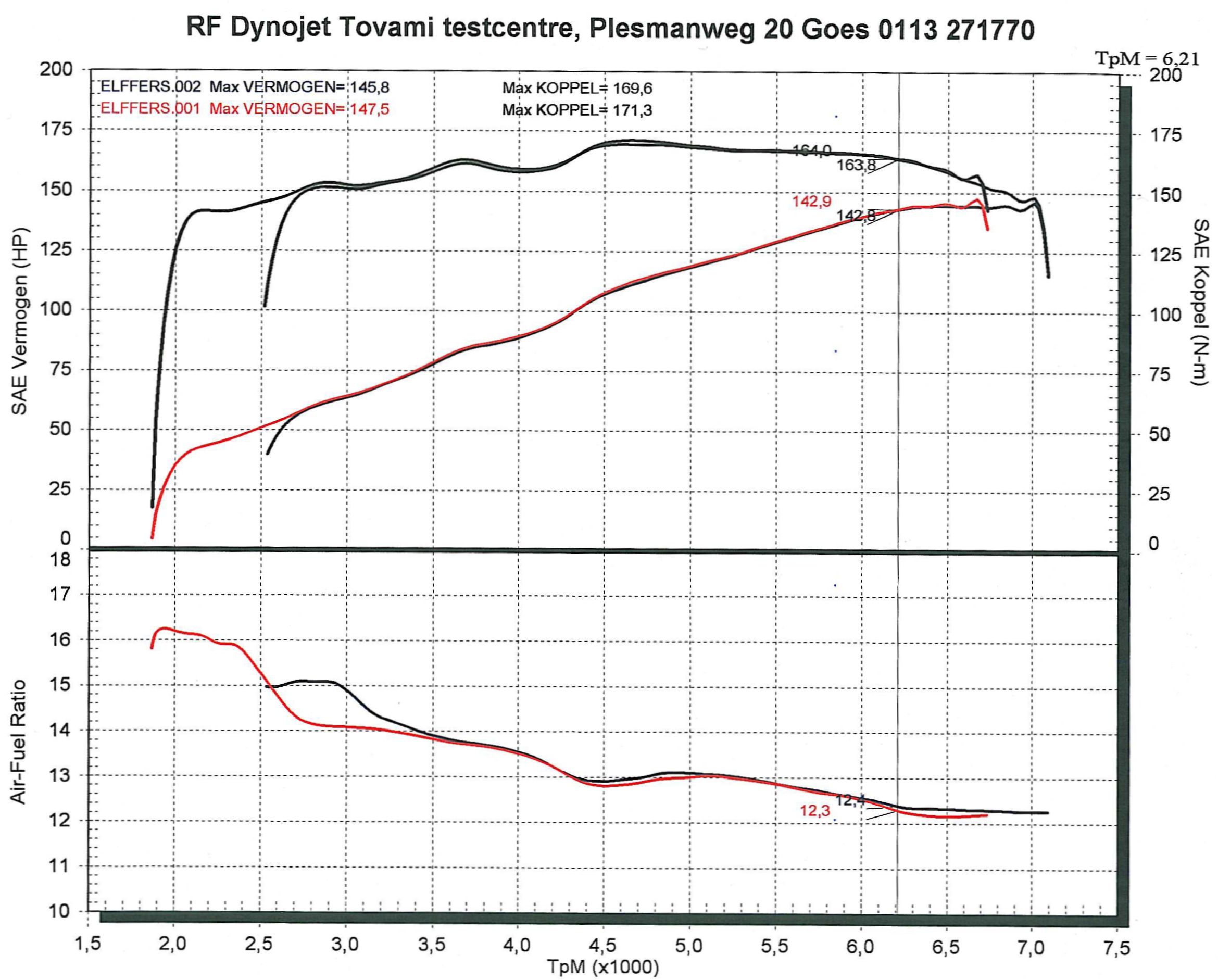

Gisteren is de clio gemapt door Henk (Y)
Vermogen viel mij wat tegen maar de grafiek viel weer heel erg mee.
Net het eerste rondje gereden en loopt super alleen je kan niet onder de 2000 rpm rijden.
Veder was een leuke dag alleen jammer van de regen.
[img]http://img191.imageshack.us/img191/8876/marcelwilliamscatcams.jpg[/img]

Hmm toch zou dat meer moeten kunnen, een beetje gezonde Williams hoort al 145-150 wpk te doen met een koppel van rond de 170.
Ziehier de mijne:
http://elffers.home.xs4all.nl/5GTT/Will ... tdraai.jpg
Is stock motor met Devil spruitstuk, K&N inleg en een Achterberg chip.
Maar de oude Williams van Merijn/Marcel B deed zelfs 150wpk met alles nog origineel.
En die lopen wel allemaal nog prima onder de 2000 rpm...

ja ik had ook meer gehoopt. maar dat zat er niet in.
Misschien toch maar even een ander onderblokje opbouwen, Mech. stoters en een setje Jenveys en een mooie computer en het nog eens proberen. :evil:
