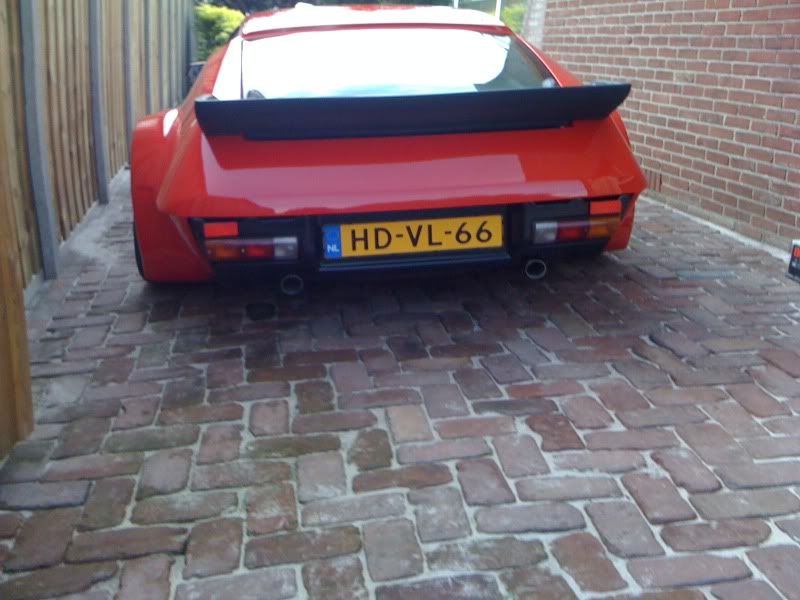

Achterkant klaar;

De beplating om mn motor laten coaten.
Daarna vandaag alle kabelbomen eruit gehaalt en aan het sorteren wat ik wel wil behouden en wat niet. Wat kom ik een hoop sluitingen tegen die vroeger "verholpen" waren..
Ook is nu alle ophangin klaar:
[img]http://i769.photobucket.com/albums/xx33 ... 100011.jpg[/img]
Zoals te zien zijn de naven ingekort. ongeveer 60 mm !!

Vet project, zeg. (Y) Komt er nog een logo/embleem op de achterkant of blijft ie 'clean'? :)
Laag en breed :D (L) En meer foto's is niet erg :P
turbo5
Berichten: 1102
Roy, de achterkant blijft helemaal clean, misschien op de zijkant een grootte sticker.
Inderdaad laag en breed, maar voorkant MOET lager !!

Je hebt een nette schroefset dus dat gaat geen probleem zijn :D :bang:
damn dat ziet er echt vet uit! super breed en super laag :smile:

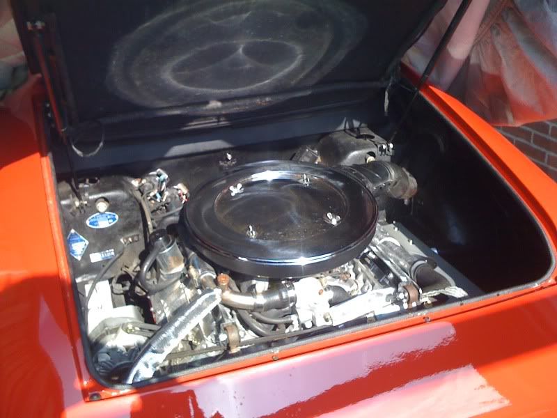

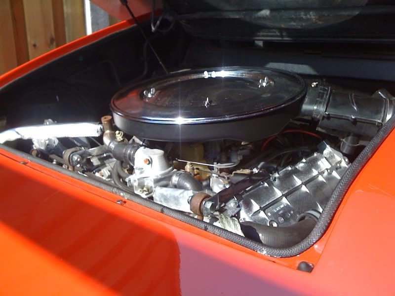

zoals belooft, een foto van het motortje..
Er zullen wel wat details anders worden, maar in grootte lijnen blijft hij het zelfde.
[img]http://i769.photobucket.com/albums/xx33 ... or2003.jpg[/img]
[img]http://i769.photobucket.com/albums/xx33 ... or2001.jpg[/img]
Laatst gewijzigd door turbo5 op di 1 sep 2009 13:21, 1 keer totaal gewijzigd.
meeeeer foto's please
totaalbeeld please :P
Dat ziet er echt goed uit zeg! :worship:
Lijkt het nou zo op de laatste foto, of heeft de lak een sinaasappel structuur?
Ja keek er ook al een beetje vreemd tegenaan maar volgens mij is het de reflectie van een rij bomen oid in de verte. Op eerdere foto's zie je het niet.
turbo5
Berichten: 1102
Dat lijkt zo, combinatie (telefooncamera en polyester, je ziet ook de structuur een beetje. Dat is af fabriek ook zo, betekend dat er dus geen plamuur is gebruikt).

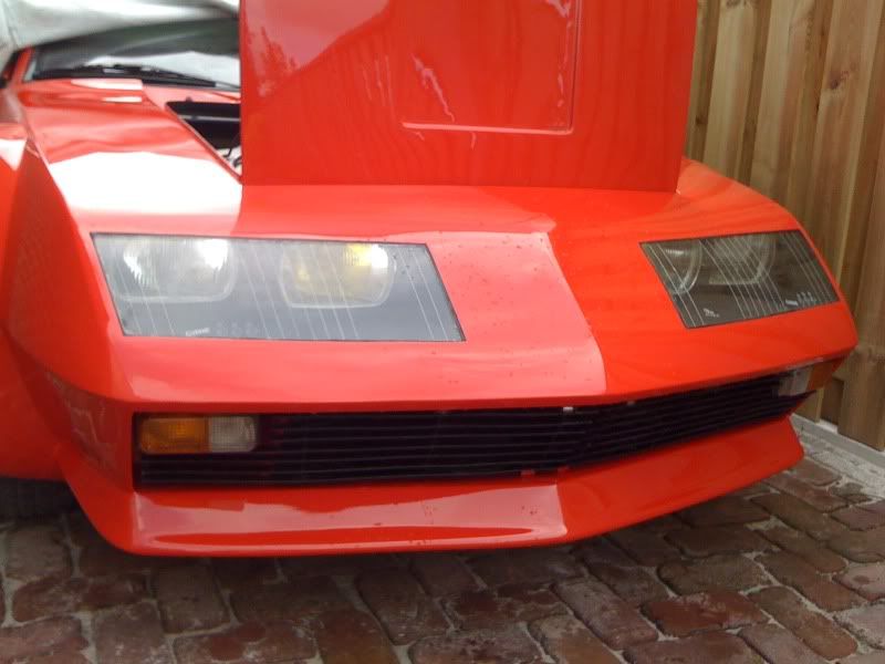

Gele verstraler , vandaag of morgen ook maar voor mn andere koplampen gele lampen halen..

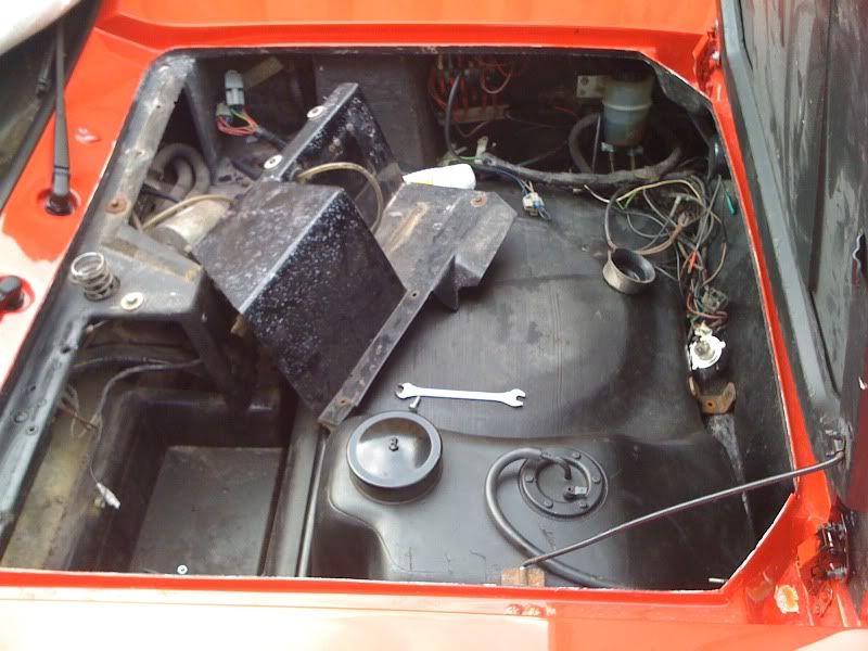

Slagveld, benzinetank gespoten en veerpootbrug gecoat.. de oude kabelboom ligt er hier nog in.. inmiddels is hij eruit en wordt hij vernieuwt
..[img]http://i769.photobucket.com/albums/xx33 ... ate008.jpg[/img]

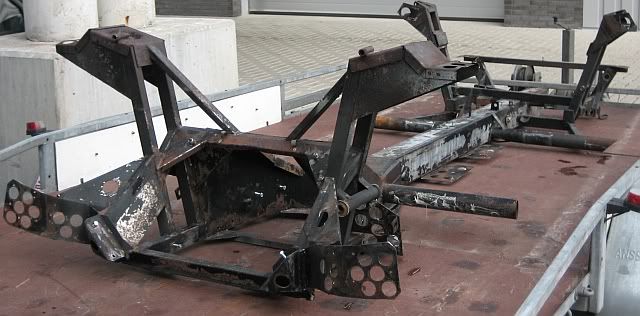

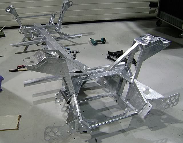

Heb je het chassis er niet onder vandaan gehad?
turbo5
Berichten: 1102
Chassis is er recentelijk af geweest, er is maar 1 slecht plekje.. deze zal vernieuwt worden. Maar je kan het niet echt een chassi noemen vind ik; het is eigenlijk maar 1 buis met twee dwarsliggers..
ronald clio
Berichten: 993
Locatie: Apeldoorn
Meestal zijn deze behoorlijk verrot namelijk zoals onderstaand exemplaar:
[img]http://i183.photobucket.com/albums/x247 ... hassis.jpg[/img]
Erwin van Dijk ( Zoet Racing ) heeft er al een aantal onder handen genomen:
Eindresultaat:
[img]http://i183.photobucket.com/albums/x247 ... snieuw.jpg[/img]
Op zich is het een vrij simpel buizen chassis, alleen zit het ingekapseld in polyester.. En daar komt toch vaak rotzooi bij zoals pekel etc. Alleen zie je dat pas wanneer je het chassis eronderuit haalt..

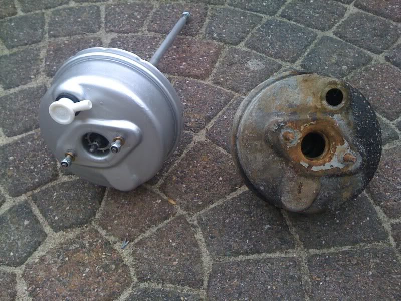

Weer nieuwe goodies binnen ! een bijna nieuwe en gereviseerde rembekrachtiger. Nu kan het remmen gaan beginnen ( uiteraard wanneer hij gemonteerd is). Dus gisteren maar gelijk gedaan.. Remsysteem doet het bijna 8) 8)
