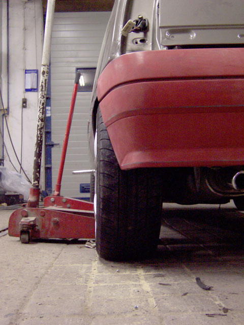

Gisteren ben ik weer nuttig beziggeweest: uitlaat gemonteerd, hitteschild gemaakt en achterzijde verlaagd:
[img]http://www.renault5baccara.nl/Afbeeldin ... 0_3699.jpg[/img]
Meer foto's hier: http://www.renault5baccara.nl

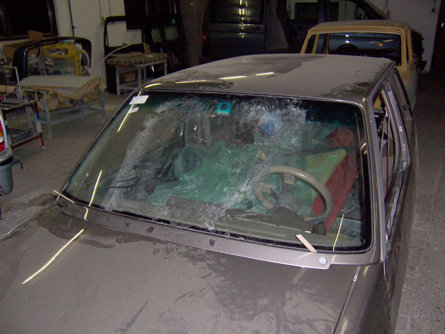

De voorruit is er inmiddels ingelijmd.

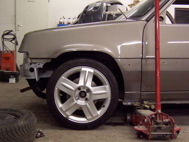

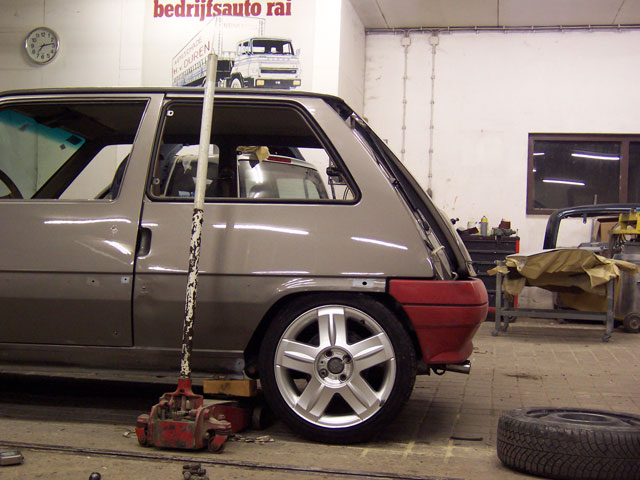

Verder ben ik met de velgen aan het passen geweest. M'n zelfgemaakte spoorverbreders (
) kwamen hierbij goed van pas.
[img]http://www.renault5baccara.nl/Afbeeldin ... 0_3719.jpg[/img]
Alleen voor het passen natuurlijk, nu weet ik dat een verbreder van 10 mm voldoende is.
[img]http://www.renault5baccara.nl/Afbeeldin ... 0_3713.jpg[/img]
[img]http://www.renault5baccara.nl/Afbeeldin ... 0_3714.jpg[/img]
[img]http://www.renault5baccara.nl/Afbeeldin ... 0_3715.jpg[/img]
[img]http://www.renault5baccara.nl/Afbeeldin ... 0_3717.jpg[/img]
Ik vind het best aardig staan.

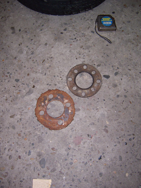

Vraagje: de centreerrand op de naaf is ongeveer 15 mm. Met spoorverbreders van 10 mm kan ik de velg dus niet meer hierop centreren, het naafgat van de velg is aan de achterkant breder. Een spoorverbreder met eigen centrering gaat ook niet lukken, die moet meer dan 15 mm dik zijn. Hoe zou ik dit op kunnen lossen? Centreerrand van de naaf halveren?

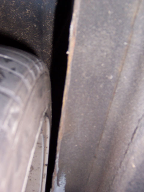

Dan komt het wiel achteraan te ver naar buiten. De oude 15 inch- velgen (ET 36), liepen achter al af en toe aan. vooraan zou het wel kunnen.

je geeft zelf het antwoord al: gewoon de centreerrand van de naaf korter maken met een lamellenschijfje.
Velgen staan m inderdaad ERG goed.

@ Kanonskogelman: dat is dus gelukkig simpel. Àls er spacers van 10 mm met centrering te vinden zijn. Maar eens zoeken dus.

195/45-16, the new tires will be 195/40-16.-=wasq=- schreef:what is size of this alloys and tires ?

die heb ik nog wel liggen die 10cm spacers met centreerring alleen hoelang is je naaf vanaf je schijf/trommel naar buitenMartijn schreef:Bedankt.Ik vind het zelf ook boven verwachting.

Bij mijn coupe zijn die 16mm en de binnenkant van die speacer is meen ik 13 of 14 mm
Maar center zijn ze 60.1 binnen en buitenkant (heb ze laten maken)
Maar als je ze een x wilt passen moet je ze maar ophalen vanuit Staphorst

Die zijn er. Volgens mij heeft ELKE spacer van 10 mm een centreerring, tenzij zelfbouw.Martijn schreef:. Àls er spacers van 10 mm met centrering te vinden zijn. Maar eens zoeken dus.
Kan anders ook wel wat regelen voor je. Mn overbuurman heeft een velgenimport, en heeft wielbouten en spacers in allerlei soorten en maten op voorraad. Maar kan pas weer vanaf 1 maart.
