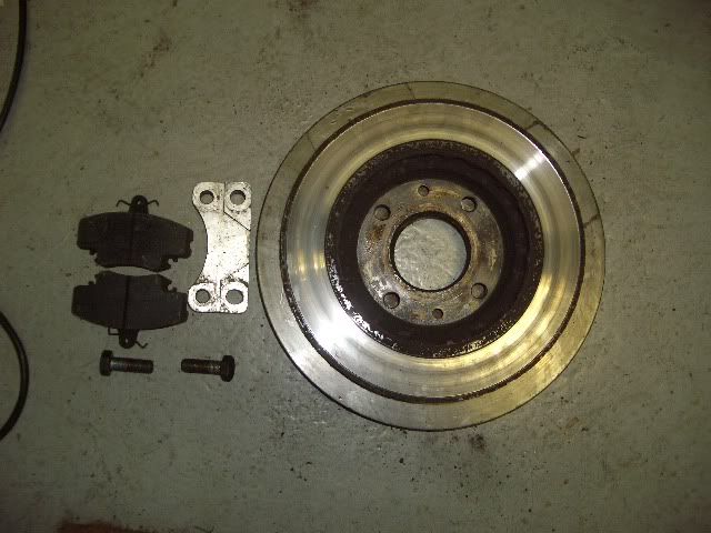

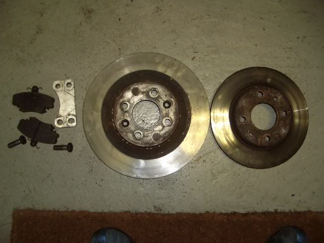

Ik kan aan een setje 285mm schijven komen incl. adapters en blokken, maar nu hoor ik dat je er ook andere remtangen bij nodig hebt? Wie weet hier meer over?
-PAZ- schreef:Als dat dat setje van Marcel is kan je gewoon gtt klauwen gebruiken
ja dat klopt.
je moet dan weel ff je plaklood wat aan de binnezyde v/d velg zit ff laten verplaatsen want je hebt geen ruimte meer tussen de velg en de remklauw .
Dacht ik ook al ja. Maar was daar het kenteken niet anders van ??

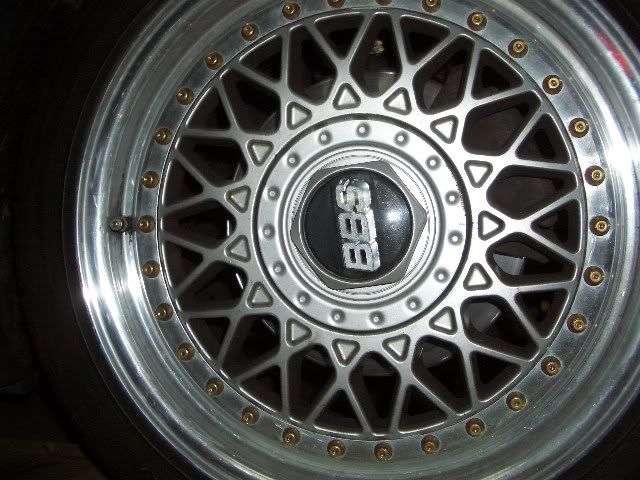

ET28 wordt lastig, ET37 ging bij mij net, alleen aanlopen met diep inveren, maar jij zit 1 cm verder naar buiten, dus zul je met name achter wat weg moeten halen.
Maargoed dan praat je over een paar mm, dus tis ook weer geen enorme sloopactie.
