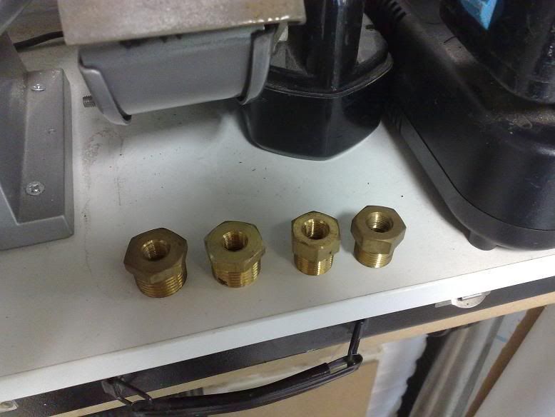

Had al een tijdje een plekje olie liggen onder de gtt, vanmiddag even gekeken waar hij percies lekte.
Nu was dat aan de olietemp sensor in het carter. Het probleem is dat het verloop busje waar de sensor in komt gescheurt is. Ik heb er een sensor/meter van Equus inzitten, weet iemand waar en of je daar losse delen van kan kopen.
Ik heb dus een verloop busje nodig waar je de sensor in draait (fijne draad) en aan de buitenkant is dat normale M14 draad die je dan weer in een moer draait die ik in her carter last heb.
je zou als eerste eens kunnen kijken bij een leverancier/groothandel van CVleidingen e.d. die hebben nog wel eens die gekke verlopen op het schap liggen.
Of anders als ze bij jullie in de buurt niet zitten moet je me de maat even opgeven zal ik hier nog even gaan informeren.
Verder waar komt je meter vandaan? Denk trouwens dat een bedrijf als Biesheuvel oid die dingen ook wel heeft, alleen misshcien niet los.
Daar zou ik idd nog wel eens kunnen informeren (Y) Heb niet zo veel zin om voor dat ene verloopm stukje een compleet nieuwe set te kopen :@
En is het niet af te kitten oid als tijdelijke oplossing?
Ik verbaas me er vaak over van wat Biesheuvel los heeft liggen in de schappen. Je zou er maandag eens een belletje aan kunnen wagen.

-PAZ- schreef:Had al een tijdje een plekje olie liggen onder de gtt, vanmiddag even gekeken waar hij percies lekte.
Conrad.nl
Home > Auto apparatuur > Comfort uitrusting > Auto-inbouwinstrumenten
Anders ff laten draaien en zelf draad in tappen (Y)
Thanx martijn :worship: (Y) Daar staat ze tussen. Gelijk maar even bestellen dan kan ik weer snel rijden. ( eerst nog effe apk erop, want die is ook weeral verlopen)
Verloop is besteld, hopelijk deze week nog binnen dan kan ik weer rijden.
Snelle levering bij conrad, vandaag al binnen (Y)
Morgen maar gelijk monteren, maandag afmelden en vlammen :D :D
En sinds vandaag is de gtt ook weer voorzien van een verse apk :) , morgen weer alles terug bouwen en dan kan er weer gevlamt worden :grin:

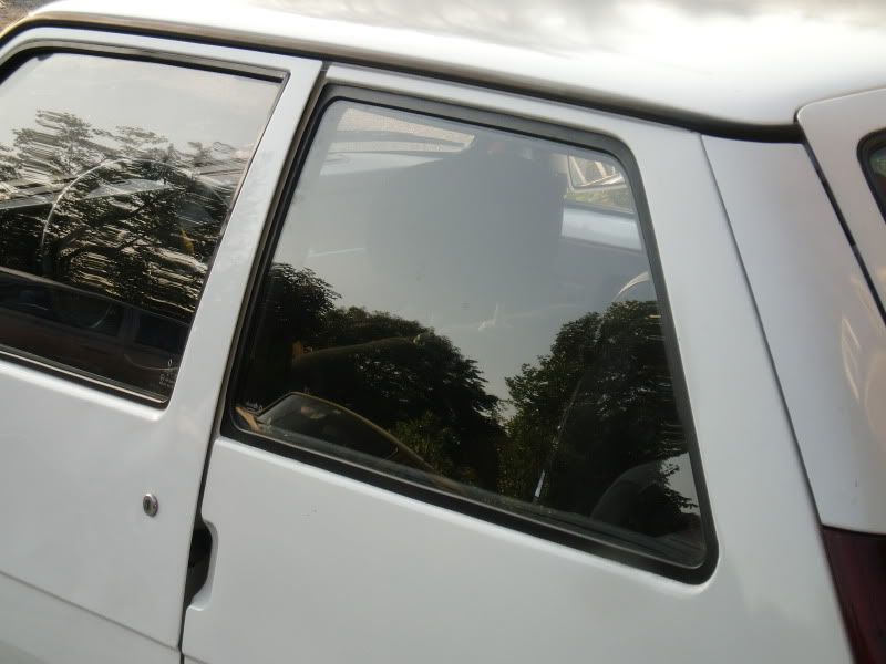

Ik neem aan dat ie de polyester ramen bedoeld zoals Johan heeft, met die puist achteraan het achterraam :)
*EDIT*
[img]http://www.5gt.nl/images/9b7ca6a929a8c0 ... e-1795.jpg[/img]
normale 5jes hebben vaste ramen... heb ik er zelf ook inzitten, dan ben je van die gare beugeltjes en het slotje af...
deze zijn geleverd in normale 5jes... als je even een a4'tje mee neemt kan je zien of ze groen getint zijn of niet....
Persoonlijk vind ik klapraampjes veel mooier dan de vaste ramen bij gewone 5jes, de klapraampjes lopen iets gestroomlijnder door,vanaf de deuren,.......maakt de zijkant v/d auto net ff wat strakker! :)

Dan heb je de gewone raampjes die de meeste standaard 5jes hebben...
edit; Andrews was mij al voor (Y)
Waarschijnlijk deze:
[img]http://i306.photobucket.com/albums/nn26 ... MG0113.jpg[/img]
Kun je volgens mij red. makkelijk op de sloop vinden, al kosten ze nieuw bij de dealer ook maar €30.84 Bruto ex. :wink:
