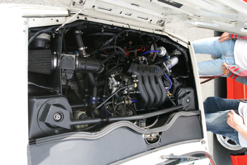

sieger everts
Berichten: 1742
is toch een heel mooi blokje.
:D alsof het orginele blokje lekker overzichtelijk is.
[img]http://www.kreuztage.de/kt2009/samstag/ ... _small.jpg[/img]

wel netjes, hij heeft z'n inlaatzijde verlast op z'n inlaatspruitstuk :)
straks idee trouwens, want daar komt mijn buisje van de FMIC ook omhoog...

heb het ook niet van mijzelf hoor :)
Mrtn
Berichten: 4809
Car: R5GTT
Locatie: Lelystad
is dit bij jou onder de kap dan? netjes hoor!
je hebt die aanzuigbuis ook verlengt, dat ding zit op zo'n bitchplaats standaard... maarreh.. wat is die buis die in boven je aandrijfas loopt, net onder je remvloeistofvaatje door?
