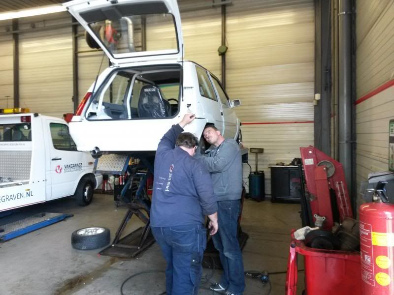

Joost heeft de kabelboom vervangen, gelukkig zag het in de kabelboom en was het niet een vastgeslagen benzinepomp of zoiets.
Verder 2de stoel erin gezet, ramen zijn gangbaar gemaakt, achterbumper er goed opgehangen en voorbumper erop gehangen. Motor loopt nu alleen af en toe beetje raar. Even een revisie setje voor de carb bestellen voor de volgende keer en sproeiers nakijken.
Koelt verder goed.
Gelukkig was er ook hulp van Jochem

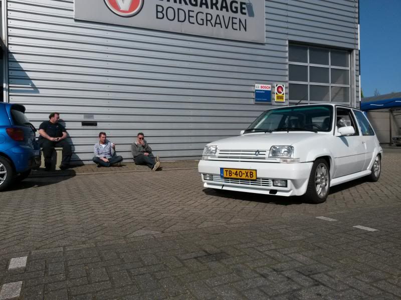

Verlichting aangesloten, en getest
Dashboard schakelaars doen het ook
Voor de gordels ga ik denk ik een gordelbalk laten maken tussen de achterste poten van de rolkooi. Even gaan meten enzo.
Uitlaat is ook een beetje lek, dus het mooiste zou zijn als daar een andere voor te krijgen is. Eentje die in ieder geval mooier staat dan dit zielige pijpje

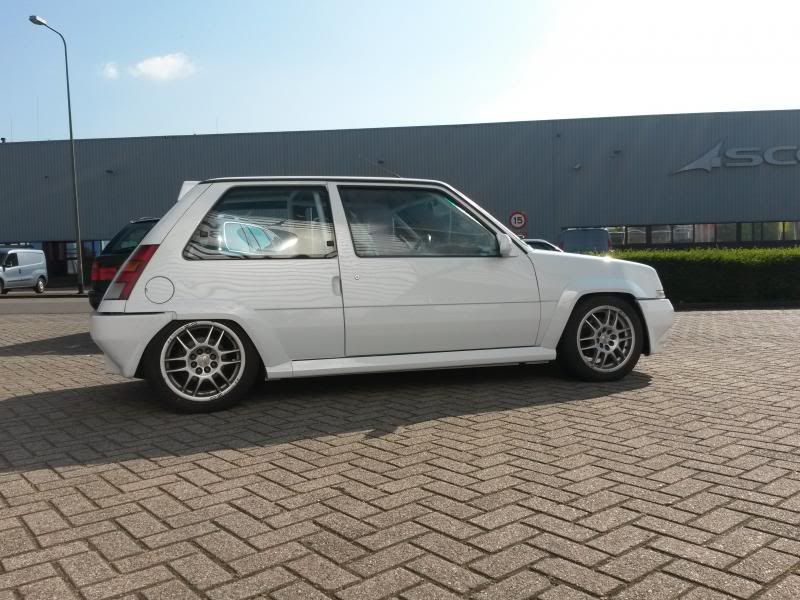

[img]http://i142.photobucket.com/albums/r81/ ... 71607d.jpg[/img]
(komen nog antraciete Williams speedlines onder)
