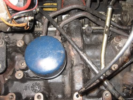

En nog een ander punt: die olieleidingen vanaf het oliefilter krijg ik niet los, tenminste, ik heb nog geen brute force gebruikt, maar ik wilde het eerst even navragen.

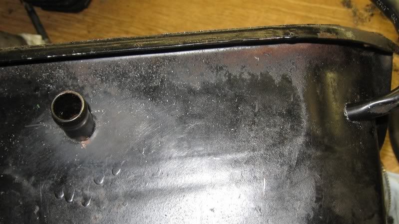

Ik ga morgen kijken of ik de carterpan kan aanpassen.
Ik zit alleen nog met m'n oliepomp, de aanzuiging zit hoger, maar vooralsnog denk ik dat ik hem wel gewoon kan gebruiken. Volgende foto's van de peilstok verklaren waarom.

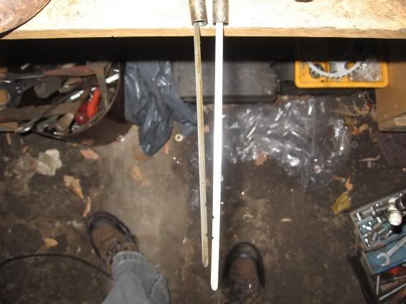

Foto's van de peilstokken, links is volvo, rechts is renault.
[img]http://i94.photobucket.com/albums/l114/ ... ilstok.jpg[/img]

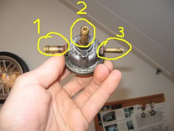

Nou had ik alleen nog een vraagje welke van deze aansluitingen moet er naar de carburateur, en welke moet er op de benzinepomp aangeloten worden?
[img]http://i94.photobucket.com/albums/l114/ ... elaar2.jpg[/img]
1=?
2=Retour, toch?
3=?
Ik denk dat 1 de aanvoer van de benzinepomp is, aangezien die het grootste is, maar ik weet het toch liever zeker
1=?
2=Retour, toch?
3=?

2 zal inderdaad retour zijn, als je m nu op de kop vast hebt. De bovenste is turbodruk.
De andere (1 en 3) zijn toevoer naar carb en aanvoer vanuit de tank.
De dunne naar de carb dus en de dikke vanaf de tank.
Hij staat afgesteld op 2.5 bar, als de benzinedruk die bereikt drukt ie het membraan omhoog en loopt de overtollige benzine door het onderste pijpje terug. Wordt de turbodruk hoger drukt deze tegen de benzinedruk in, zodat er een evenwicht bereikt wordt.
Je moet m aansluiten boven de gasklep, dus op de elbow. Er moet geen vacuum op komen te staan namelijk.
