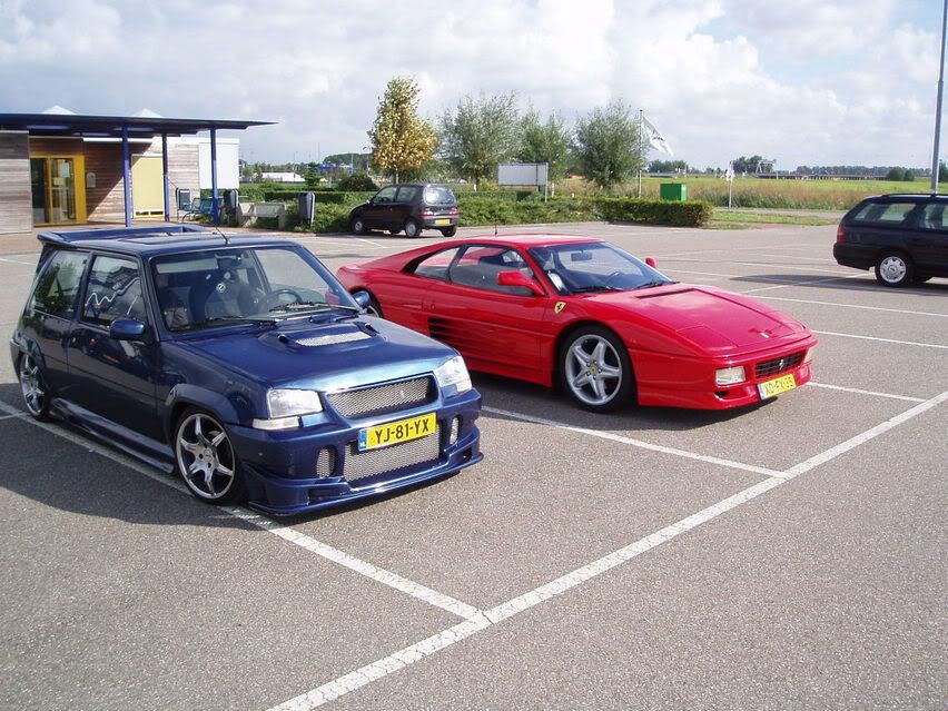

Verder reed ik een rondje, kwam ik dit tegen:
[img]http://i7.photobucket.com/albums/y293/cspr/P9260129.jpg[/img]
Ook leuk...
