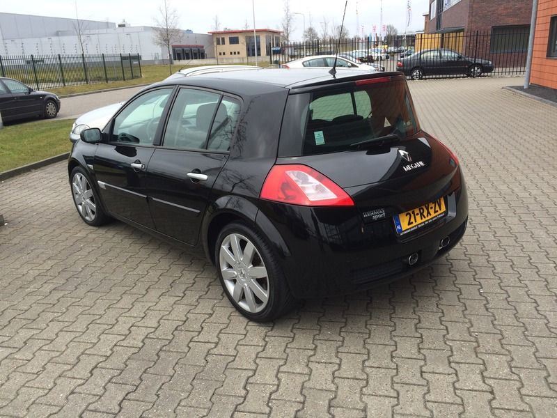

Wat de pijn een beetje verzacht is dat ik gister mijn nieuwe auto opgehaald heb:
[img]http://i15.photobucket.com/albums/a377/ ... c6vkyo.jpg[/img]
[img]http://i15.photobucket.com/albums/a377/ ... vcy2gh.jpg[/img]
Zit ook niet mee he met die grijze muis ... :(
I.i.g. een mooie opvolgert gevonden (Y)

En goede keuze, een RS.. toch wel wat jaloers want mijn gezin is te groot, anders reed ik er ook zeker in :D en als 2e auto is ook geen optie we hebben al 3 (Secenic 3, Doblo en een R5)

Hopen dat jullie lichamelijk snel opknappen... Je hebt iig een mooie opvolger gekocht! :) (Y)

Beterschap en een mooie rs (Y) t

Jammer van de coupe haasie! Vanwaar voor deze rs gekozen? Ik hoorde dat bij jou in de buurt een r26 vrijkomt namelijk :p
Van harte met je nieuwe aanwinst!!

Mooi ...megane RS prima goed.

Ohja wel zeer toffe opvolger (Y) :smile:

Beterschap en veel plezier met je waardige opvolger. Een mooie RS!!
5 deurs? ook andere plannen? ;)
Hopelijk herstellen jullie snel (Y) (Y) Mooie Megane, veel plezier ermee.

Beterschap en gefeliciteerd met je nieuwe aankoop.
In deze auto heb ik nog test gereden [uit Hoogeveen?] in mijn zoektocht naar een RS.

wel een goede opvolger zeg (Y)
