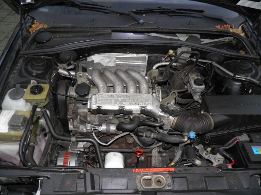

Hallo, Ik heb wat vragen over de B16F 109 Motor in mijn 460, Van welke type renault motor komt deze motor? De F3N? Zo kan ik misschien kijken wat er ongeveer uit te halen is.
Dit is de motor: [img]http://i1362.photobucket.com/albums/r70 ... 91dd29.jpg[/img]
En wat voor aanpassingen zijn er eigenlijk te doen, op een Non-turbo motor?

Ohja, vergeten te vermelden, Er zou ook een B16FI zijn, Die is niet in nl geleverd, Maar ik heb wat website's gezien waar ze deze motorcode wel vermelden, Voornamelijk Webshops met auto-onderdelen, Volgens die Websites heeft de B16FI 94pk en de B16f 83Pk, Dus weer een mysterie
Zie: http://www.autopartsonline.nl/nl/index. ... 2010&cat=r

Bedankt voor de lijst jacques, Maar de standaard Renault motoren lijken wel wat weinig vermogen te hebben, Want de B18u SPI heeft 89pk en de F3N SPI 73pk. Toch wel een verschil, Komt denk ik door de compressie verhouding.
Maar wat kan ik doen om het motor vermogen te verhogen? en is 100pk met een 1.6 MPI motor überhaupt haalbaar.

1 van de 1.8 volvo 8 kleppers heeft de scherpste nokkenas, i.c.m. MPI kun je daar het meeste vermogen uit halen (112 pk o.i.d.).
Het kan nog wel verder dan dat maar dan zou je onderdelen moeten zien te vinden zoals gebruikt in de formule renault uit die tijd, dan kun
je richting de 160/180 pk. Dan praat je wel over ingrijpende motorische aanpassingen.

Veruit de goedkoopste oplossing is een B18FT qua vermogen.
