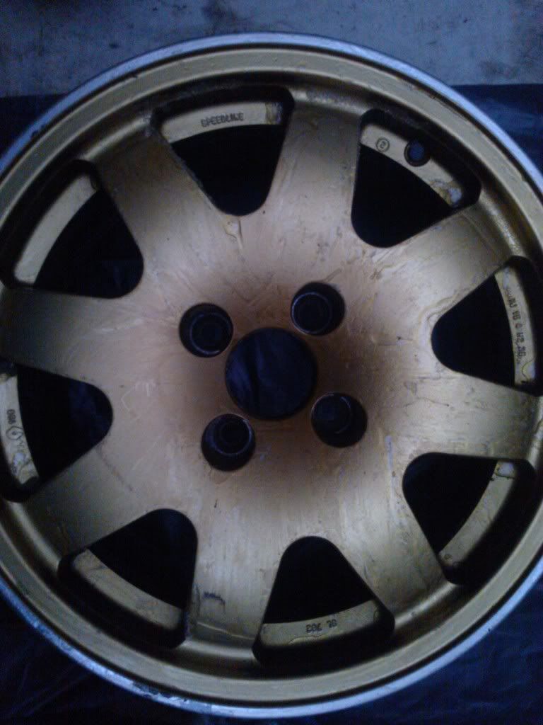

Maar dan het liefst wel met wat minder lak erop.
Dus maar een emmertje 15 laags afbijt gekocht ( dikke bull shit die 15 laags ...1 laag per keer max )

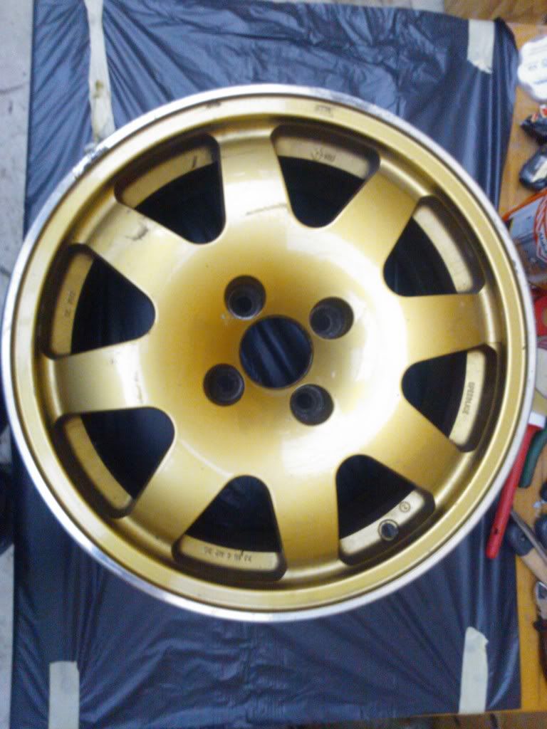

Voor
[img]http://i277.photobucket.com/albums/kk55 ... 001304.jpg[/img]

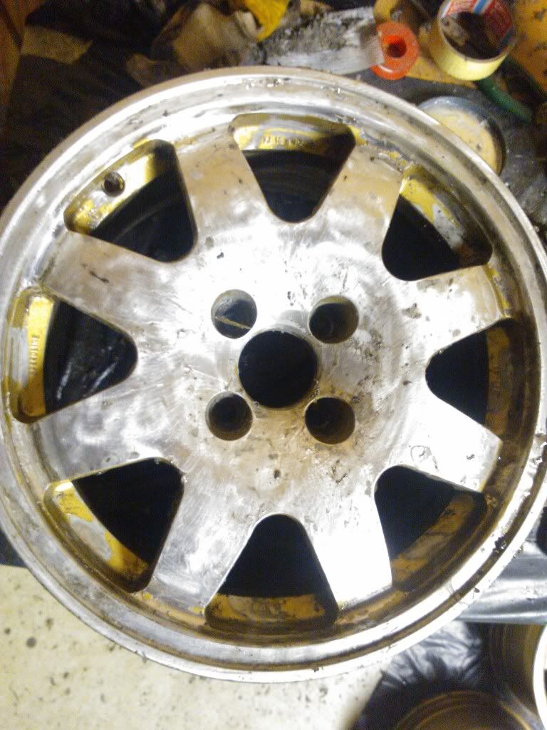

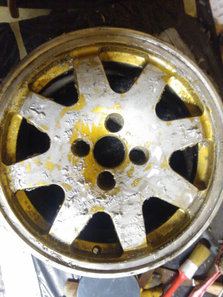

Met een laagje afbijt
[img]http://i277.photobucket.com/albums/kk55 ... 001305.jpg[/img]
De rest van de velgen in gesmeerd
[img]http://i277.photobucket.com/albums/kk55 ... 001308.jpg[/img]
Fase 3
[img]http://i277.photobucket.com/albums/kk55 ... 001306.jpg[/img]
Fase 4
[img]http://i277.photobucket.com/albums/kk55 ... 001307.jpg[/img]

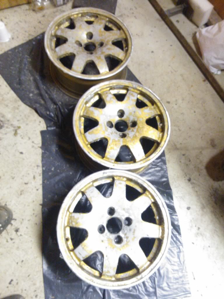

Maar goed dan zit je met een laag afbijt die er ff af moet....dus ff de hoge druk erop bij de wasstraat...met de hoop de rest van de verf er zo aftespuiten.....helaas.

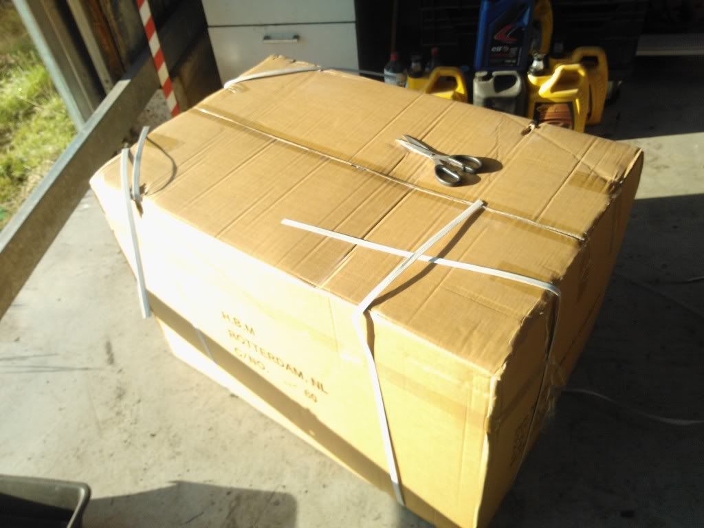

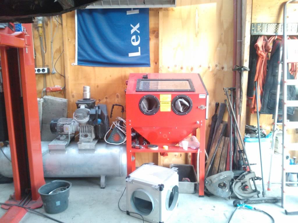

3 maal raden wat daar in zit .....
[img]http://i277.photobucket.com/albums/kk55 ... 001310.jpg[/img]
Juist een straalcabine.....
Op de voorgrond staat een vierkante box die gaat zorgen dat het stof word afgezogen.

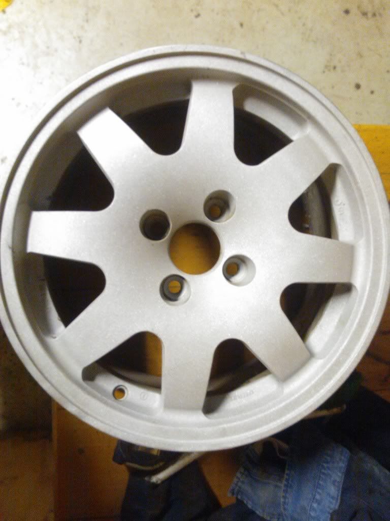

Nog niet helemaal klaar, maar als indruk een gestraalde velg.
[img]http://i277.photobucket.com/albums/kk55 ... 001312.jpg[/img]

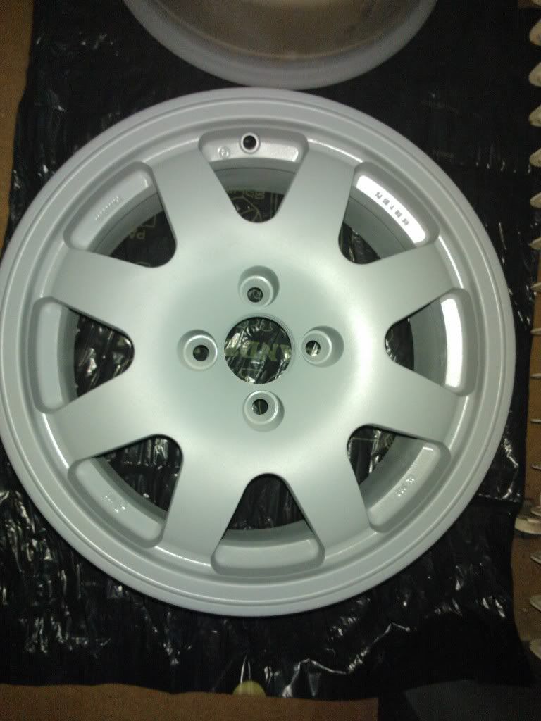

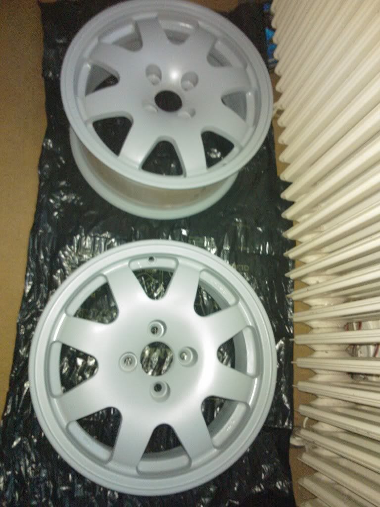

Daarna nog 1 velg gedaan...en meegenomen naar huis.
Daar in de zink gespoten onder wat warmere omstandigheden dan in de schuur.
Te drogen voor de verwarming
[img]http://i277.photobucket.com/albums/kk55 ... 001353.jpg[/img]
[img]http://i277.photobucket.com/albums/kk55 ... 001354.jpg[/img]
Nu de andere 2 nog even stralen...enz
En dan de velgen terug in kleur spuiten...

Voor

Ideaal zo'n straalkast Jochem !
Ja idd maar dat komt nog wel goed ....Wouter schreef:Ze hadden em alleen ietsjes hoger moeten maken, maar verder mooi spul hoor Jochem!

Wat kost dat nou compleet, zo'n straalkast?
Net resultaat hoor!
Ik heb ook zo'n kast gehad,alleen nog een slag groter,maar ik kreeg er mega van in de rug van het gehang en geloer door zo'n raampie..
Maar het werkt mooi,maar vond het alleen lang duren voor ik een velg klaar had...Is dat bij jou ook??
Ik had de allergrootste 220V compressor er op staan,maar dan duurde het nog best lang...
Jouw compressor is wel wat ff iets groter zie ik hahhahaha,en 380V..
Will.....tussen de 200 en 250 euro op internet...stukje afzuiging is zeker aan te raden...en dat kost ook wel weer wat.
Rene.....velgen eerst in de afbijt gedaan, maar je bent zo nog een uurtje of 4/5 bezig met stralen binnen en buitenkant
De kosten van een straalkast vallen wel mee, zie bijvoorbeeld HBM. Maar de standaard 220l/min compressor is wel te klein. Of een grote compressor van de bouw of 2 gewone compressoren en die schakelen met een vertraging (na elkaar) om de inschakelstroom te beperken. http://www.hbm-machines.com/comasy/temp ... uctid=2502
Bedoel jij mijn compressor nou Jac ?
Dat ie te klein is ?
Ik gebruik zelf een 220 l/min compressor. Zo'n ding met een tank van ca 50L. Als je daar mee gaat stralen, is de tank zo leeg. Vandaar de opmerking: een compressor uit de bouw of 2 compressoren van ca 220 l/min. Maar als het nu goed gaat bij jouw, zou ik het zo laten. Is natuurlijk een beetje afhankelijk van de straalnozzle. Ik heb zelf jaren lang gestraald met een klein straal cabinetje (30x30x40cm) waarmee kunstgebitten worden gestraald voor ze geglazuurd worden. Ik gebruikte de cabine voor kleine onderdelen en dat ging goed met een normale compressor.
Edit: Ik zie dat je een grote compressor (2 cilinder) hebt staan. Mijn opmerking naar jouw over de compressorcapaciteit was overbodig.

Met mijn 400l 2cylinder compressor en een zelfde straalkast zit je net op het randje. Bij mij klapt uiteindelijk de beveiliging van de compressor er in als ik flink bezig ben met stralen

met afbijt lukt het ook wel trouwens. moet je de velg in een vuilniszak doen als je ze flink hebt ingesmeerd. Dan pak je alle lagen in 1 keer. Mega verschil met los laten liggen.
