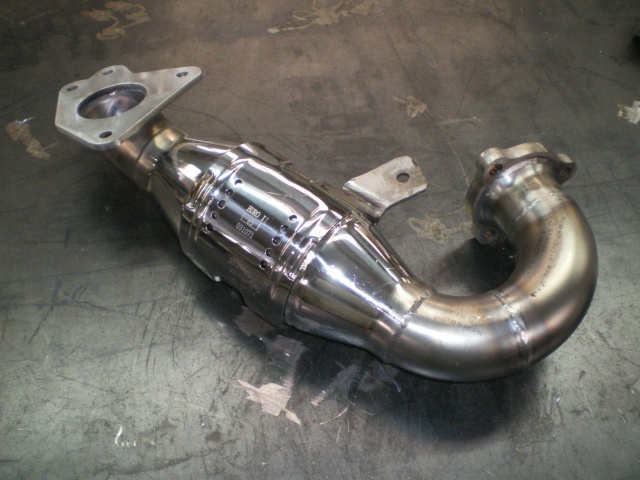

K-tec's decat met sportcat

TsaArno schreef:Maakt het 'inlassen' van een sportcat verder op in het uitlaat traject geen invloed op de werking van de CAT. Ik meende te hebben gelezen dat er specifiek gekozen was om de CAT zo dichtbij de motor te monteren?
[img]http://i61.servimg.com/u/f61/11/01/08/48/imgp3821.jpg[/img]
Duurt alleen een beetje langer voor dat de kat op temperatuur is en de werking 100% is.
Bij de Ford Focus RS zit de kat standaard in de midden pijp.
