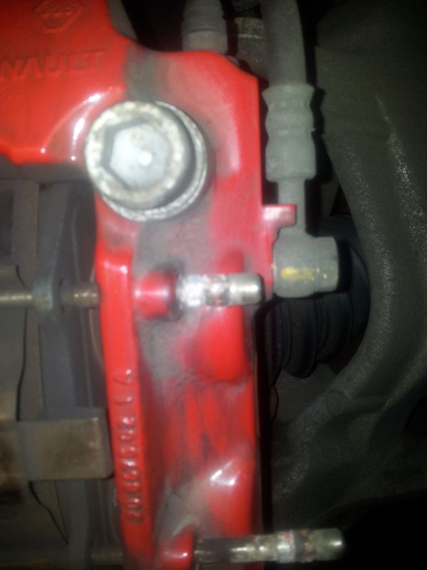

Vandaag aan de klus geweest. Pennen zaten toch redelijk vast. Laten we zeggen, de kant waar je de drevel op zet is niet meer mooi puntig.
Uiteindelijk ging het best aardig. Al vloog het veerplaatje dat eronder zat me om de oren bij de eerst klauw.
Blokken houden het nog 5k vol, dus misschien voor de vakantie toch nog maar vernieuwen + remolie verversen.
Nu de klauwen schoongemaakt, blokken losgemaakt (zaten toch wel vast) en met een likje kopervet op de randjes weer in elkaar gezet. Achter was het hetzelfde gedoe, maargoed kwam ook goed.

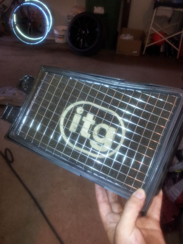

Daarna het luchtfilter en daar bleek een ITG inlegpanel in te zitten. Verbazendgenoeg, althans dat vond ik, een énorme vette smeerbende. Serieus plakkende zooi, dus heb de hele rotzooi maar schoongemaakt en er is weer een origineel filter in gegaan. Kun je zo'n ITG schoonmaken?

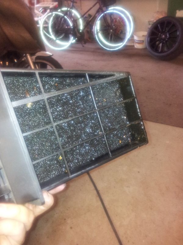

Het ITG filter:
[img]http://i263.photobucket.com/albums/ii15 ... 122634.jpg[/img]
[img]http://i263.photobucket.com/albums/ii15 ... 122641.jpg[/img]

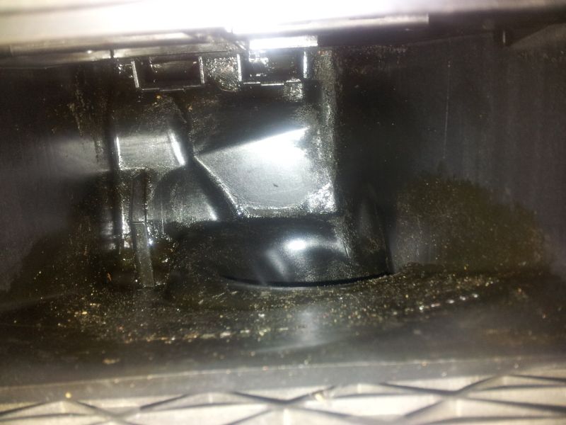

Maakte er een gore bende van:
[img]http://i263.photobucket.com/albums/ii15 ... 125822.jpg[/img]

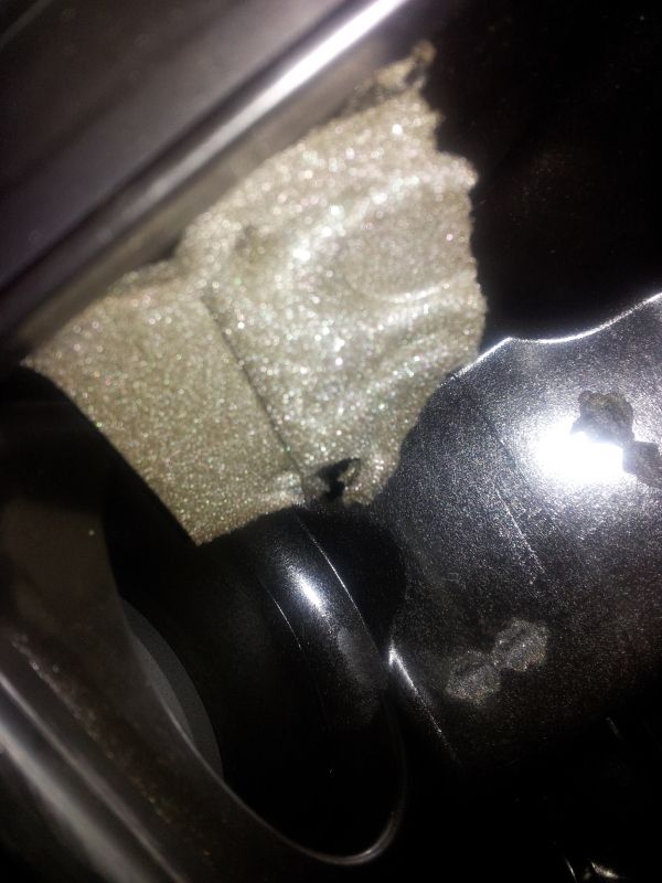

Iemand trouwens een idee of ik grijs foam mis in de behuizing?
[img]http://i263.photobucket.com/albums/ii15 ... 125830.jpg[/img]
Net voor de turbobuis ging ook nog een flapje, maar die heb ik maar losgetrokken omdat ik verwachtte dat het klappert of wellicht zelfs losschiet

Het ITG filter:
wat een partij rotzooi in je filterhuis zeg, ik heb er afgelopen weekend gewoon maar weer zo'n papieren purflux ding ingestoken van 13 euro... donderdag heb ik nog een dagje vrij zal dan nog even proberen die pen de genade klap te geven

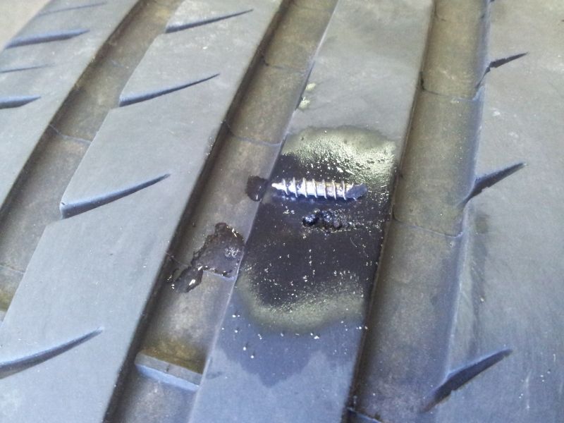

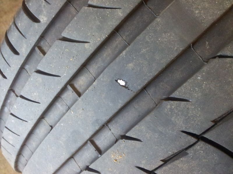

Overigens kwam ik deze ook nog tegen zaterdag in m'n linker achterband.
[img]http://i263.photobucket.com/albums/ii15 ... 153618.jpg[/img]
Twijfelde over het eruit peuteren en wellicht dan een lekke band hebben, of wachten tot maandag en er een plug in laten zetten.
Er ontstonden echter geen belletjes bij wat wrikken, dus maar de gok genomen.
Het viel mee. Een schroef die over dwars in de hoge groef was terecht gekomen.
