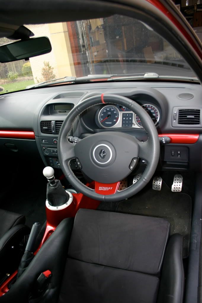

Dat past zeker!
Check deze LINK
[img]http://i188.photobucket.com/albums/z183 ... G_1807.jpg[/img]

Ooow... :~
Even registreren en dan heb je een heel stappenplan te pakken hoe je het moet doen. (inclusief foto's)

Kicken zo'n stuurtje in een phase 2. Zal mij ook wel passen.
