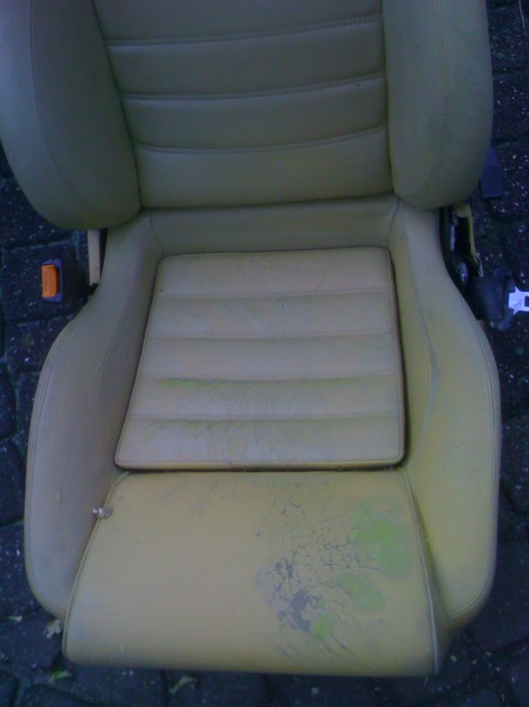

Allen,
Mijn stoelen zijn door de vorige eigenaar bekloot.. Het zijn lederen stoelen en men heeft er met een spuitbus verf op gespoten.. Op zich gaat de verf er redelijk af met thinner, maar onder de verf zitten scheurtjes en krassen. Nu wil ik mijn stoelen laten repareren en professioneel laten kleuren.
Heeft iemand tips?
Of moet ik nieuwe hoezen kopen als ze er zo uit zien:
[img]http://i769.photobucket.com/albums/xx33 ... _07341.jpg[/img]

Ik heb toentertijd cleaner,pigment (verf) en conditioner gehaald bij http://www.leerlooier.nl/lederhandel.html 250cc is waarschijnlijk al genoeg. Kosten ca 40 euro. en alles zag er weer super uit. Er waren ook een paar stukken beschadigd door dat iemand met een mes in de stoelen had geprikt. Het leer van de kaartleesmap achterop de stoel heb ik daarvoor gebruikt.

Moet wel perfect gemaakt worden, liefst niet nieuw leder want het leer is nog in puike conditie naast de beschadagingen.

Thanks, Ik ben vanmiddag langs geweest en mega uitleg gekregen over conolly leder en welk leer er rond Modena gebruikt word. Stoel bleek niet meer te redden te zijn en bleek na onderzoek slecht gepareerde vandalisme is geweest. Nu gaat hij aan de slag :-) me=happy!
