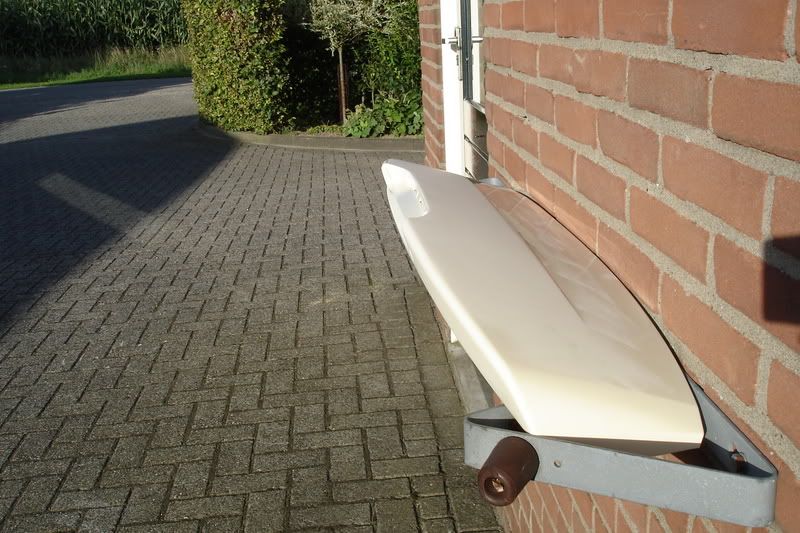

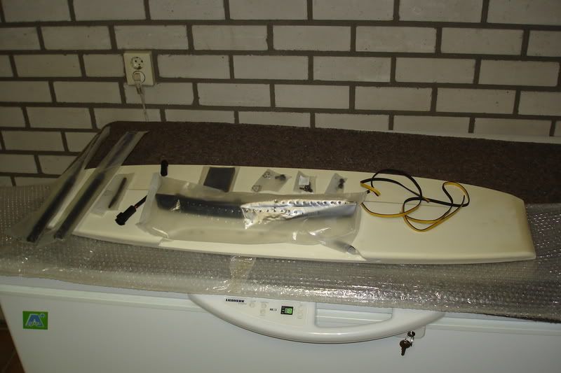

De linkjes van Jo zijn inderdaad geen V6-spoilers.
Deze moet je hebben:
[img]http://i263.photobucket.com/albums/ii15 ... 9949-1.jpg[/img]
[img]http://i263.photobucket.com/albums/ii15 ... 9944-1.jpg[/img]
[img]http://i263.photobucket.com/albums/ii15 ... 001953.jpg[/img]
[img]http://i263.photobucket.com/albums/ii15 ... 001970.jpg[/img]
Dat wordt ebay, MP afstruinen...

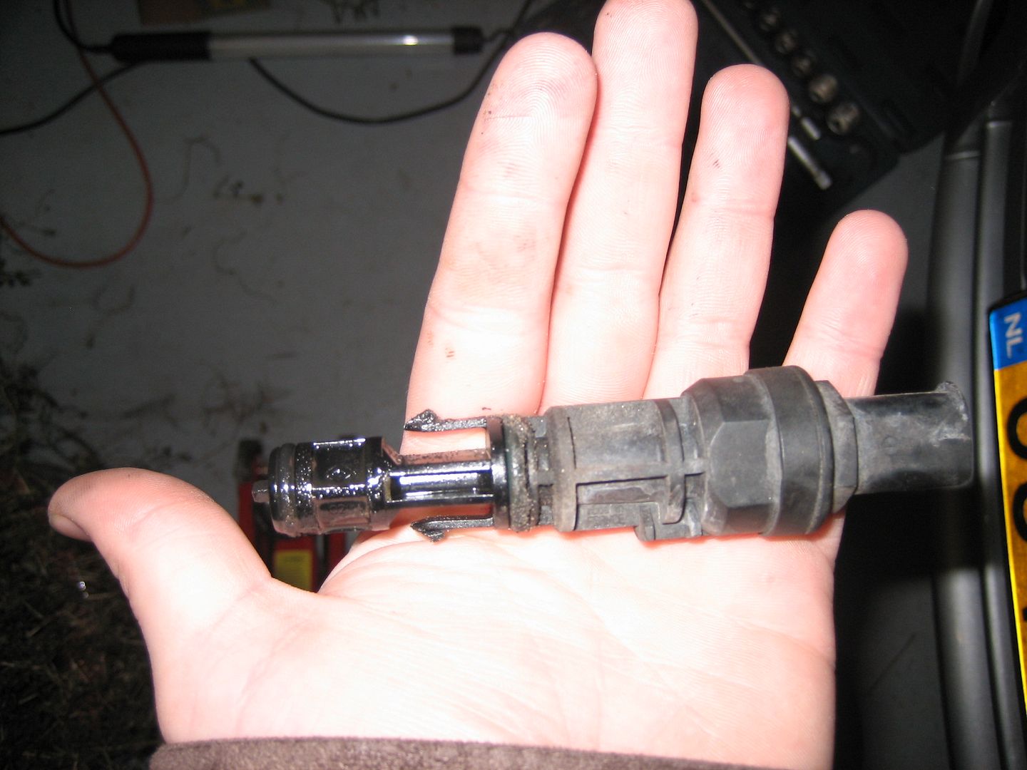

kan iemand me op weg helpen met het volg. probleem bij mijn Clio II ph1 RS:
de snelheidsmeter valt onder het rijden puur willekeurig dood. Na een paar minuten doet ie het weer even en geeft de snelheid keurig aan,
dan valt ie weer naar 0 km/u.
Deze schijnt electrisch geregeld te zijn? Heeft iemand tips waar we de
oorzaak kunnen gaan zoeken?

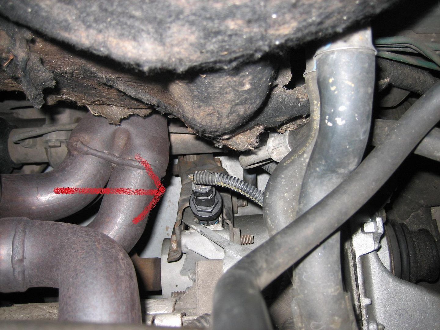

Probleem ook gehad om m'n RS ph1
Is makkelijk op te lossen. Vervang de snelheids opnemer in de bak. Zit bovenop in je bak geschroefd.

Waar komt het snelheidssignaal bij de phase1 RS vandaan, de ABS sensoren al??
Edit: Ah, Adrian verklapt het al :)
is dat niet het opname element?

zo, die sensordinges is besteld en opgehaald.
Waarschijnlijk t ding er morgen even onder laten bakken en hopen
dat het probleem over is...
Dimitri2.0
Berichten: 428
Locatie: Z-H
duimen hoef je niet te doen.
het is ongetwijffeld na plaatsing opgelost.
heb het zelf ook gehad. Ikzelf schrok, de eerste keer, wel bij het wegvallen van de snelheidsmeter.
koentje85
Berichten: 151
Lid geworden op: do 26 aug 2004 8:26
Dimitri2.0 schreef:duimen hoef je niet te doen.
Inderdaad, sensors uitgewisseld en de snelheidsmeter werkt weer prima! (Y) thnx voor de tips
