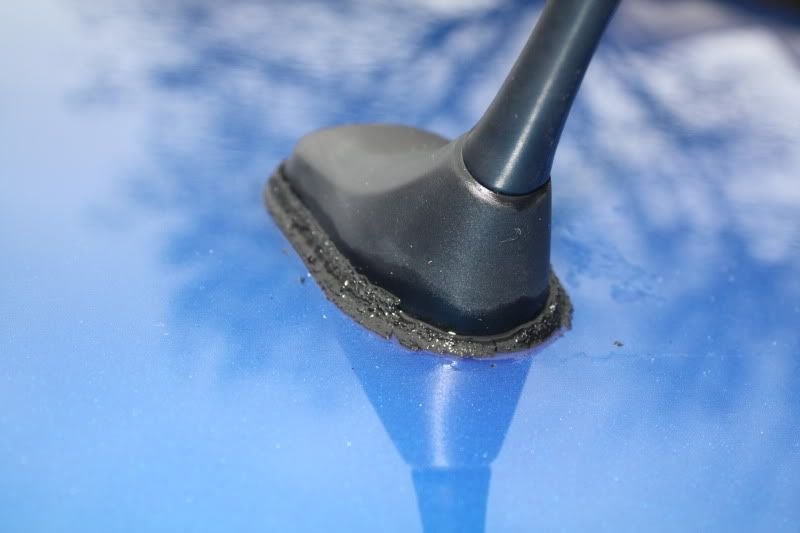

Oh, ben je de auto aan het wassen, veeg je ineens een compleet stukje rubber mee.
[img]http://i263.photobucket.com/albums/ii15 ... G_7676.jpg[/img]
Beetje ingedroogd en nu dus compleet los. Binnenkort maar eens even een nieuwe eronder zien te monteren.

[img]http://i263.photobucket.com/albums/ii15 ... G_7708.jpg[/img]
Zal zo meteen eens even pa bellen of hij zo'n antennerubber mee kan nemen.
Binnenkort er maar eens onder prutsen. Dakbekleding etc. zal wel los moeten vermoed ik...

Zoals te zien is, zit de antenne achterop
Ik denk even het rubber van de rand van de achterkant af, dakbekleding iets laten zakken en dan een ratelring ertussen proppen. Zal wel gewoon 1 moertje zijn.
Moet vast lukken zaterdag wanneer ik de Clio toch een beurtje geef.

Ik hoop voor je dat het hemeltje niet gelijmt zit.
Maar tom, lekt het of niet? Zo niet, heel gauw afblijven.
Project: GTT Blue Sport
Nee, niet dat ik gezien heb, maar ik trok het complete rubber er zo ongeveer onderuit met wassen. (voorzijde is gescheurd, en schoof dus mee naar achter)
Ga het vanavond ff checken en anders een nieuwe regelen.
Gadverdamme, het rubbertje is niet los bestelbaar. Moet complete antenne op.
Pa kende het probleem, kwam zoals verwacht vaker voor. Hun lossen het op door de boel los te halen. lekkere klodder zwarte ruitenkit rondom. Vastdraaien en de boel netjes (zeepsopje en met vinger) afstrijken.
Lekker weer
