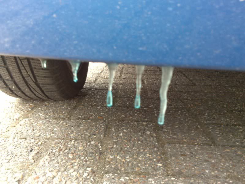

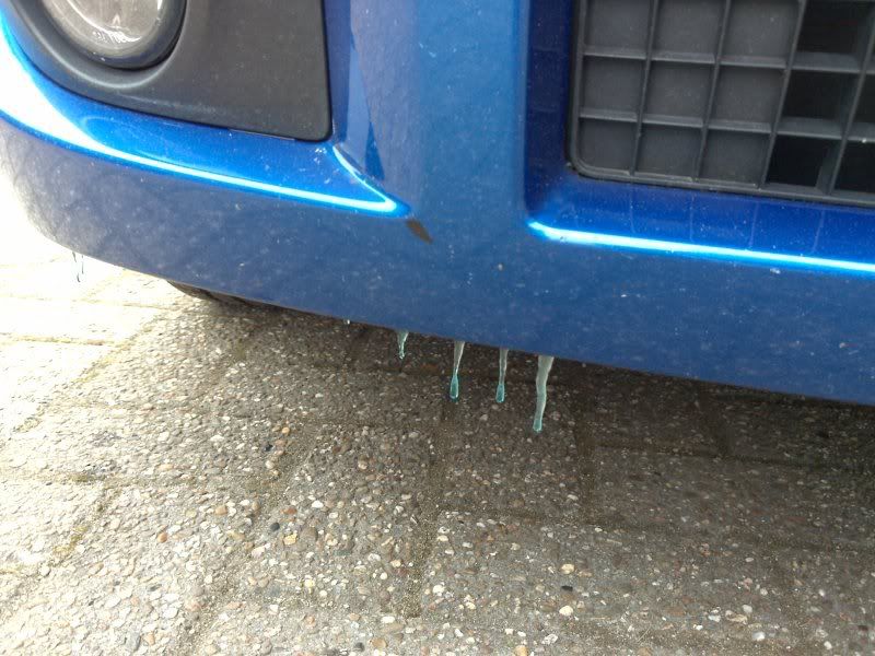

Edit: toch nog wel een nieuw probleempje (bekend RS probleem overigens)
[img]http://i263.photobucket.com/albums/ii15 ... 101620.jpg[/img]
[img]http://i263.photobucket.com/albums/ii15 ... 101621.jpg[/img]
Het is mij nog te koud buiten om het uit te zoeken, maar bijna 100% zeker de xenon-sproeier rechts die lekt

Haha, blauwe ijspegels

Beetje te ver verdund inderdaad
Is inmiddels al wel verholpen.

Sinds een paar dagen het probleem dat, ook wanneer de auto uit/stil staat, de linkerkoplampsproeier lekt....Adinsx schreef: @Tom
Het lijkt alsof door de druk van de ruitenvloeistof in de tank (tank hoog->sproeier laag), er vloeistof langs het bolletje lekt...
Iemand hier bekend mee?
@Adinsx; wat was jou probleem en oplossing precies?
Alvast bedankt
Bij mij lekt ie volgens mij het buisje leeg als ik de sproeier heb gebruikt.
Het lekt bij mij niet aan de buitenkant van de bumper, maar meer de binnenkant.
Althans, ik heb geen spoor aan de buitenkant kunnen ontdekken.
Moet nog even iemand laten sproeien als ik er voor bij sta te kijken...
Oplossing is er nog niet, want ik heb nog geen zin gehad de bumper los te trekken

Heb eigenlijk ook weinig zin om de bumper los te maken
Binnenkort maar eens kijken of ik wat kan zien vanuit onder de auto.
Weet iemand hoe het systeem werkt? Soort van 3-wegklepje wat de koplampsproeiers afzonderlijk voorziet van vloeistof... eerst links en dan rechts. Achja hebben we weer wat te doen

Late reactie maar ik heb ook een lekkende koplampsproeier gehad, ik meen rechts. Het hele ding is meteen vervangen, dus alles wat op de bumper uitsteekt zeg maar.
- Berichten: 39
- Lid geworden op: di 21 jul 2009 17:14
Thanx voor je reactie, beter laat dan nooit toch!Modus schreef:Late reactie maar ik heb ook een lekkende koplampsproeier gehad, ik meen rechts. Het hele ding is meteen vervangen, dus alles wat op de bumper uitsteekt zeg maar.
Morgenavond ff eronder kijken, mss dat je dan ergens bij kunt....
Wat waren de kosten? Laten doen?
Ja gewoon bij de dealer. Ik meen iets van 60 euro.
- Berichten: 39
Vandaag laten vervangen maar niet bij de dealer...Modus schreef:Ja gewoon bij de dealer. Ik meen iets van 60 euro.
Vroegen ze rond de 100,- voor!
Bij een schadeherstel bedrijf laten doen en was voor 20,- klaar
