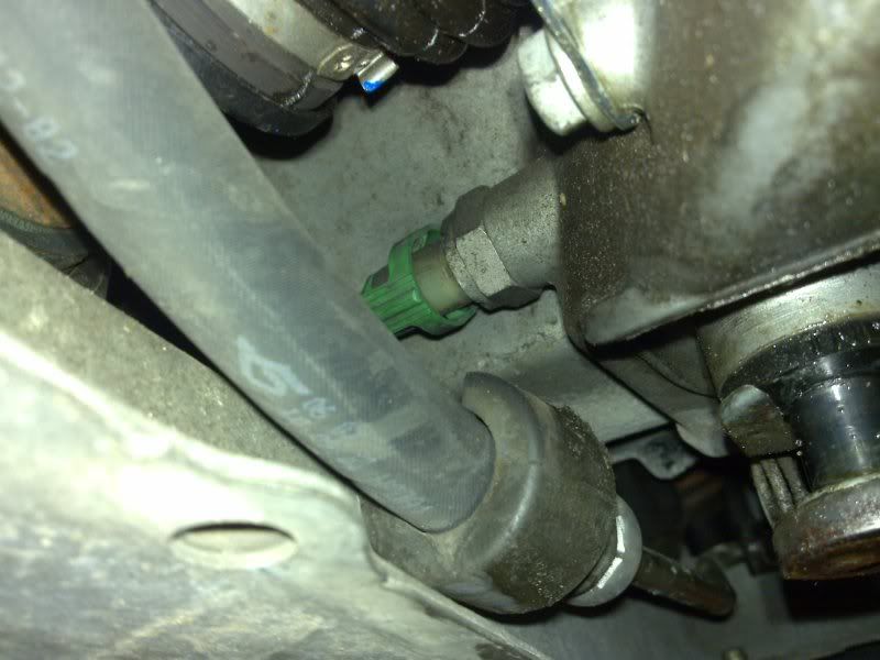

Sensor wordt vandaag besteld, en als ie op voorraad is sleutel ik ehm er vanavond meteen in.
Speciaal voor Martijn:
[img]http://i263.photobucket.com/albums/ii15 ... 091444.jpg[/img]

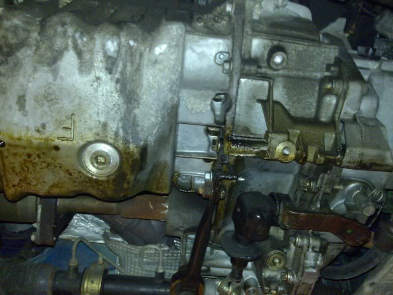

Je kunt er natuurlijk voor geen ruk bij, en de bakolie moet meteen even opgevangen worden.
Overigens meteen nog een ander aankomend probleem gesignaleerd.
[img]http://i263.photobucket.com/albums/ii15 ... 091441.jpg[/img]
De vliegwielkeerring zweet een beetje ;)

Daarom meteen maar even een half litertje erbij in gegooid.
Aangezien hij ook nog wat lekt langs de boutjes van de klepdeksel, daardoor is het carter nat.
Dat wordt januari verholpen wanneer het inlaatspruitstuk er toch af moet i.v.m. het vervangen van de bougies.

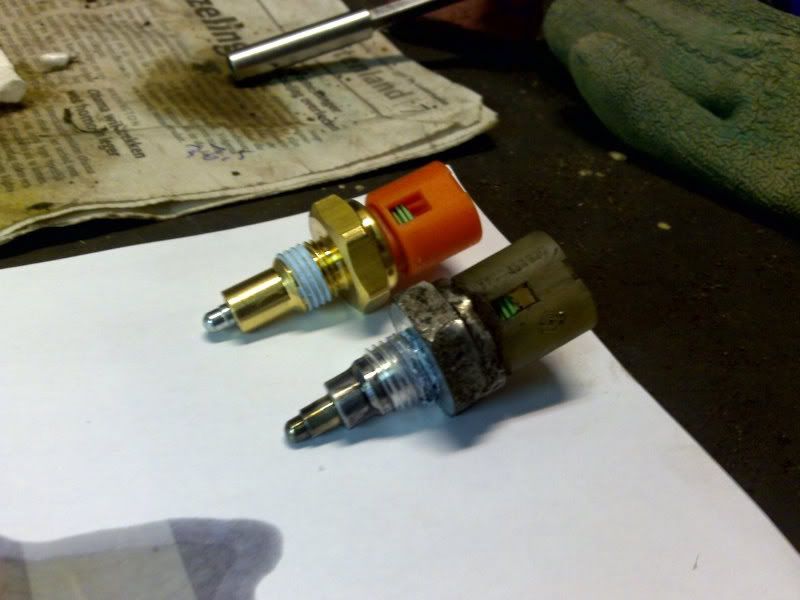

De baksensor voor de achteruitrijlichten kost: €28,08. Dat is incl BTW en wat korting.
[img]http://i263.photobucket.com/albums/ii15 ... 091461.jpg[/img]
Foto-verslagje staat hier: http://www.autoweek.nl/forum/read.php?1 ... sg-4206108
PS: het updaten van het ph2 registertopic ga ik nu aan beginnen...
Zo te zien een modificatie op geweest?
Ja.
De nieuwe heeft een soort 'klik' erin zitten. Net of je een membraan omduwt.
De oude drukte je tegen een veertje in. Ik heb er de multimeter nog even opgezet. Het contact kwam pas bij veel verder indrukken als de bedoeling was denk ik.
In een uurtje had ik het eronder zitten en het werkt weer netjes (Y)
