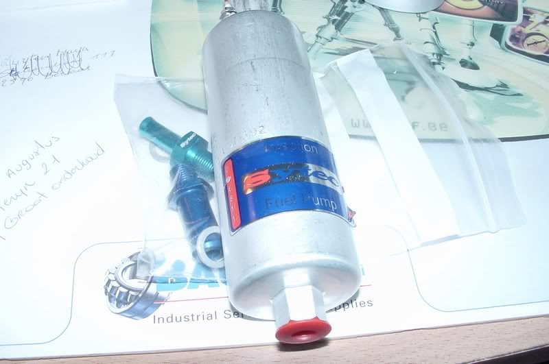

hierzo, ik had het nummer wel correct :D
[img]http://i224.photobucket.com/albums/dd11 ... ing502.jpg[/img]
Jo was dat voor pompie?
wat kost ie?
en de specs? druk en aantal liters per min/h?
ik zoek namelijk nog wat leuks voor op mijn GTT
walbro GLS392, identiek aan hetgeen er bij mij onder zit. Deze is nog iets aangepast op aanvraag. De universele GLS392 geeft 255lpi met max 150psi (ongeveer 10 bar).
http://www.fiveomotorsport.com/FuelPumps.asp
Bij mijn leverancier kost ie tussen 140 en 150 €. In de states ongeveer 110$ maar dan moet ie nog verstuurd worden en mag je nog invoer betalen.
Ik denk dat we die binnenkort maar effe moeten monteren, Jo! :) (Y) Thanks voor je moeite en informatie. :worship:
