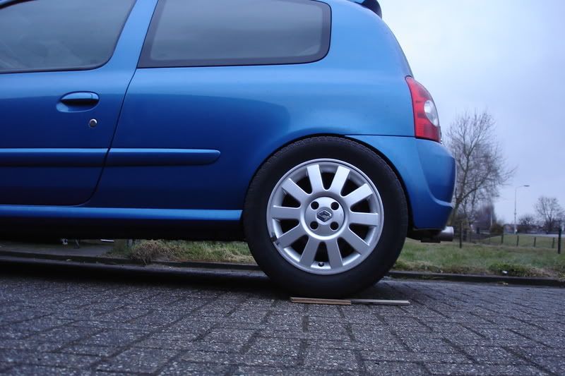

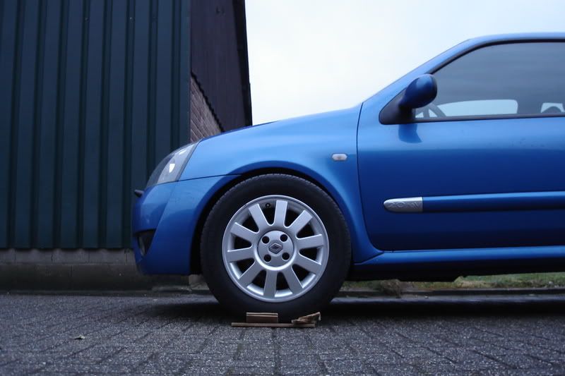

Zoals al eerder verteld op het forum heb ik 2 nieuwe zomerbanden aangeschaft. Eindelijk de originele eerste montage band Michelin Pilot Exalto PE2 205/45 R16 83V B)
En dat voor maar 107 euro incl BTW
(foutje van de automaterialen handel, die zeiden eerst 107 excl.)
Vandaag heeft pa de Courier Monza zooi eraf gehaald en de nieuwe erop gelegd, wat overigens niet al te simpel bleek vanwege de stugheid.
[img]http://i263.photobucket.com/albums/ii15 ... 009391.jpg[/img]
Met velgbeschermrand
[img]http://i263.photobucket.com/albums/ii15 ... 009392.jpg[/img]
Geen lood aan de buitenkant
[img]http://i263.photobucket.com/albums/ii15 ... 009393.jpg[/img]
Wel plaklood aan de binnenkant.
[img]http://i263.photobucket.com/albums/ii15 ... 009394.jpg[/img]

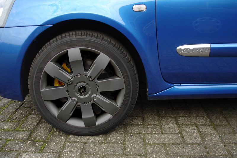

Tevens had ik het er al een tijdje over om de remklauwen een kleurtje te geven. Bij wijze van proef de remklauwen, zowel voor als achter, een goudkleurig tintje gegeven.
Voor:
[img]http://i263.photobucket.com/albums/ii15 ... 009397.jpg[/img]
[img]http://i263.photobucket.com/albums/ii15 ... 009399.jpg[/img]
achter:
[img]http://i263.photobucket.com/albums/ii15 ... 009401.jpg[/img]
En dan nog wat foto's buiten van de band+velg+klauw
[img]http://i263.photobucket.com/albums/ii15 ... 009403.jpg[/img]
Die schade is nog altijd flink k*t, staat op het lijstje van fixen
[img]http://i263.photobucket.com/albums/ii15 ... 009404.jpg[/img]
[img]http://i263.photobucket.com/albums/ii15 ... 009405.jpg[/img]
[img]http://i263.photobucket.com/albums/ii15 ... 009406.jpg[/img]
Ik heb ze dus niet gespoten, maar eerst op een doek gedaan en toen er op gewreven. Anders moest ik eerst de hele klauw los halen, want verf wil je niet op je remschijf hebben.
Tevens is het even een testje of het wat wordt.
Uiteindelijk doel:
[img]http://i263.photobucket.com/albums/ii15 ... etvelg.jpg[/img]

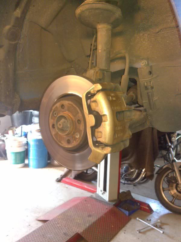

Uiteindelijk doel:
Zó en nu pitten. Morgen een dagje thuis werken en dan richting Amsterdam rond 16.00.
VIP-opening van de AutoRai, oftewel, borrelen met de BN'ers etc..
zo dus ongeveer??
Ben je er zondag ook bij? Van mij is nu (zo goed als) naar mijn zin!
Netjes dat je de PE2's eronder hebt, bevallen mij super!!
Ik zou de klauwen gewoon origineel zilver doen!

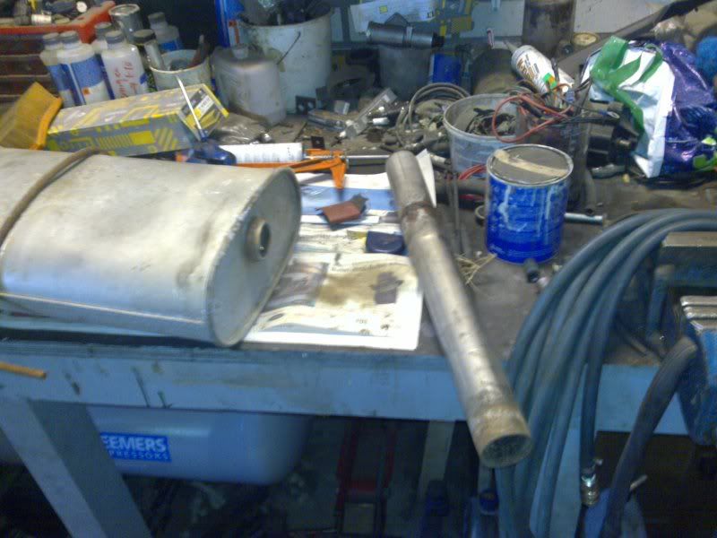

Het enige waar ik al vrij lang aan zat te denken is de middendemper te vervangen voor een mooie rechte buis. De schotjes in de middendemper trillen namelijk vrij irritant mee tussen 2500 en 3000tpm tijdens accelereren. Tijd om daar wat aan te doen dus
Een tijd terug had ik al eens de maten opgenomen en m'n pa had een geschikte buis gevonden. Die zat echter nog wel vast aan de demper van een Espace, maar qua lengte en dikte (50 tot 55mm) klopte ook goed genoeg.
Demper incl de benodigde buis
[img]http://i5.photobucket.com/albums/y184/a ... 009752.jpg[/img]
Dat gaat de lengte ongeveer worden
[img]http://i5.photobucket.com/albums/y184/a ... 009753.jpg[/img]
Haakse slijper erop en er af met het ding
[img]http://i5.photobucket.com/albums/y184/a ... 009754.jpg[/img]
[img]http://i5.photobucket.com/albums/y184/a ... 009755.jpg[/img]
Kaarsrecht en aan beide kanten blank gemaakt.
[img]http://i5.photobucket.com/albums/y184/a ... 009756.jpg[/img]
[img]http://i5.photobucket.com/albums/y184/a ... 009757.jpg[/img]
Vandaag heeft m'n pa een koppelstukje in de buis gelast en morgen gaat de Clio mee naar z'n werk zodat de middendemper er tussenuit kan.
