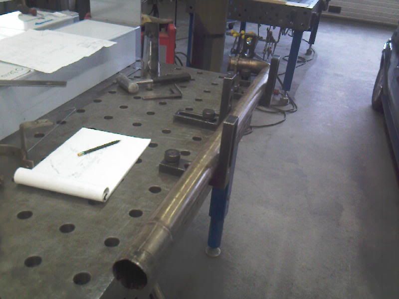

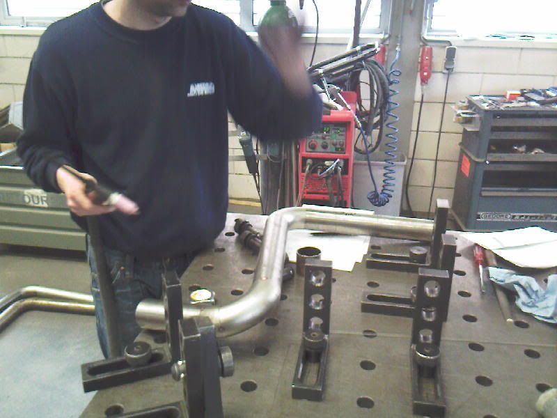

Goed eerst het voorbeeld maar eens in beugels op spannen zodat de maten en vormen makkelijk over te nemen zijn .
[img]http://i277.photobucket.com/albums/kk55 ... 0194_1.jpg[/img]

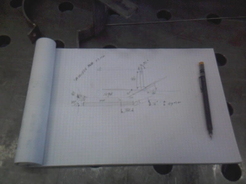

FF wat op papier krabbelen ...
[img]http://i277.photobucket.com/albums/kk55 ... 0195_1.jpg[/img]

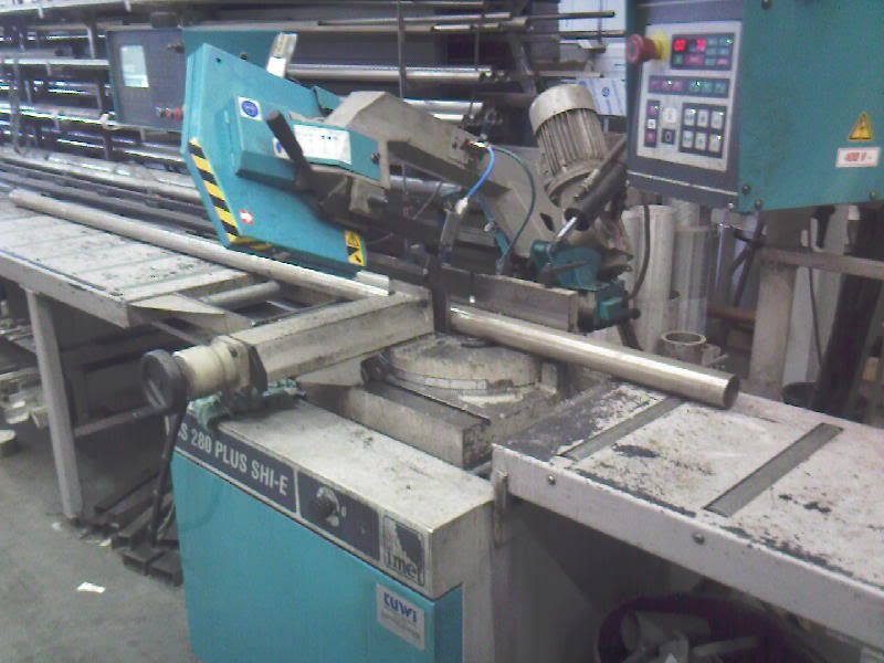

En het zagen van de pijp kan beginnen ...( jaja ik had ook een taak )
[img]http://i277.photobucket.com/albums/kk55 ... 0198_1.jpg[/img]

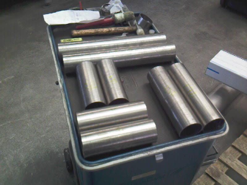

Met als gevolg de stukken rvs die later een uitlaat gaan vormen ...
[img]http://i277.photobucket.com/albums/kk55 ... s-0203.jpg[/img]

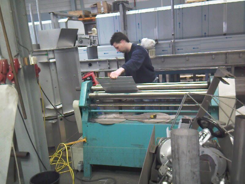

Dit is ook een makkelijk apparaat : men nemen een vierkante plaat ..een paar keer een en weer en hoppa het begin van de uitlaat demper ( de witte ronde kokers )

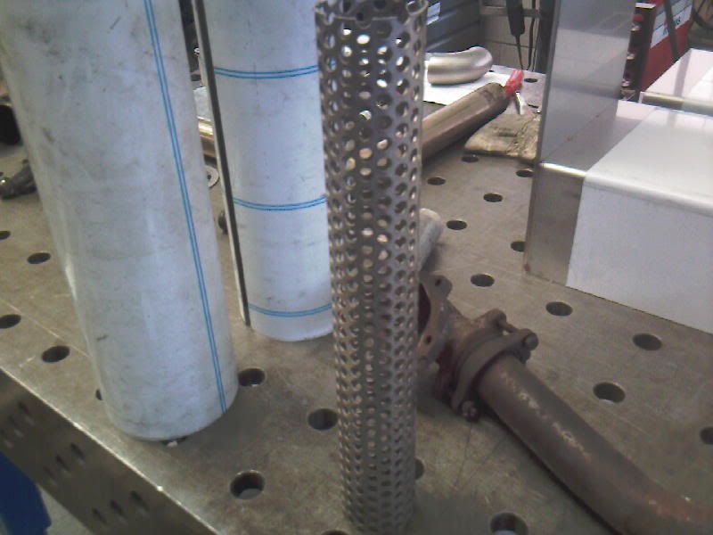

En van geperforeerde plaat maakt ie de kern van de uitlaatdemper
[img]http://i277.photobucket.com/albums/kk55 ... 0202_1.jpg[/img]
[img]http://i277.photobucket.com/albums/kk55 ... s-0205.jpg[/img]

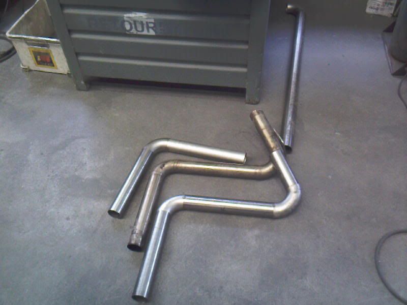

En hoppa een nieuw deel uitlaat .....
[img]http://i277.photobucket.com/albums/kk55 ... s-0211.jpg[/img]
