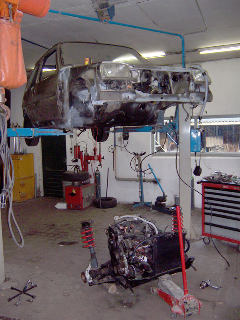

Even een kleine update, gisteren een gechipte ECU en een setje RS remmerij opgehaald
Verder staat de auto er nog exact zo bij als op bovenstaande foto's, schiet allemaal niet echt op en zie er even geen brood meer in... Wil dat ding weer in mekaar hebben en lekker rijden!!
Heeft er iemand een motortakel tot zijn beschikking die ik even zou kunnen lenen voor het eruit halen van de motor?
Lekt olie tussen de bakhelften door, keerringen lek en klepseals wil ik vervangen hebben. Hele auto strak maken gebeurd ook niet, dorpel moet wel wat aan gebeuren in verband met APK.

4 bouten van het subframe los, veerpoten + draagarmen eraf, stuurhuis los en dan de brug optillen. *klaar*
- Berichten: 6440
- Locatie: Nijverdal
dat kan wel met een 4koloms, moet je wel je wielophanging+draagarmen eraf schroeven anders ligt ie op de oprijdingen.
ik heb wel een takel voor je misschien, is alleen niet van mij en heb m dit weekend zelf nog nodig.
daarna kun je m wel ff lenen denk ik, alleen geen 4 weken oid.

Blok onderlangs uitbouwen is een eitje, met m'n 5-je lukt dat in een uur. (Oefening helpt
- Berichten: 1530
- Locatie: r`dam
kun je niet eerst de motor incl subframe eronder uit halen mbv de brug, en de motor fixen,Tim_Coupe schreef:Hmm, had al even zitten denken... Vanavond maar eens kijken wat de mogelijkheden zijn.
Je er toe zetten in je 1tje vind ik altijd wel lastig, al zal dat wel een bekend gevoel zijn bij de gemiddelde klusser hiero
daarna de motor incl subframe terug hangen in de auto en dan alleen de motorsteunen weer vastzetten.
Volgen mij moet je dan het subframe er zo onderuit kunnen pakken.
ik kan het trouwens ook volledig mis hebben

ok, das mooi maar nu met en 4 koloms, dan gaat dat niet zo easyMartijn schreef:Kom op, gewoon beginnen.
[img]http://www.renault5baccara.nl/Afbeeldin ... 0_3491.jpg[/img]
- Berichten: 8103
- Locatie: Zwinderen
Alleen de draagarmen en veerpoten eraf, dat is het werk ook niet.
- Berichten: 6440
Martijn schreef:Alleen de draagarmen en veerpoten eraf, dat is het werk ook niet.
mijzelf :P schreef:dat kan wel met een 4koloms, moet je wel je wielophanging+draagarmen eraf schroeven anders ligt ie op de oprijdingen.
- Berichten: 8103
En daarvoor nog:
Martijn schreef:4 bouten van het subframe los, veerpoten + draagarmen eraf, stuurhuis los en dan de brug optillen. *klaar*
