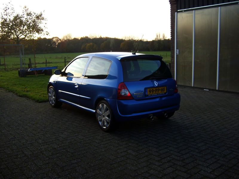

Mwa sjonny blauw/paars xD de lak van mn auto is dezelfde kleur dus ik vind het dan wel passen
. Beter dan dat pisgele apparaat wat er nu in zit

Ook dat paarsige of het Artic Bleu zoals mijn RS182?Coheed schreef:Mwa sjonny blauw/paars xD de lak van mn auto is dezelfde kleur dus ik vind het dan wel passen. Beter dan dat pisgele apparaat wat er nu in zit
Thanks voor je reply! ff kijken op die website!
[img]http://i263.photobucket.com/albums/ii15 ... 002101.jpg[/img]
Nja, ieder zijn ding hè, ik ben verfent aanhanger van origineel

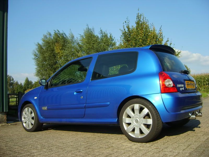

Jouw kleur is echt niet Artic Bleu
Dit is Artic Bleu van de mijne met zonnetje erop
[img][img]http://i263.photobucket.com/albums/ii15 ... 001970.jpg[/img][/img]
Artic Bleu is volgens mij zelfs niet geleverd op de ph2.
Jouw kleur is denk ik Bleu Roy of Bleu Modena.. Zal ff zoeken of ik het kan vinden ergens in m'n brochures

Hé die RS heb je in Alphen aan den Rijn gekocht of niet? Herken hem aan die cup stickers. Deze kleur blauw wordt monaco genoemt dacht ik. Succes met je lamp!
Yup, ik heb em inderdaad in alphen a/d rijn gekocht
