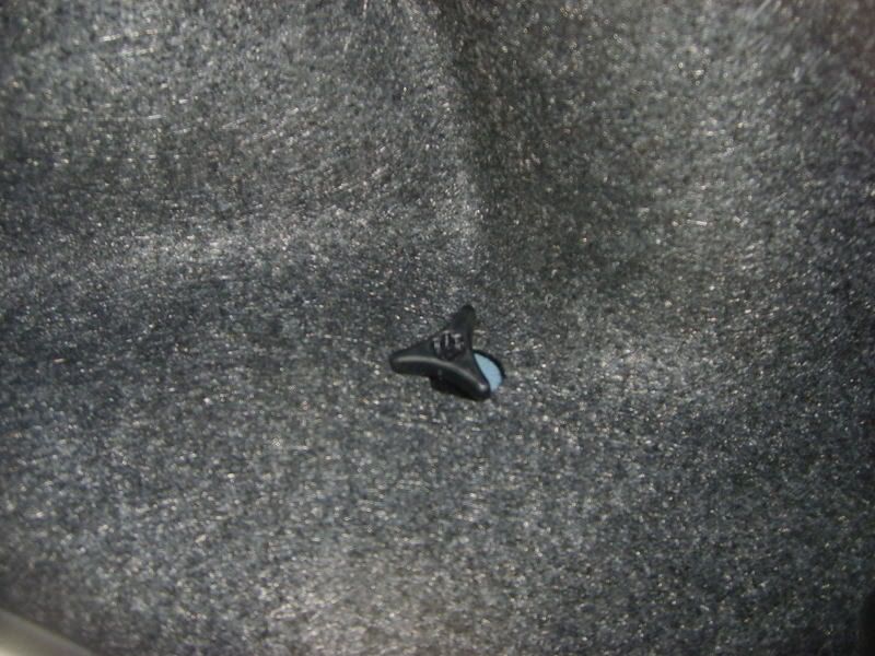

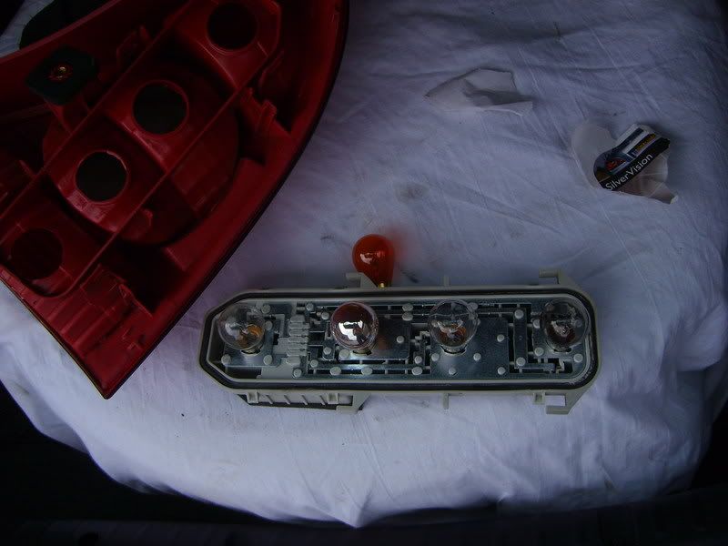

Zo... dat ging nog best makkelijk.
Achter is het 1 moer los draaien met de hand, en dan de hele unit eruit pakken. Even voorzichtig de fitting los klikken, dan lampje eruit, lampje erin en weer vastzetten.
Vóór was het inderdaad lastiger. Links kon ik er redelijk goed bij, rechts zit de aircoslang ervoor. Maar ook dat ging nog best snel.
Niks geen geklooi met stekkertje los maken, maar gewoon manchet los draaien, lampje eruit, lampje erin en weer vastdraaien. Alleen dat laatste is wat pittig omdat je niet ziet wat je doet.
Zal zo meteen even wat foto's plaatsen, maar het ziet er net even wat strakker uit (Y)

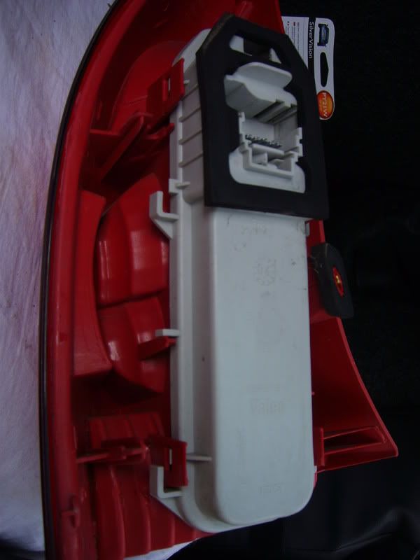

[img]http://i263.photobucket.com/albums/ii15 ... 002015.jpg[/img]
[img]http://i263.photobucket.com/albums/ii15 ... 002018.jpg[/img]
[img]http://i263.photobucket.com/albums/ii15 ... 002017.jpg[/img]
dan lampje eruit,
[img]http://i263.photobucket.com/albums/ii15 ... 002009.jpg[/img]
[img]http://i263.photobucket.com/albums/ii15 ... 002010.jpg[/img]
[img]http://i263.photobucket.com/albums/ii15 ... 002011.jpg[/img]

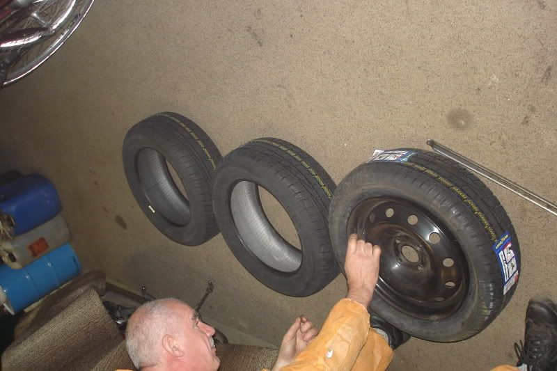

Winterbanden onder de Clio (Y)

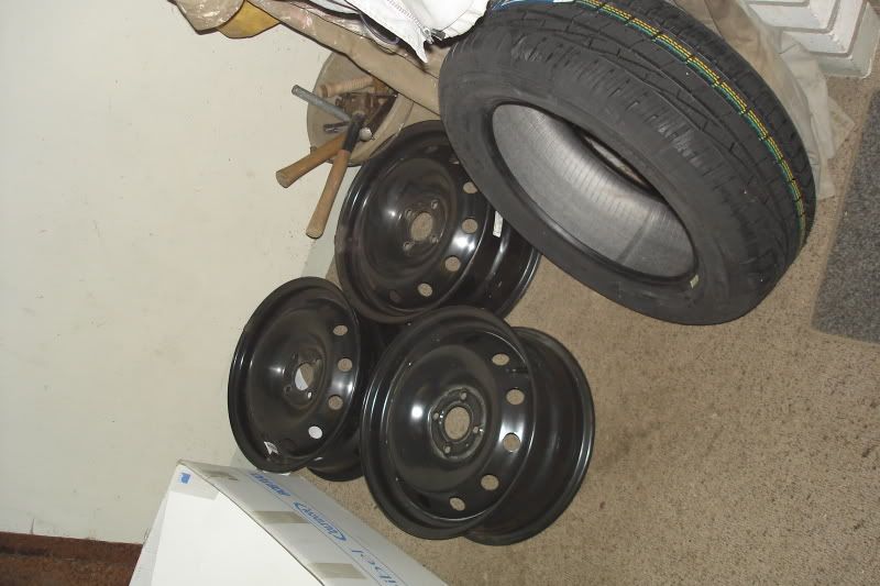

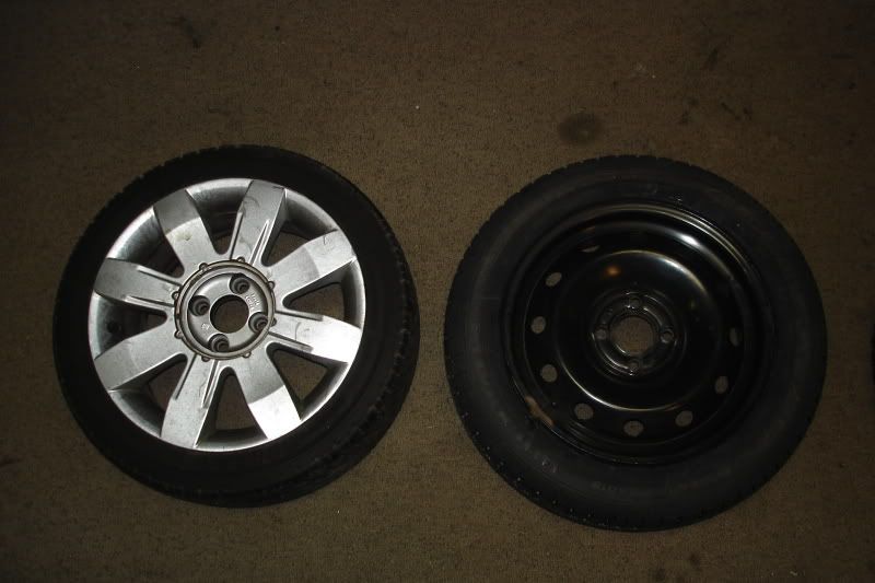

Losse velgen en banden
[img]http://i263.photobucket.com/albums/ii15 ... 9931-1.jpg[/img]
En dan samenvoegen maar. (ff hulp ingeschakeld :p
[img]http://i263.photobucket.com/albums/ii15 ... 9933-2.jpg[/img]
Beetje zeep erbij
[img]http://i263.photobucket.com/albums/ii15 ... 9934-2.jpg[/img]

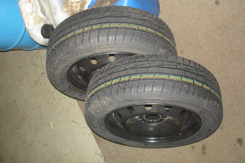

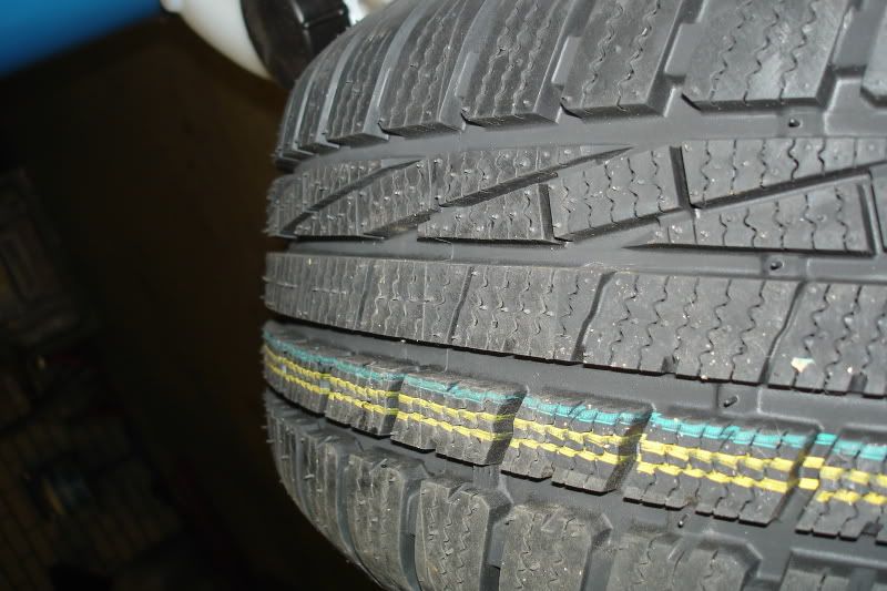

Welke banden? Nou deze...
[img]http://i263.photobucket.com/albums/ii15 ... 9935-2.jpg[/img]
Fatsoenlijk winterprofiel (Y)
[img]http://i263.photobucket.com/albums/ii15 ... 9936-2.jpg[/img]
[img]http://i263.photobucket.com/albums/ii15 ... 9937-2.jpg[/img]

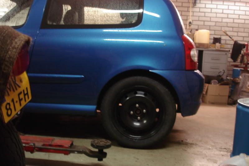

Zomerbandjes eraf...
[img]http://i263.photobucket.com/albums/ii15 ... 9947-2.jpg[/img]
[img]http://i263.photobucket.com/albums/ii15 ... 9948-2.jpg[/img]

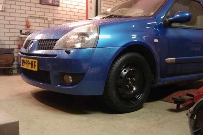

15"zwart staal erop, past mooi nauwkeurig :)
[img]http://i263.photobucket.com/albums/ii15 ... 9952-1.jpg[/img]
Voor
[img]http://i263.photobucket.com/albums/ii15 ... 9956-1.jpg[/img]
Achter
[img]http://i263.photobucket.com/albums/ii15 ... 9957-1.jpg[/img]

Wielbouten vast en klaar (Y)
[img]http://i263.photobucket.com/albums/ii15 ... C09963.jpg[/img]
[img]http://i263.photobucket.com/albums/ii15 ... C09966.jpg[/img]

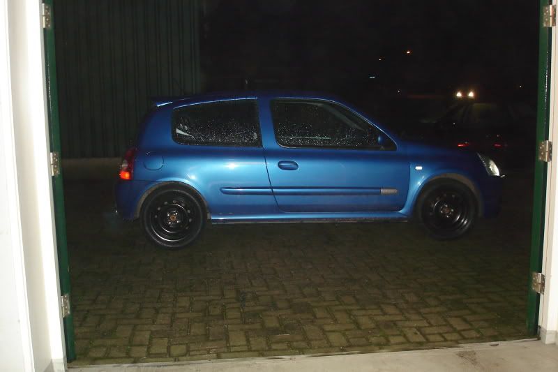

Daarna natuurlijk even en proefritje. We hebben de wielen nog niet uitgebalanceerd, dat komt komende week wanneer de auto mee gaat met m'n pa voor garantievervanging van onderdelen vrijdag.
Rond de 100 begint er dan ook wat te trillen, maar niet onhoudbaar.

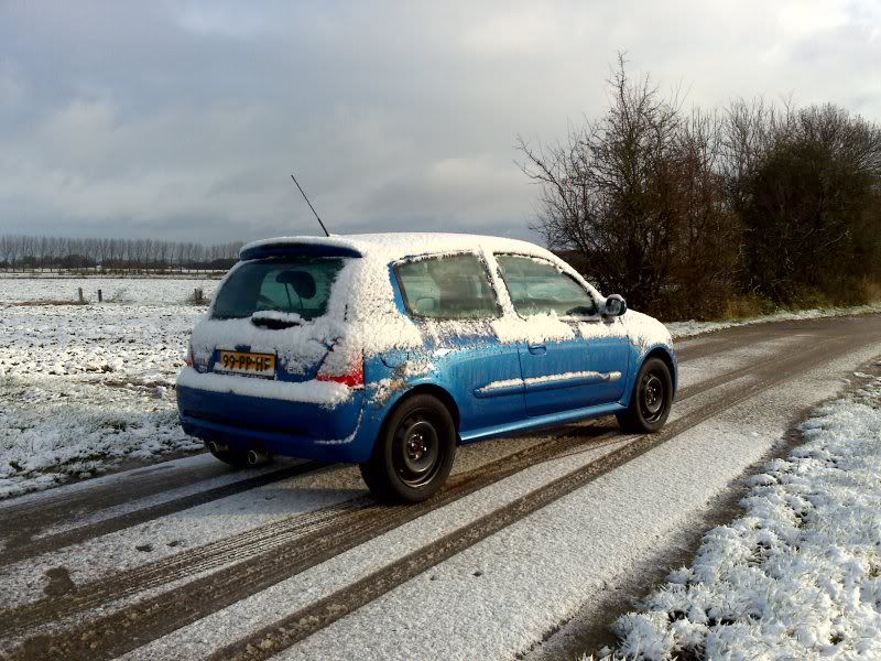

Alsof het had moeten zijn begon het dan te sneeuwen gister avond, en vanmorgen was het zó lekker wit bij m'n vriendin in het dorp (Y)
[img]http://i263.photobucket.com/albums/ii15 ... 008002.jpg[/img]
Dus ook tijd voor wat daglicht foto's

De laatste 4 foto's overigens gemaakt met m'n nieuwe tel. De N96 waar ik nu al erg tevreden over ben (Y)
