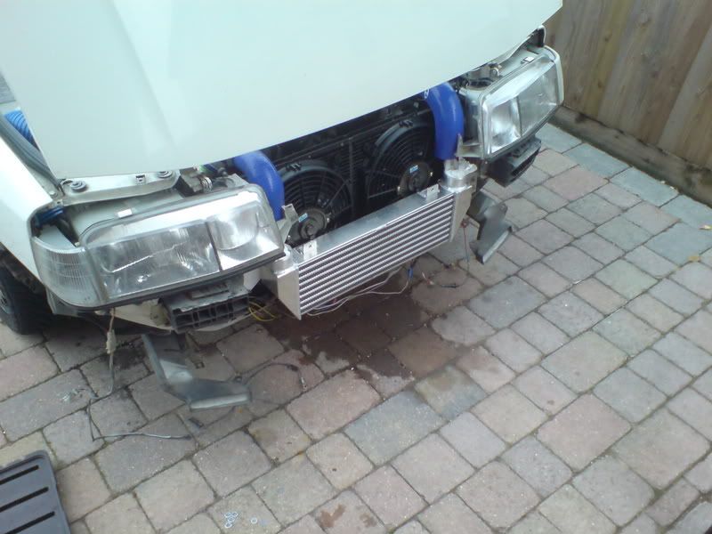

Zit een radiateur van een 21T alleen vast door de 2 beugeltjes aan de zijkanten van de radiateur en de nokjes onderaan, of zit er aan de bovenkant ook nog een stuk blik wat hem ergens klemt (word met niet helemaal duidelijk in dialogys)
Gast
enkel zijkanten en onderkant, de winkelhaakjes hebben een verschillende vorm dus je kan ze in principe niet verkeerd omzetten.
Niks aan de bovenkant.
ok bedankt (Y)
is er nog iemand die een radiateur nodig heeft voor een 21 2L met airco formaat 670X358X22MM
heb namelijk de verkeerde besteld, had dus de versie zonder airco nodig :beer:
Gast
dat maakt toch geen verschil ? Hij's mssn iets dikker maar verder doet het niks ter zake.
Het enige visuele verschil zit em in de fans. Een airco-type heeft platte fans, maar dat heeft dan weer niks te maken met de radiator zelf.
zitten ook geen bevestigingspunten op voor de fans dat is mn probleem.
Heb nu wel een radiateur + toebehoren van een txi te liggen die er dus ook ingaan komen
Gast
gaatje boren in de bovenste rand of gelijk spal fans monteren. Die hebben van die overschuif clips.
[img]http://i79.photobucket.com/albums/j136/ ... C00417.jpg[/img]
misschien een stomme vraag, maar zitten die niet aan de verkeerde kant?
aan de binnenkant is geen ruimte voor de fans :wink:
Gast
-Ray- schreef:misschien een stomme vraag, maar zitten die niet aan de verkeerde kant?
jij hebt toch ook zon ding gehad ? :lol:
(I)
Gast
ze zitten steeds aan de voorkant ;-), als ze bij jou andersom zaten zijn ze waarschijnlijk naar achteren geplaatst vanwege die saab koewler.
-jo- schreef:ze zitten steeds aan de voorkant ;-), als ze bij jou andersom zaten zijn ze waarschijnlijk naar achteren geplaatst vanwege die saab koewler.
zat idd net ff foto's terug te kijken en ineens ging het licht schijnen :D
