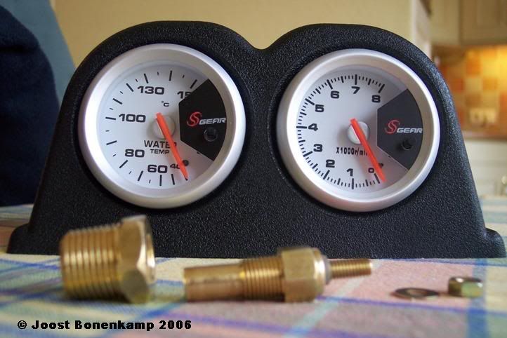

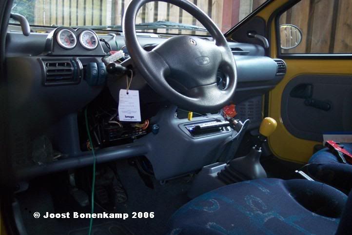

dit is wat ik nog wel heb voor het aansluiten van mijn toerenteller en watertempratuurmeter
Ik heb de tellertjes gekocht van S-Gear bij een duits bedrijf. Ongeveer 25 euro per stuk. Ogen zeer degelijk, en je hebt er een hele serie van. Ook zijn de houders in carbonlook en houders voor in de A-stijlen te verkrijgen. Bij de tempratuurmeter kreeg ik ook een tempratuurzender bij. En bij beide meters een keurige inbouwbeschrijving:
[img]http://img.photobucket.com/albums/v722/ ... 5klein.jpg[/img]

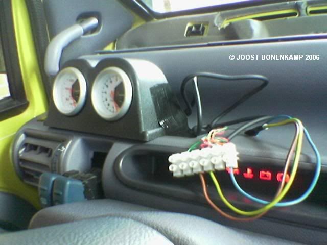

Eerst even een gat boren van 10 mm. De constante stroomdraad, accessoiredraad en aardedraad heb ik via de radio verbonden.
[img]http://img.photobucket.com/albums/v722/ ... ing720.jpg[/img]
De draad voor de achtergrondverlichting heb ik aangesloten op de verlichting van de sigarettenaansteker
[img]http://img.photobucket.com/albums/v722/ ... ing721.jpg[/img]

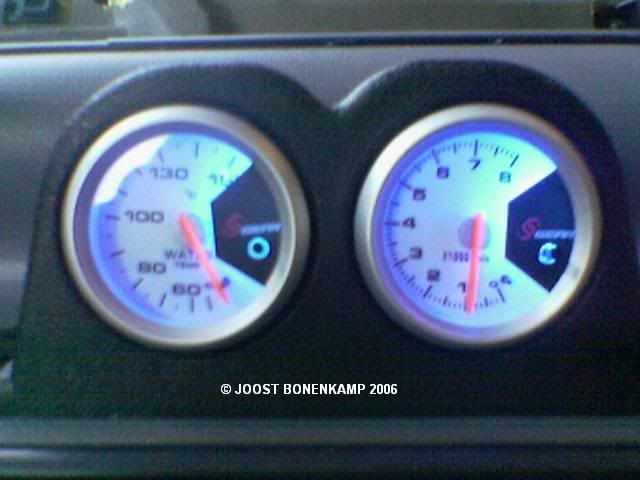

Toen even checken of de achtergrondverlichting werkt, en een van de 7 kleuren uitkiezen:
[img]http://img.photobucket.com/albums/v722/ ... ing722.jpg[/img]

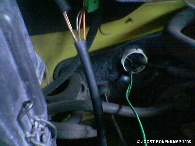

Toen heb ik door de stop een gaatje geboord, en de 2 signaaldraden van de tempratuurmeter en toerentalmeter en doorheen gemaakt. (groen en groen-zwart) Wanneer het goed zat heb ik het gat netjes weer afgedicht met ruitenkit. (niet op de foto)
[img]http://img.photobucket.com/albums/v722/ ... ing723.jpg[/img]

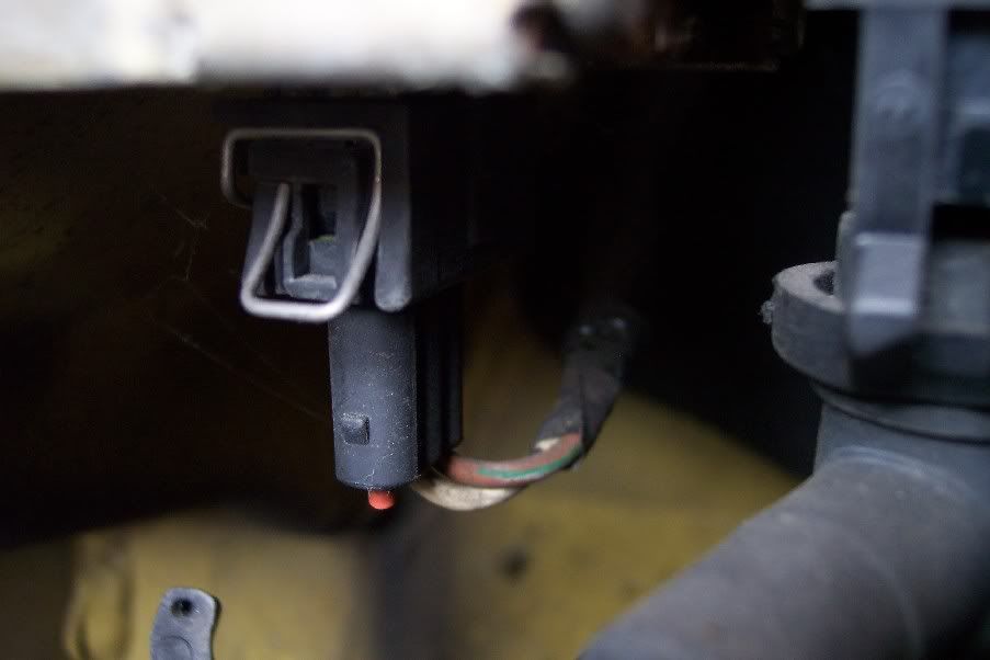

De toerentalmeter signaaldraad heb ik aangesloten op de bruine draad van de bobine. Bij mijn 1.2 8V loop de draad vlak bij de stop, dus daar heb ik hem verbonden.
[img]http://img.photobucket.com/albums/v722/ ... ing724.jpg[/img]
En ja, de toerentalmeter werkt! Nu de tempratuurmeter nog
[img]http://img.photobucket.com/albums/v722/ ... ing726.jpg[/img]
Omdat de draden allemaal liggen, heb ik het dashboard even nejes weggewerkt, net als alle draden... (na de foto)
[img]http://img.photobucket.com/albums/v722/ ... 8klein.jpg[/img]

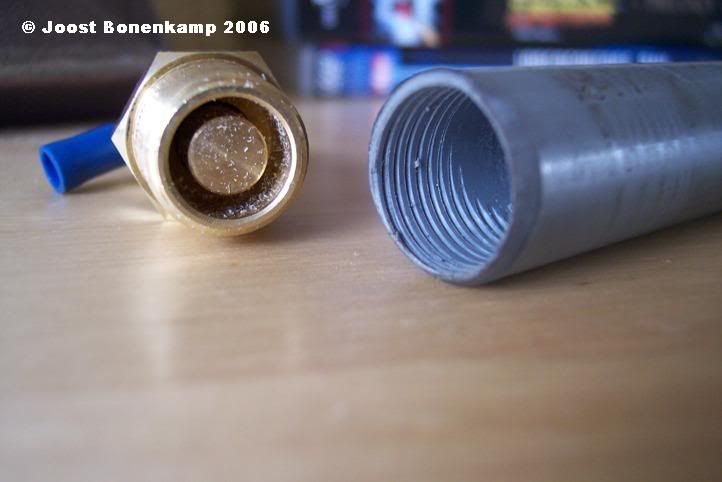

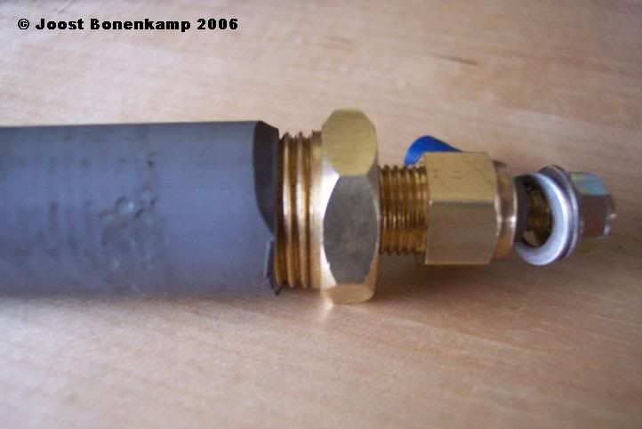

Nu ben ik met de tempratuurmeter bezig. Eerst heb ik een stuk PCV buis gezocht waar de sensor goed in past en er een goede draad in getapt
[img]http://img.photobucket.com/albums/v722/ ... 3klein.jpg[/img]
en dat past nu, nu ga ik een T-stuk maken bij de koelwaterslangen, maar dat laat nog even op zich wachten door tijdgebrek. Bedrading ligt er al, dus dan is het en kwestie van aansluiten
[img]http://img.photobucket.com/albums/v722/ ... 4klein.jpg[/img]

Het schema van aansluiten zal ik binnenkort even weer opnieuw maken

had je niet alles ff netjes kunnen solderen of met ampies ipv kroonsteentjes?
onder de motorkap is dat al reeds gebeurd (na de foto), en bij de sigarettenaansteker lamp ook (zie foto)-Ray- schreef:had je niet alles ff netjes kunnen solderen of met ampies ipv kroonsteentjes?
de kroonstenen onder de meters wordt binnenkort ook door AMP stekkertjes vervangen.
Maar met aansluiten en proberen zijn kroonstenen toch net zo makkelijk. Toen heb ik ook de meeste foto's gemaakt. Maar nu het goed ligt worden ze allemaal vervangen door fatsoenlijke verbindingen
