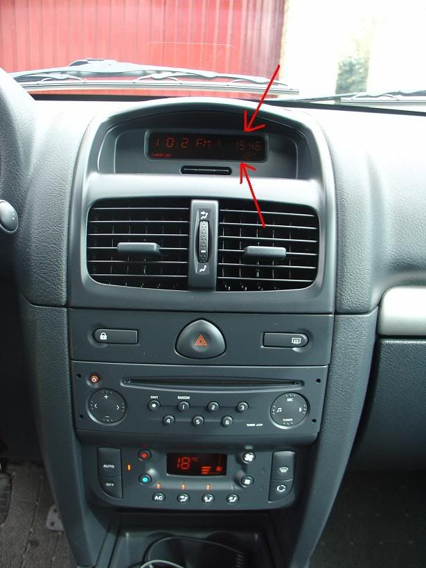

proximus schreef:Ik heb van mijn vader een nieuwe autoradio gekregen.
Eigenlijk best wel een goed ding.
Ik weet alleen niet wat ik moet doen.
Op dit moment zit er de standaard radio met cd speler in mijn Clio van 2003, zie foto hieronder (let niet op de pijlen). Bij de standaard radio zit er bediening bij get stuur en is het display boven in het console, wat ik persoonlijk erg prettig vind.
De radio die ik heb liggen is een Pioneer DEH-2800MP (MP3/CD/WMA en RDS tuner met 4x50Watt mosfet versterker).
Wat zouden jullie in mijn geval doen, standaard laten of de Pioneer erin zetten?
Zijn de aansluitingen 1 op 1 over te zetten of moet ik allemaal draden doorknippen en opnieuw aansluiten?
Is de bediening op het stuur nog te gebruiken?

ik zou die nieuwe radio er in zetten
ander composetje erin zetten ook
die stuurbediening kun je gebruiken, maar dan moet je even navragen of er een interace te koop is die je er dan tussen moet zetten
ik heb mijn radio vervangen door een JVC,
na een tijdje mis je die stuurbediening helemaal niet meer
en het is zo fijn dat de radio nog even wat harder kan :)

De meeste radio's zijn tegenwoordig plug en play.
1 stekkerblokje voor je speakers,
en 1 stekkerblokje voor plus, min, contactplus, evt. mute (telefoon) en uitgaande plus voor bv. een versterker.
Misschien dat je een verloopstekker nodig hebt voor je antenne aansluiting.
Ik ben wel bang dat je display bovenop je dashboard onbruikbaar wordt!
btw. Ik vind origineel mooier, meer power is prettiger :D
