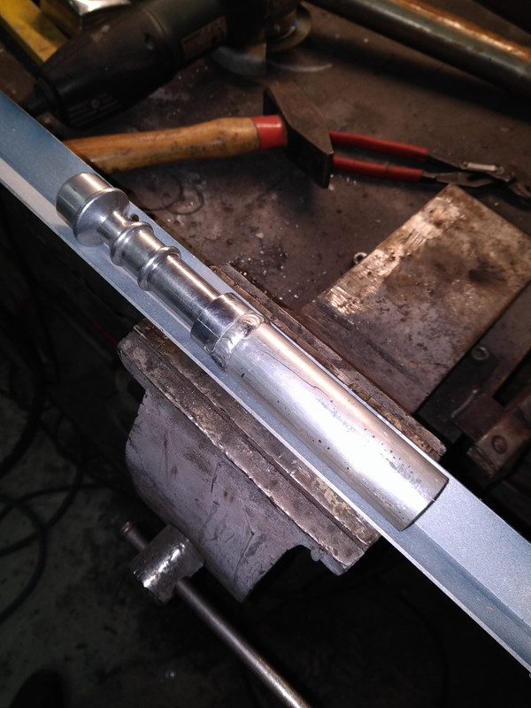

volgende stap, de chargecooler radiator.
Ik merk al een tijdje dat het ding erg moeilijk doorlaat, het was dan ook van een afbraak en alles was er ondertussen zo wat rondgebouwd.
na wat zoeken op het net kon ik maar niet de geschikte afmetingen vinden om het geheel ook nog eens achter die bumper te krijgen zonder uiterlijke wijzigingen aan te brengen aan de voorbumper.
Dan maar wat aluminium sprokkelen en wat toveren.
we zijn ondertussen een jaar verder en het werkt goed moet ik zeggen!

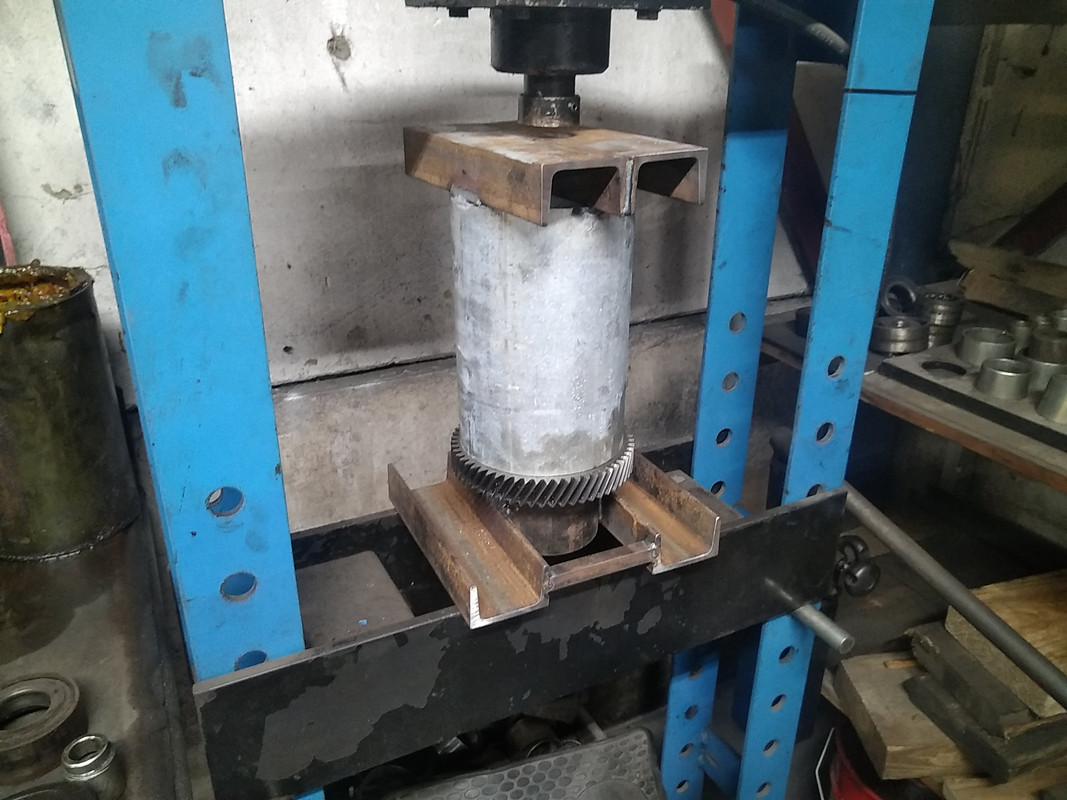

De MB short shifter, wie heeft deze nog?
Hoe zou het eigenlijk nog gaan met Maurice, ik vind er niet direct nog iets van terug.
In ieder geval, ik heb er een "long shifter" van gemaakt die nog steeds een korter schakelpatroon heeft maar toch een 10 cm langer is.
Zelf zit ik redelijk ver naar achter wat toch een niet zo comfortabel wat om 3de en 5de versnelling te nemen.
Dus een beetje zagen en lassen en proberen met verschillende graden.
Ik ben blij met het resultaat, en zeg zelf, lijkt nu op een quickshifter "rally" look

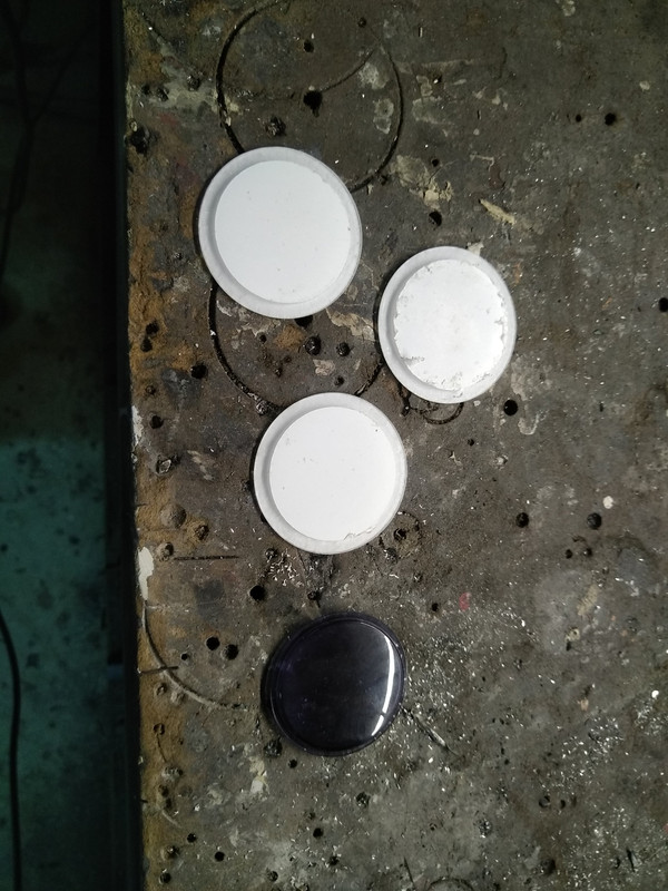

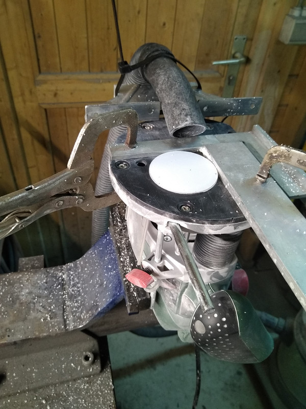

Nu ben ik al een tijdje radioloos, de herrie die de F7R maakt komt toch boven het muziek uit en ik dacht tijd om er wat telemetrie in te draaien.
het concept dat ik wel leuk vond en betaalbaar had 1 nadeel, de lenzen waren donker.
Ok, eens er spanning opkwam zag je wel alles maar aangezien de positie van de tellers niet ideaal was in combo met een hard schijnende zon had ik soms de indruk dat de led verlichting niet goed zijn werk kon doen en je 3 keer naar je teller kon kijken tegen je wist wat er eigenlijk stond.
Oplossing; ik heb me in Nedeland een bedrijfje gezocht die online polycarbonaat aanbied in verschillende modellen.
Dus maar ineens 3 schijfjes besteld die ik verder heb aangepast.

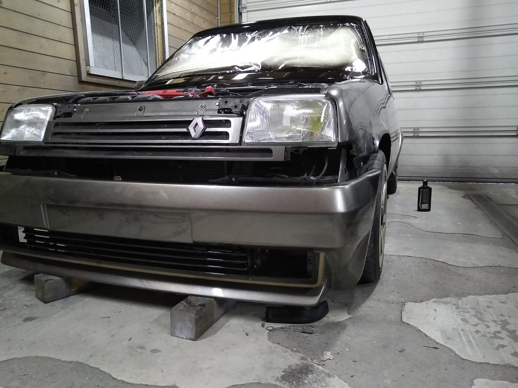

De bumpers.
10 jaar verder, dus tijd om wat meer kleur er in te brengen.
Ik heb het kleurtje dat in het verleden is gekozen voor het dak hier laten terug keren samen met een gouden lijntje dat de combo doet met de velgen.
Ok, na 10 jaar werd het echt eens tijd om er een nieuwe verflaag op te leggen.

nog even een update erbij.
Ik test nu al een maand de nieuwe oliekoeler opstelling.
Omdat ik in het verleden nogal last had op warme dagen van hete olie ben ik al een tijdje bezig oliekoelers aan het uitproberen.
Van MOCAL tot SETRAB, 11-13 rijen (wat ik max. kan verstoppen achter de voorbumper)
geen van allemaal kan mij een constante en aanvaardbare temperatuur geven, zeker eens hij de 120 graden aantikt op autosnelweg in de zomer dan durft het oliedruk lampje in stationair even te knipperen.
Ok, ik moet vast wel een nog grotere koeler monteren maar in het begin had ik de afspraak om niets te wijzigen aan het uiterlijk van de voorbumper.
Hiermee doel ik op sleuven of gaten bijboren.
En iedereen weet dat er een plaatsarmoede heerst in een 5, mja...
Er was mij opgevallen dat merken zoals bmw, merc. met de grotere vermogens onder de kap nog steeds gebruik maken van een warmtewisselaar.
Op zich een goed idee, water maakt dat de olie sneller op temp. komt en omgekeerd.
Nu omdat ik een grotere radiator erin heb en onlangs ben overgestapt van een SPAL naar een enorme REVOTEC die wel wat meer lucht verplaatst heb ik mijn kans gezien.
bij Ruanova verdelen ze een warmtewisselaar voor de F4R, maar past netjes op de F7R.
Het enige wat ik nog moest doen is bij het thermostaathuis een extra slangpilaar oplassen (hier kon ik gebruik maken van een sensor gat die geen dienst meer deed) net na de thermostaat.
Net na de uitgang van de radiator moest ook nog een extra punt voorzien worden, hier had ik in het verleden een soort van "collector vaatje" gemaakt dus kon er wel nog een stukje buis bij.
bij de eerste start was er wel wat sjizzle met luchtbellen, dus even de mosterd gehaald bij het originele 5 koelsysteem en extra ontluchtpunten voorzien op de hoogste punten van de 2 nieuwe slangen.
resultaat, nog een extra spinnenweb erbij onder de kap
maar ik kan je nu al vertellen dat ik een mooie 90 graden kan aanhouden en bij "extreem" gebruik in het warme weer net de 100graden aantik.
Natuurlijk blijft de oliedruk nu ook een stuk hoger door dat her circuit een heel stuk korter is geworden.
Ik heb er de GR.N veer in bij de pomp en haal nu bij 100 graden 3000rpm 4.0 bar.
het handboek schrijft voor olie van 80 graden bij 3000 rpm 3.5 bar.
Dus missie geslaagd hier

Ondertussen terug een stap verder.
Ik heb wel wat tools moeten maken om het kroonwiel eraf te krijgen maar het is gelukt!

Nog even wat tijd gehad om aan de bak verder te knutselen.
Het zou nu zonde zijn nu het nog kan om er geen "bril" of "reinforcement" of hou noem je het nou? Lunettes?
Dus maar even een 6mm plaat ergens uitgetrokken en wat verdelingen gemaakt voor de boutjes.
Er zijn genoeg voorbeelden te vinden op het web, dus niet veel denkwerk aan gehad.
Deze week maar eens kijken om de plaat in te frezen, komt goed!
