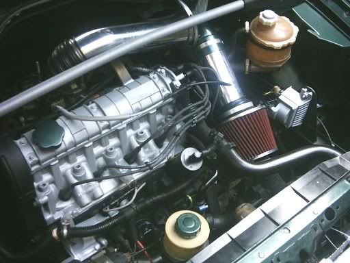

Bij deze ook maar een project topic voor mijn 19. Binnenkort foto's.
Gisteren een open lucht filter ingebouwd (zie foto's).
Ik hoor alleen helemaal geen verschil met geluid. Zuigt die dan toch nog te veel warme lucht aan?
[img]http://img99.imageshack.us/img99/811/openlucht2yo2.jpg[/img]
[img]http://img165.imageshack.us/img165/5272/openluchtvw2.jpg[/img]

Ik heb voor dat ik de 16v had een 1400'tje gehad, en daar hoorde je ook niets van verschil, volgens mij is dat om dat die orginele doos er nog opzit (kan ook fout zijn). Je openluchtfilter ziet er wel netjes uit, enkel gaat ie daar nog steeds warme lucht zuigen...

Zou ik hem dan meer naar onderen moeten brengen denk je? Maar het gaat er eigenlijk om dat ik iets meer geluid krijg. Ik zou dus die orginele doos er af moeten halen (zit drie punt bevestigingdaar) en daar het op bevestigen ofzo?

originele filter heb je d'r wel uitgehaald?
Zit er nou bij de ingang van het originele luchtfilterhuis nog zo'n klep met zomer en winterstand? Die moet natuurlijk wel richting je open filtertje staan.

Orginele filter er uit gehaald ja, dat klepje zou ik even na moeten kijken. Volgens mij niet, anders was ik dat wel tegengekomen. Bedankt voor je antwoord iig ;)

Als je meer geluid wilt moet je het filter veel dichter bij de gasklep plaatsen, en inderdaad die trommel eraf halen. Mooiste is als je een "elbow" kan maken die op je gasklep past, en dan een slang naar je open filter, zo dicht mogelijk bij de gasklep. Die koektrommel is al niet al te best voor je flow, en zeker icm met dat vergeplaatste filter wat ook nog eens een restrictie vormt zal je nauwelijks verschil horen, om over het verlies in vermogen/koppel nog maar te zwijgen.
Dus ik zou gewoon de originele inlaat herstellen met een vervangingsfilter van K&N in je originele behuizing (Y) Jammer van het geluid, maar dat is wél een verbetering van je inlaatsysteem.

dat klepje heb ik er destijds uitgehaald ;)

als je Perse een openfilter zou willen met het gewenste geluid, ik heb destijds op mijn 1400 in mijn clio een green openair filter gehad, die zat met 3 lange bouten bovenop de luchtinlaat gemonteerd ipv die ori doos, dat gaf zeker leuk geluid maar idd, een k&n vervangingsfilter is veeeel beter

Mja ik ga hem maar direct op de carburateur gooien en die orginele doos eraf gooien :)
Daar heb je een speciaal passend filter voor nodig die je er als een paddo bovenop schroeft. De hele zwarte box vervalt dan.

Ja klopt, maar die moet ik dan zelf zagen, aangezien je ze volgens mij alleen hebt met een 4 punts bevestiging en ik heb een 3 punt bevestiging nodig.
Ik wil zon soort buis kopen met zo'n vierkantje aan de onderkant bij de gamma bijvoorbeeld en die op maat zagen dat die past op mijn drie punts bevestiging. En vervolgens dan die open lucht filter aansluiten op die buis. Als het goed is zou dat wel een verschil moeten geven qua geluid.

zo had ik het destijds zitten, een rond stuktje rubber slang wat zo op de injectiehuis zat:

Hmm ok maar zat dat goed bevestigd dan? en hoe? Opzich kan dat ook wel natuurlijk.

gewoon dat rubber met een grote slangklem erop vastgezet, zat prima...

Ok bedankt, ik heb iig even zon rubbertje besteld met een haakse hoek. Ik post wel fotootje als het gelukt is ;)
