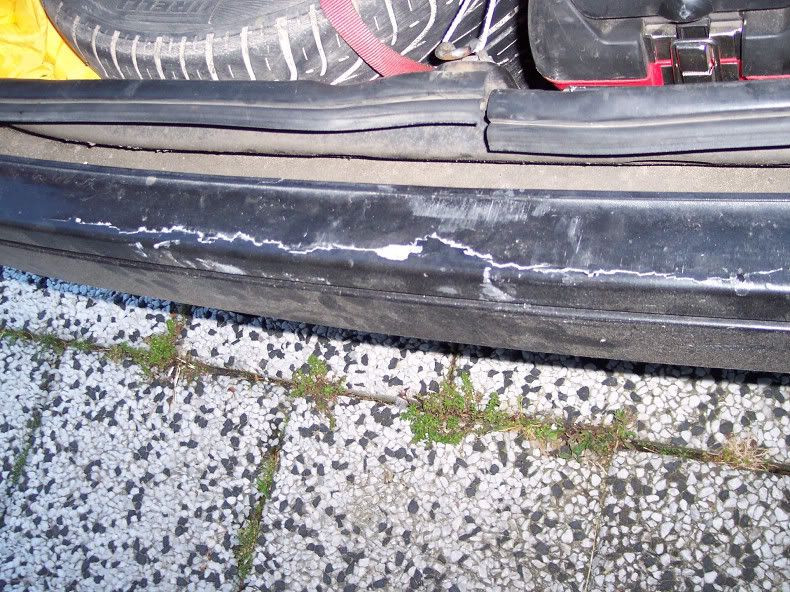

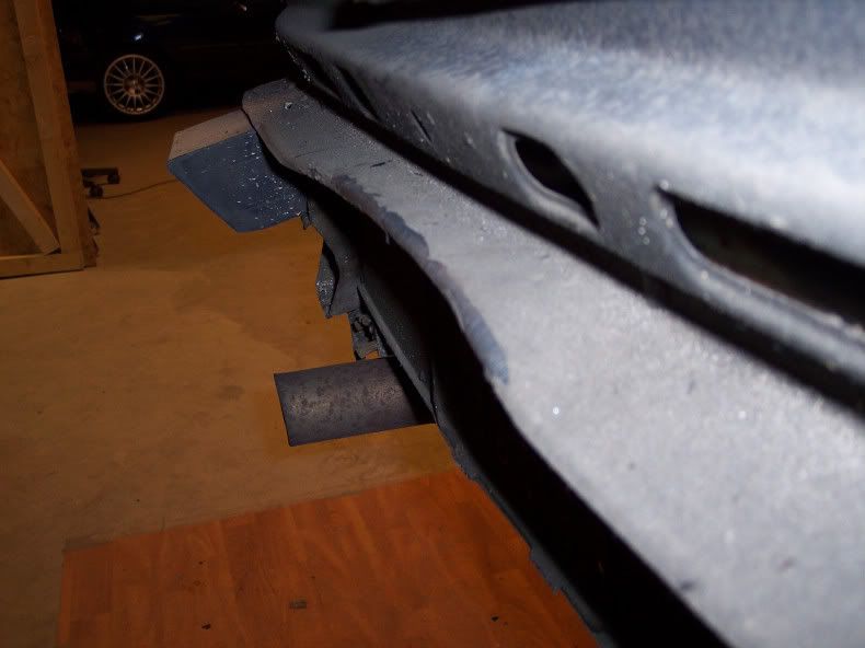

Achterbumper
[img]http://i306.photobucket.com/albums/nn26 ... art118.jpg[/img]

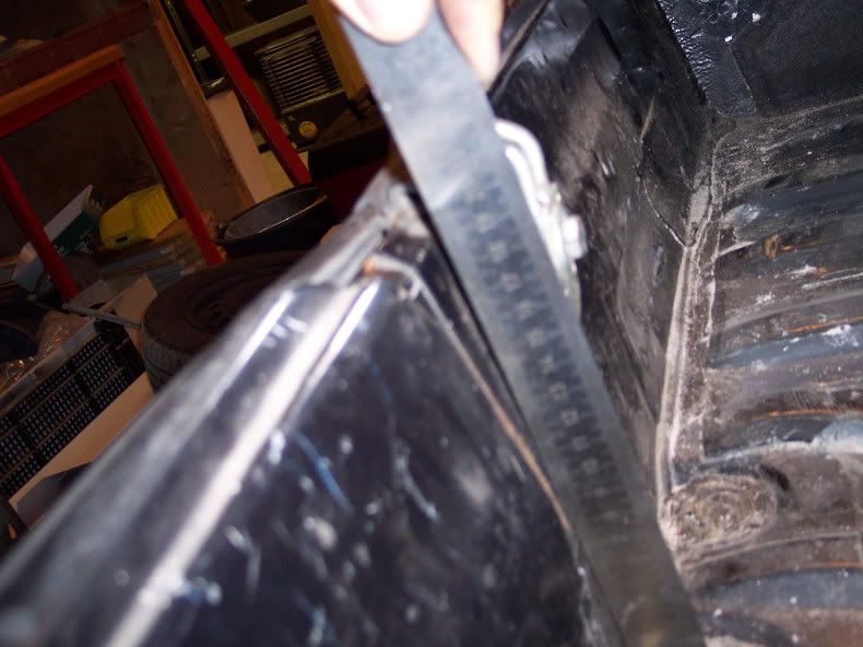

De achterplaat,hoort dus kaars recht te zijn
[img]http://i306.photobucket.com/albums/nn26 ... art119.jpg[/img]
Achterbalk,hoort ook recht te lopen
[img]http://i306.photobucket.com/albums/nn26 ... art120.jpg[/img]

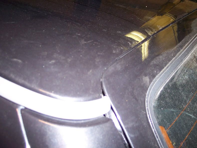

Klep tegen 't dak aan
[img]http://i306.photobucket.com/albums/nn26 ... art121.jpg[/img]

nieuw bumpertje en een beetje trekwerk dan ist al weer klaar
valt dus heel erg mee
ja en dan is 't over 2jr. 1ne bak roest..... :p
Sven 5 A T (VLIEGTEUG)
Berichten: 6133
Locatie: Heiloo
welnee joh
voor het trekken alle openstaande delen eerst in de novirocks of dergelijk produckt
als dat droog is in de amber kleurige tectyl
dan laten richten
dan alles weer netjes een behandeling geven en kleurtje
bevestiging scharnier achterklep -> dak niet krom? of staat de klep tegen je dak omdat ie geknikt is bij de scharnieren op de klep??

't achterpaneel inmiddels redelijk recht getrokken,alleen nog de boel ff kaalmaken en opnieuw tectyleren enz.
Dan nog eens naar t achterklep scharnier kijken,en een andere achterbumper in orde maken.....genoeg te doen vooralsnog :p

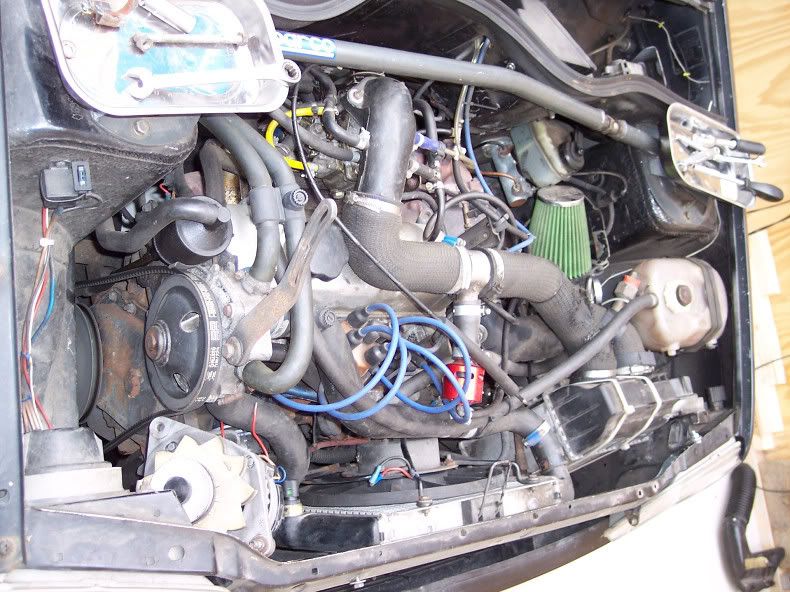

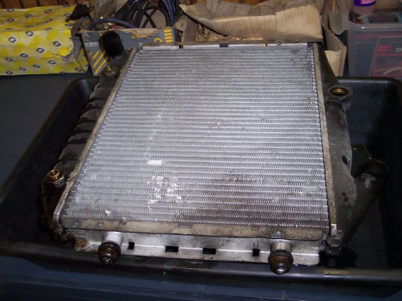

Vandaag toch maar "ff" 't nodige gedaan aan de Gt, nieuwe Radiateur gemonteerd:
Bezig met 't nodige losmaken:
[img]http://i306.photobucket.com/albums/nn26 ... border.jpg[/img]

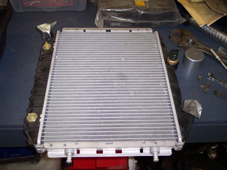

Oud:
....vs......nieuw :D

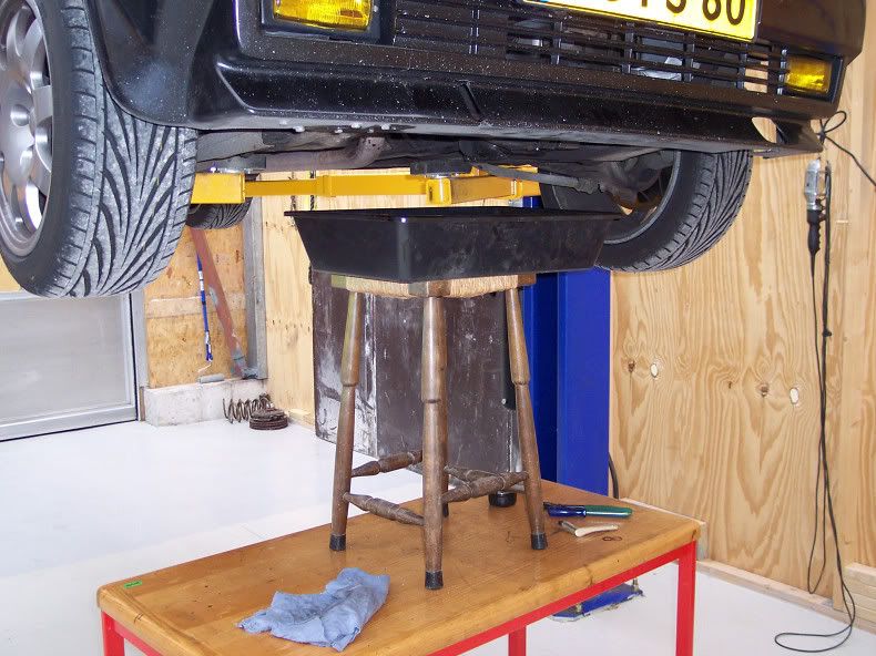

En gelijk de motorolie + bakolie ververst:
Kan ie er weer een paar rondjes tegen :D
Ha de de befaamde tafel krukje bak methode...........
Geloof me die is al vaker mis gegaan dan goed :p bof en daar lag de vloeistof weer op de vloer :lol:
Ja zelfs gisteravond nog ..........alleen dat had een x niets te maken met de bovengenoemde methode....dat was gewoon lompigheid :lol:
