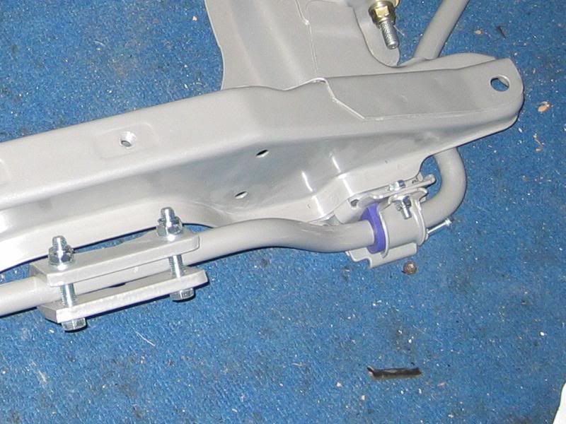

-PAZ- schreef:Dat is idd wel normaal geloof ik, die bussen gaat er echt t@ring moeilijk in. Maar als het eenmaal zit zou het een stuk strakker moeten sturen. (Y)
das bij mij wel het geval iig :D echt top van die haakse bochten :p
R 5 Convertible Rulezz
Frits Clio 16v
Berichten: 1455
Merijn schreef:Volgens mij maakt Powerflex alleen paarse en zijn die andere van Polysport. Komt op hetzelfde neer...
Powerflex maakt gele, paarse en zwarte.
Geel is het minst stug, en zwart het stugste.
Ik denk dat er toch verkeerde rubbers opzitten. Er zijn 2 varianten namelijk. Die er bij jou op zitten heb ik ook eerst gemonteerd maar ik had hetzelfde probleem als jou. Daarna heb ik iets kleinere gekregen en die passen een stuk beter. :)
Ik zal eens een foto erbij zoeken. :)

Je rubbers zijn te klein Merijn, je hebt grotere nodig.
of andersom?
canonballman schreef:Je rubbers zijn te klein Merijn, je hebt grotere nodig.
Dat zijn andere rubbers, Reinier... ;) Of bedoel je dat niet?? :P

http://lh4.google.com/image/Merizzle/Rl ... imgmax=800

[img]http://i182.photobucket.com/albums/x184 ... erflex.jpg[/img]
Hier kan je zien hoe het bij mij zit. Wat ik toen van JL begreep is dat er 2 versie's zijn omdat verschil zit in de dikte van de stabi-as. :)
En je motorsteun moet inderdaad gedraaid worden. Maar wat Stevie al zegt, dat wijst vanzelf. :)
Dat ziet er een stuk beter uit, inderdaad... Maar het vreemde is: ik had de keus tussen de 19 en de 22 mm rubbers. Ik ben toen even gaan meten en kwam erop uit dat 22 te groot zou zijn en heb toen gekozen voor de 19 mm. Moet ik dan toch die andere hebben?? :S Blijkbaar...
22 wordt dan alleen maar dikker?
Ik denk dan toch dat je die andere moet hebben. :)
Nou ja, dan bestellen we die wel weer... :) Thanks voor de foto! Dat heldert het wel op.
