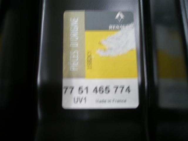

Een gloedjenieuw voorfront voor de 5. Voor de nieuwsgierige mensen, het bestelnummer;
[img]http://i142.photobucket.com/albums/r81/ ... 4Small.jpg[/img]

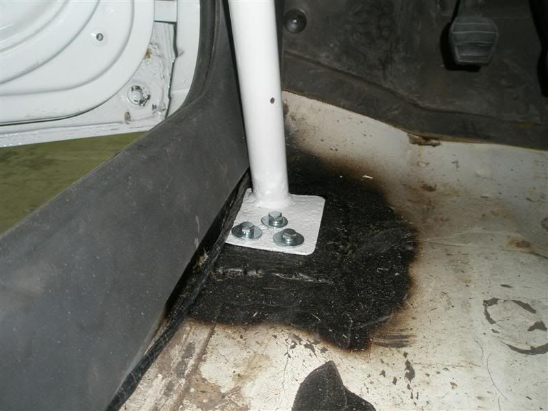

De kooi zit er nu grotendeels helemaal in
elke poot zit nu goed vastgebout
Alleen de buizen naar achteren zitten nog niet vast, deze platen zijn nu in de grondverf. Volgende keer deze erin zetten.

Volgende keer de bouten allemaal zo dicht mogelijk bij de buis zetten en rondom de buis, je hebt best kans dat die kooi straks gaat kraken/klapperen omdat ie telkens z'n pootje iets kan lichten over die voetplaat.
Het begint ergens op te lijken Wouter, goed op weg (Y)
Steven schreef:Volgende keer de bouten allemaal zo dicht mogelijk bij de buis zetten en rondom de buis, je hebt best kans dat die kooi straks gaat kraken/klapperen omdat ie telkens z'n pootje iets kan lichten over die voetplaat.
Ga die plaat nog met een puntlas op de hoeken vastzetten denk ik.
Las em dan helemaal vast, doe het dan nu meteen, nu je de verf nog makkelijk kan wegkrabben.
Steven schreef:Las em dan helemaal vast, doe het dan nu meteen, nu je de verf nog makkelijk kan wegkrabben.
Jaa, laskooien zijn tof :D Tim heeft er ook nog 1tje staan :grin:

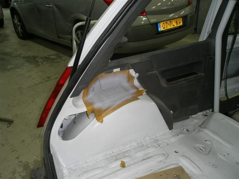

Woensdagmiddag ben ik vrij, misschien dat ik dan nog die achterpoten van de kooi erin ga zetten. Dan zit de hele kooi erin en kunnen de raampjes er ook weer in.
Mooi, dan kan het vogeltje er eindelijk ook weer in..... :grin:

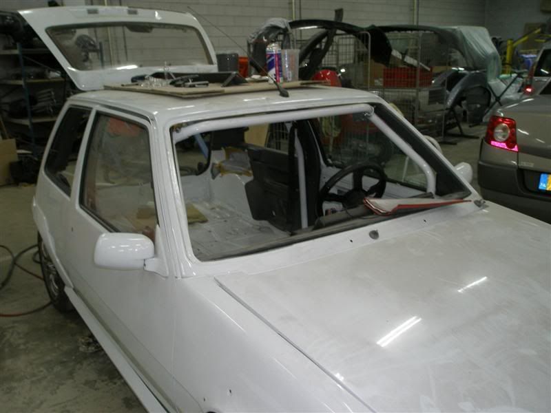

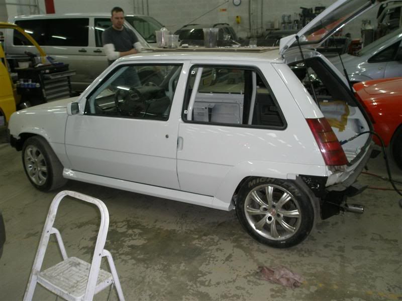

Zo gisteren is de voorruit erin gezet en vandaag heb ik de kooi afgemaakt.
ff paar creapy-foto's van met mn mobiel'

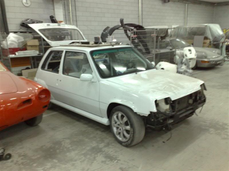

De spuiter probeert om deze week het voorfront nog te spuiten en volgende week te plaatsen alleen heeft hij het onwijs druk. Mogelijk kan dit dus iets uitlopen.
Als het voorfront erin zit kan het echte afbouwen beginnen.

Lekker bezig Wouter (Y) Je had er toch ook nog dwars/diagonaal balken voor?
Dit is alles wat ik heb. Wellicht dat ik die laat maken hoor een keer, netzoals een kruis achter.
Moet nog wel een oplossing verzinnen voor die gordelbeugels bij de dorpels. Door de kooi passen die nu niet meer.
Op de foto lijkt het alsof er wel ruimte is. Misschien kooi eruit, gordelbeugel monteren, kooi er weer in? :D
Het past echt niet hoor, maar je mag het best zelf komen proberen hoor :p
Je moet die beugel er toch insteken onder een hoek van 90 graden, en dan naar voren klappen? Of staat de poot van de kooi op 1cm van je kunststof panelen?
:ja:
Beugel aanpassen? :p
Dwarsbalk tussen je wielkasten en 4-punts gordels?
wat voor merk kooi is dat?
matter of zo?
ik mis minimaal 1 diagonaal buis
zo heeft ie niet echt heel veel zin mijns inziens.

Tis een Heigo -kooi en de kooi is inderdaad niet compleet.
Moet nog wel ergens foto's hebben van een complete kooi. Met deze kooi kan je volgens mij je achterbank enzo gewoon laten zitten. Ik zal ze vanavond is ff opzoeken en on-line zetten.
Misschien dat ik er ooit nog eens zelf een diagonaal in laat lassen.
