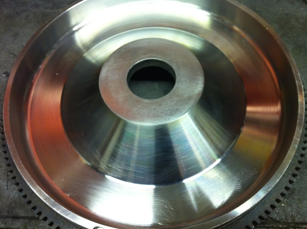

aha, heb jij goed contact met hem? ik ben benieuwd hoe hij de adapter van F krukas naar vr6 vliegwiel heeft gemaakt!

hij heeft een vliegwiel uit de usa over laten komen 240 mm
[img]http://www.rtoc.org/files/Technical%20F ... ywheel.JPG[/img]
