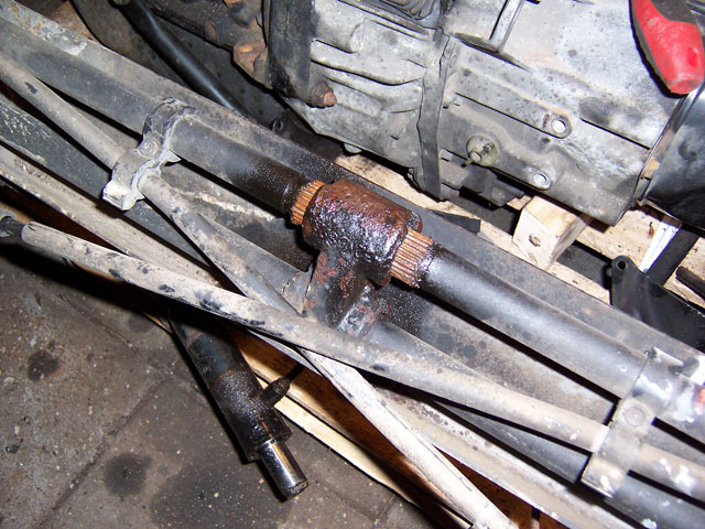

Klopt. Maar als de veerstaven eruit zijn, waarmee worden dan de torsiestaven onder spanning gezet? Ze zitten dan alleen nog aan elkaar vast:
[img]http://www.renault5baccara.nl/Afbeeldin ... 0_2932.jpg[/img]
torsiestaven maken een groot verschil en net wat stevo zegt, je moet het redden met wat er te verkrijgen is.
In het geval van de 21 zijn er GrN staven en een cup achteras.
De GrN staven zijn al een pak dikker dan de standaards en dat zijn er ook 4, MAAR, 2 dezelfde en 2 verschillende. Dus in principe 3 verschillende staven.
De cup as is een massieve achteras. Moet nog uitdokteren hoe die in elkaar zit.
Dus voor de 5 zal er ook wel iets geweest zijn vermits deze ook jaren cup hebben gereden. Weer 1 van die secrects van renault denk ik.
