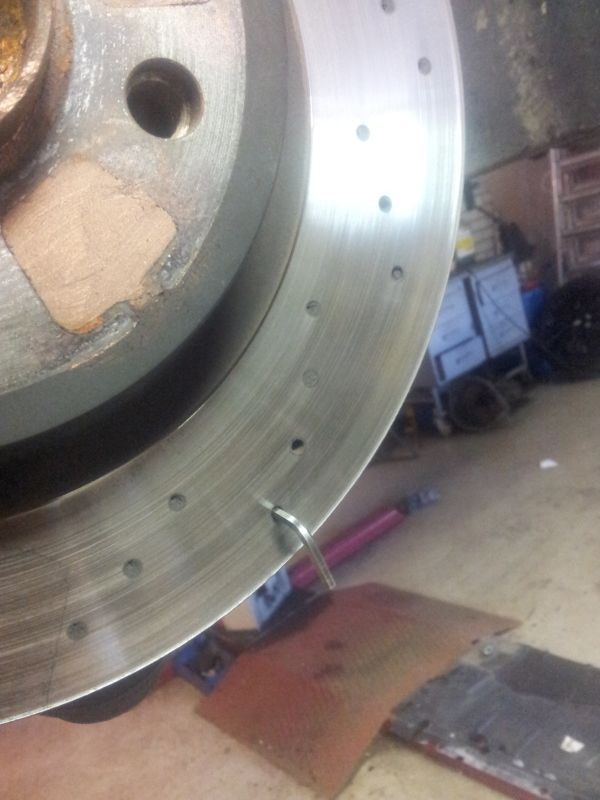

Hoe vaak maken jullie die gaatjes schoon die in de rem schijven zitten?
Halfjaarlijks is de bedoeling hier bij de zomer/winter wissel.
Alleen vorige week ook gedaan omdat ik de remblokken aan het loshalen was. Sommige zaten toch echt goed dicht...
[img]http://i263.photobucket.com/albums/ii15 ... 141556.jpg[/img]
Arno S.
Berichten: 548
Locatie: Zegveld
Ik heb het nog nooit gedaan, wat is de keerzijde hiervan, verminderde remkracht of potentieel serieuze problemen?
Iemand kwam met deze tip. Anders zouden remblokken snel kunnen verglazen, of de schijf kan de hitte niet goed kwijt. Bij normaal rijgedrag heb je daar natuurlijk niet zo'n last van, maar ach, even een 5 minuten per schijf en je bent weer klaar.
Overigens vond ik het met de boormachine niet handig. Vandaar een kleine inbussleutel die je met wat draaien en vroeten erdoorheen kreeg.

ik kwam laatst thuis van mijn werk.
En ik zag rook van mijn schijven afkomen. ;)
Normaal blaas ik ff met de lucht compressor de gaatjes door.
(om de 3/4 maanden)
Maar ik denk dat ik idd ook de imbus ga gebruiken.

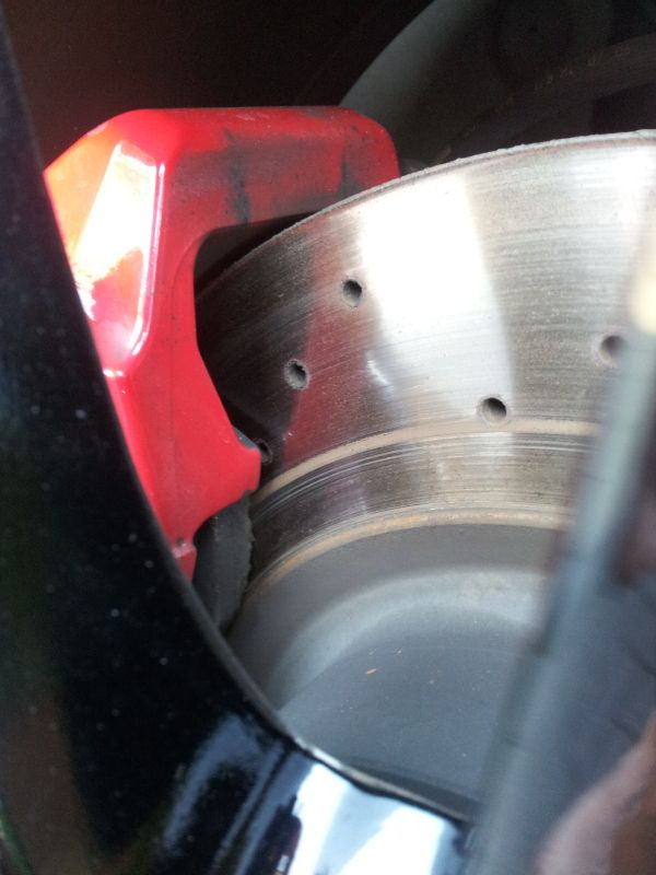

Het stukje dat niet mee doet, ook niet naar wat harder afremmen.
[img]http://i263.photobucket.com/albums/ii15 ... 195017.jpg[/img]
Donderdag dus even nieuwe blokken steken.
Dat zal je echt niet merken met remmen hoor :p Maar als de blokken toch dun zijn moet je ze vervangen, maar die ene op de foto is echt nog wel goed :)

@Dennis
M.b.t. dat 'spoortje'.
Nee, ik zei ook al het is niet spannend verder. Maar als ik het toch weer los moet halen om te kijken waarom hij over de hele lengte van het blokje niet mee doet, dan gooi ik er net zo goed nieuwe in.
En ja, er zit nog wel wat remvoering op, maar ik wil ook voorkomen dat ze in de schijfrand aan de slag gaan. Schijven kunnen nog een ronde remblokken mee.
De kan ook even een schuurpapiertje over je blokken halen, ben je er ook :) Maar aan de andere kant is het ook wel lekker om het nieuw te hebben (Y)
Had ik al gedaan voor ze er weer in gingen laatst :)

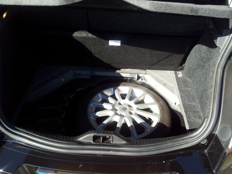

Verder nog even een busje olie scoren. Een winterwiel ligt inmiddels achterin en dat past nét onder de afdekplaat.
