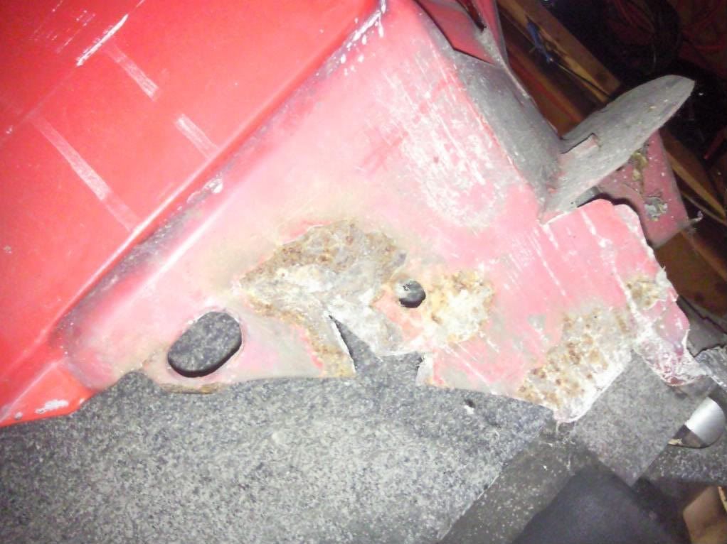

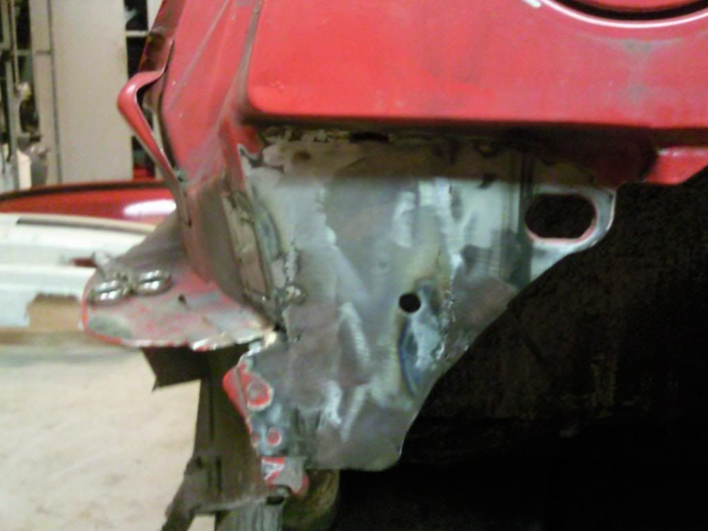

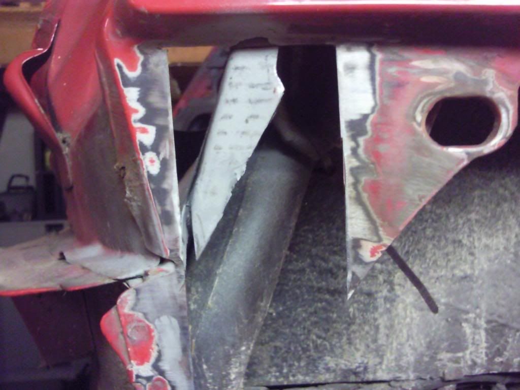

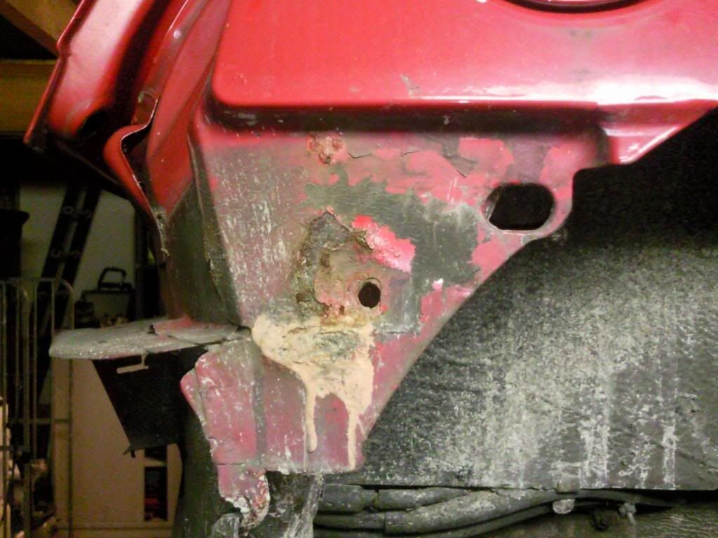

Goed er zat nog wat roest aan de GTT bijna niets maar toch..
Achterbumper ophangpunt
[img]http://i277.photobucket.com/albums/kk55 ... to0947.jpg[/img]

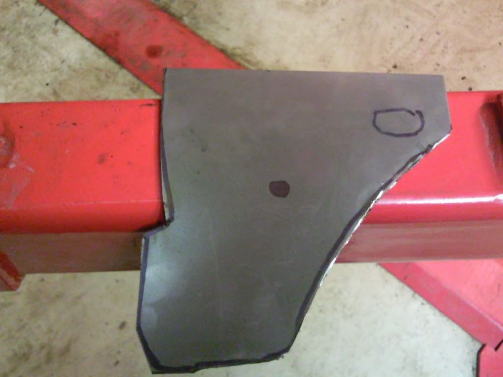

FF grof weg de juiste vorm uit geslepen uit een stuk nieuw plaat.( dit is de andere zijde, voor de heel wakkere opletters)
[img]http://i277.photobucket.com/albums/kk55 ... to0981.jpg[/img]
Daarna de slijptol in het rotte stuk gezet...

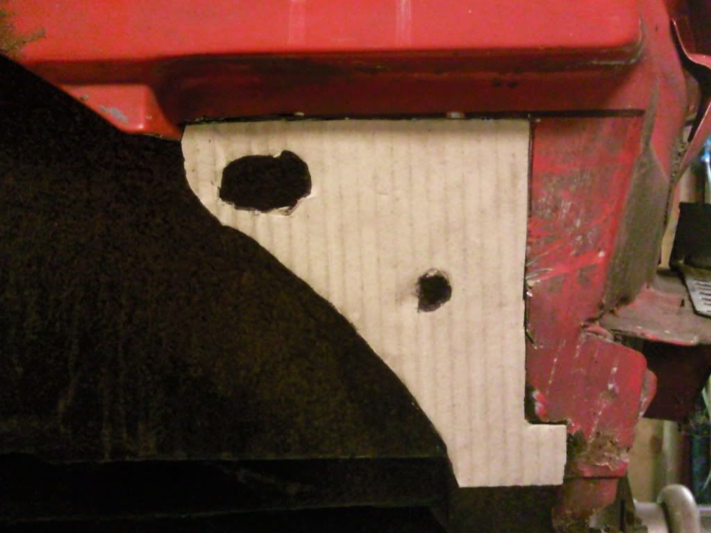

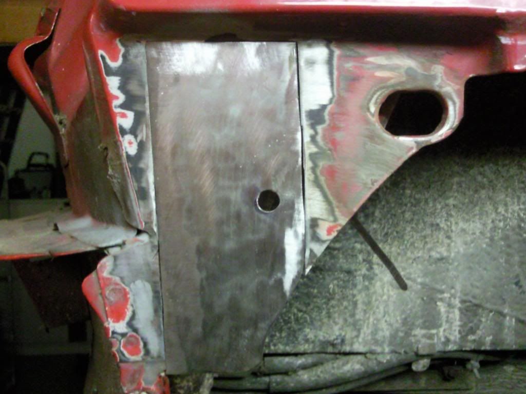

Dan met een stukje karton ff de juiste vorm/maat.
[img]http://i277.photobucket.com/albums/kk55 ... to0978.jpg[/img]

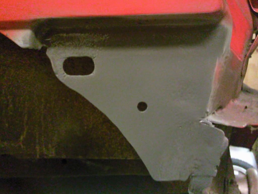

En dan het al eerder stuk plaat aangepast en er in gebakken en in de zink spray
[img]http://i277.photobucket.com/albums/kk55 ... to0980.jpg[/img]
Morgen ff af kitten en bij de andere kant dezelfde aktie herhalen

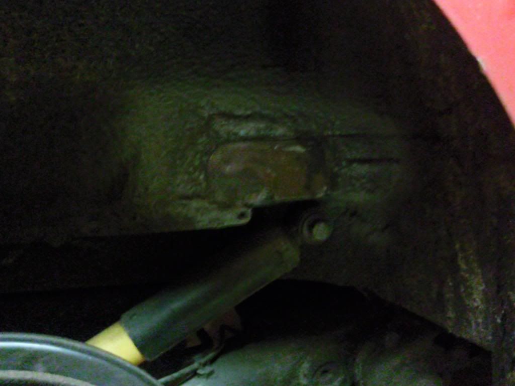

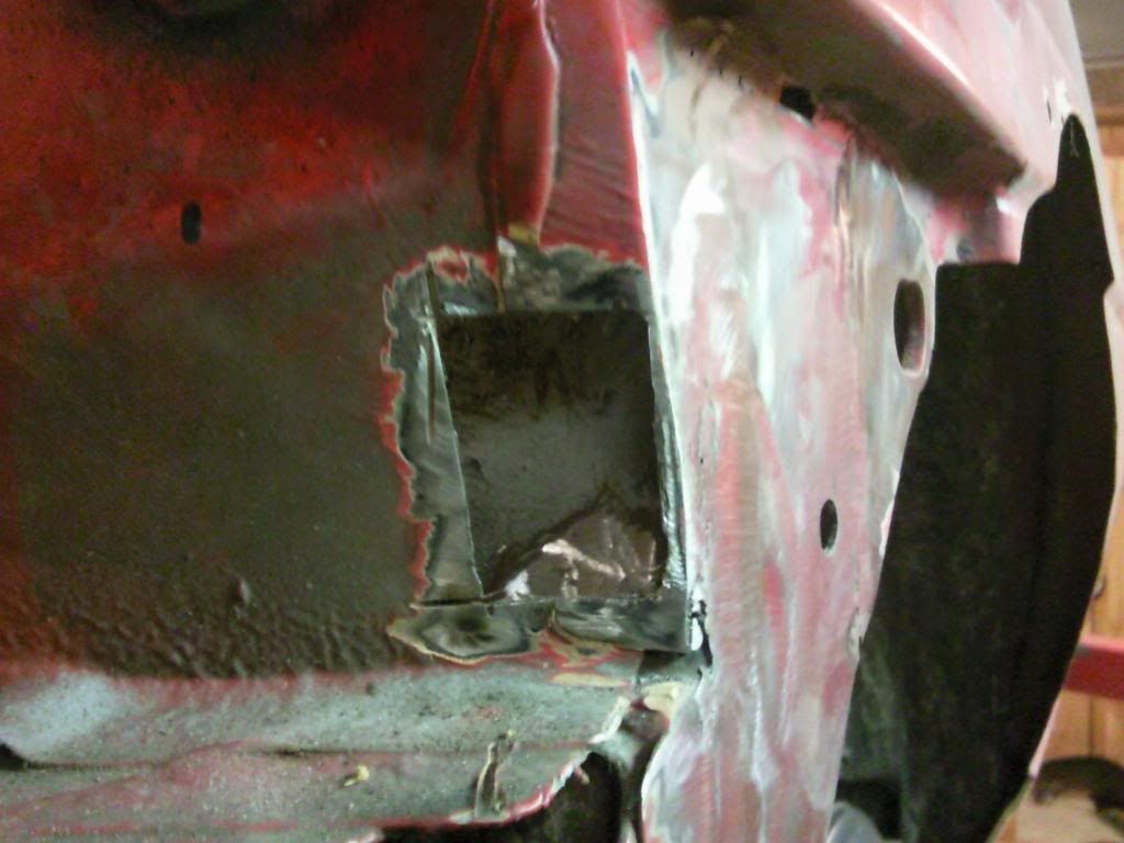

Roest bij de bumper ophanging achter
[img]http://i277.photobucket.com/albums/kk55 ... to0948.jpg[/img]
Stuk eruit geslepen
[img]http://i277.photobucket.com/albums/kk55 ... to0982.jpg[/img]
Nieuw stuk pas gemaakt
[img]http://i277.photobucket.com/albums/kk55 ... to0983.jpg[/img]
Erin gebakken en afgebraamd
[img]http://i277.photobucket.com/albums/kk55 ... to0988.jpg[/img]

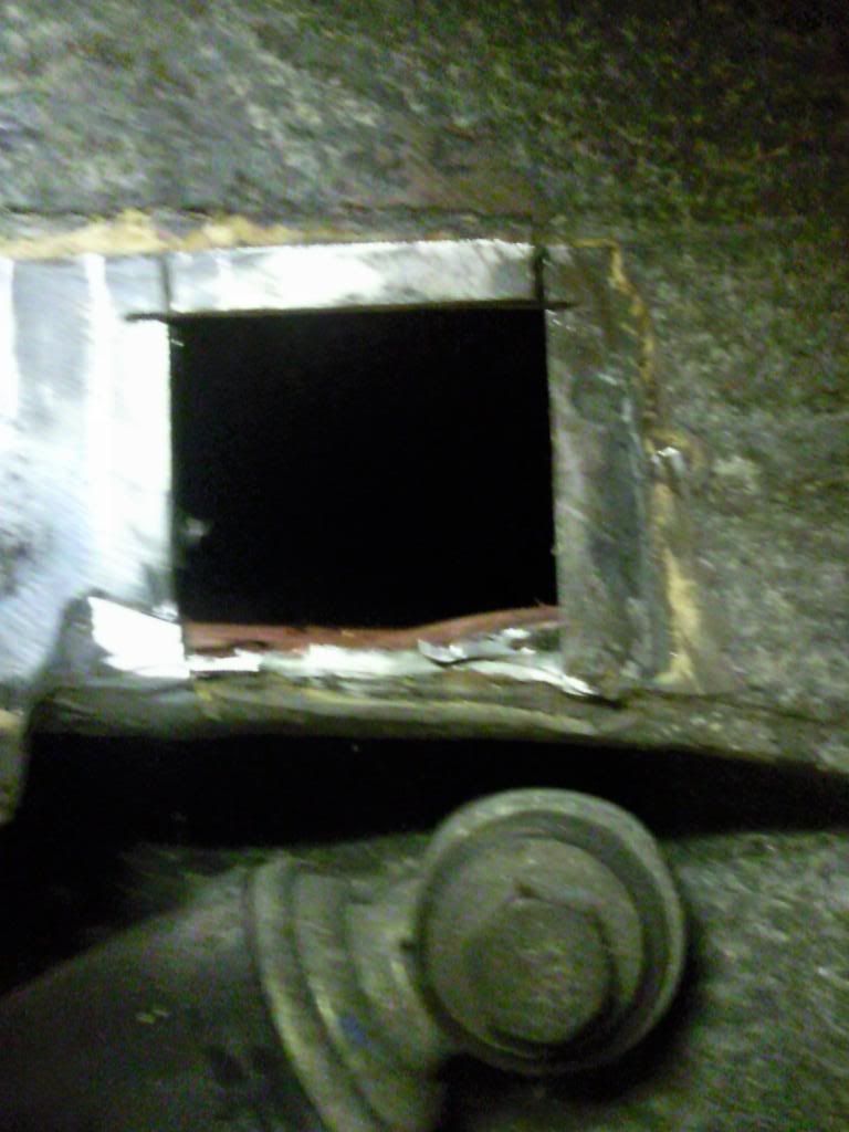

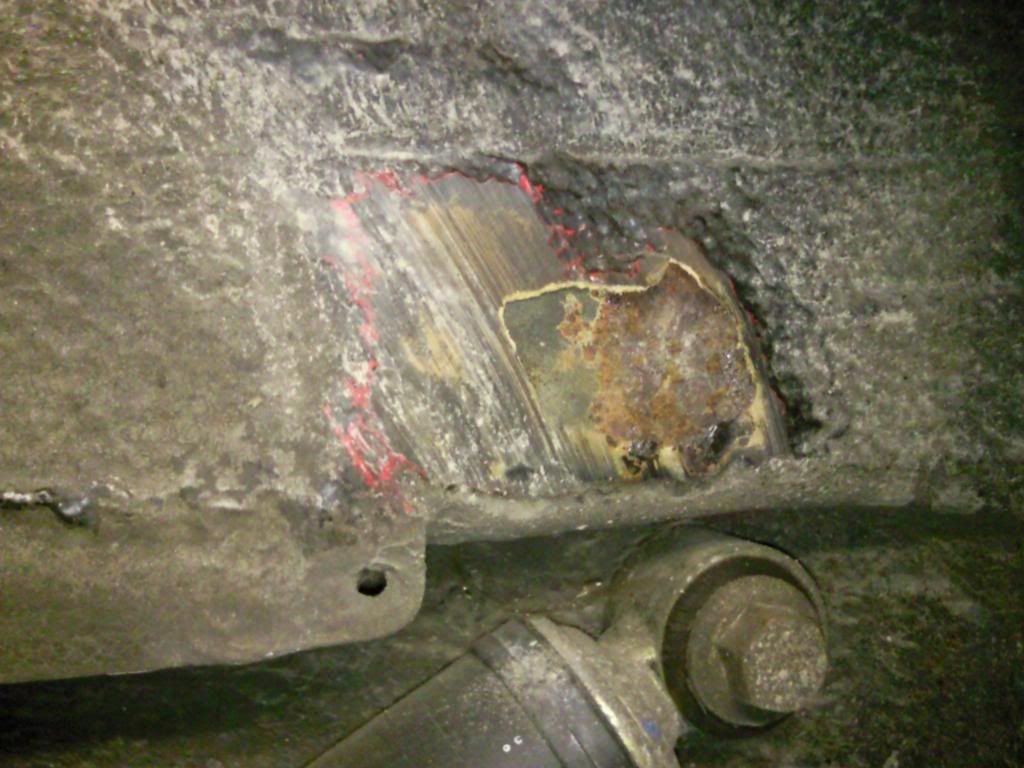

Nog een plekje
[img]http://i277.photobucket.com/albums/kk55 ... to0950.jpg[/img]
Eruit geslepen
[img]http://i277.photobucket.com/albums/kk55 ... to0984.jpg[/img]

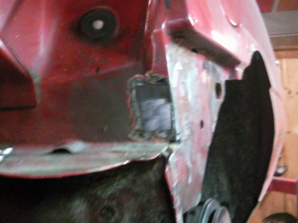

Afgelast en gebraamd en in de zink
[img]http://i277.photobucket.com/albums/kk55 ... to0990.jpg[/img]

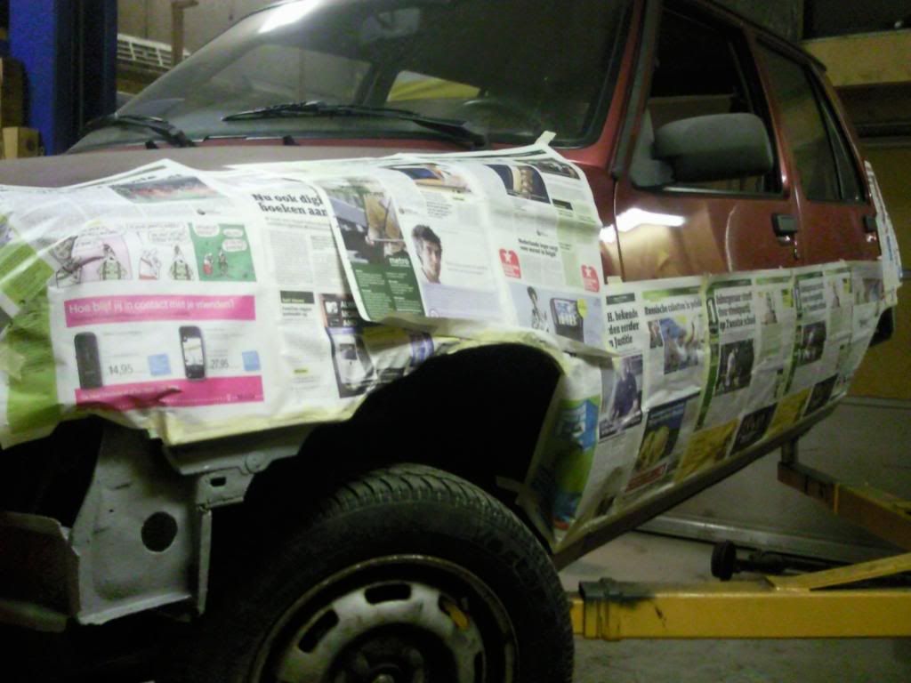

Oja Ivo misschien nog een idee voor het spuiten ...is dit niet wat ?
[img]http://i277.photobucket.com/albums/kk55 ... to0993.jpg[/img]
:lol: (Y)
