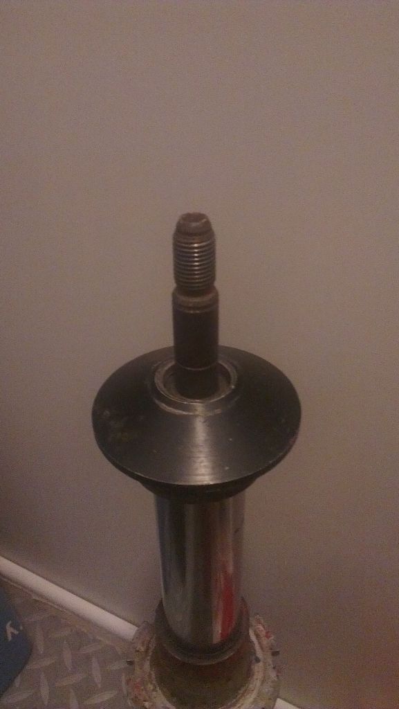

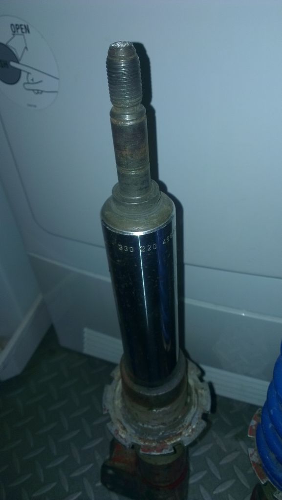

Het is een alu schoteltje inderdaad, die kan op de draaibank nog wel gereproduceerd worden, maarrrr de bijpassende moer is ook niet een die je standaard in het schap van de ijzerhandel gaat vinden, die is weer net pas voor die topschotel.
Op zich zou een foto van een complete poot ook nog wel welkom zijn om te kijken hoe die handel nu op elkaar geprakt zit.
beetje handige draaiert kan dat toch zo maken?
en die moer past een originele van een clio niet?

mn vorige h&r set had de zelfde soort contructie....
ha je was me net voor.
je kan ook gewoon een gangbare draadsoort er op laten tappen en klaar ben je.
loctite doet wonderen.
suc 6 maar komt vast goed.

Ik zal morgenavond wel even een Foto's maken van mijn topschotels.
Ik ben ook van het werkbouwtuig Sjakie
Zal eerst eens een schuifmaat zoeken, die is pleite. Volgens mij is het draad hetzelfde als wat origineel op de Cliopoten zit, dus zo'n topcup kan je de moer wel van verbouwen om passend te maken op een gedraaide schotel denk ik.
Maar een rotte schroefset waar ik ff de boor doorheen kan halen om t passend te maken is ook prima
Maar wat ik wat vaag vind, je draait met die dikke moer de veer omlaag, maar dan heb je nouwelijks schroefdraad over om een topschotel met lager ertussen te fietsen?

Die kraag is om de schotel te centreren, die kan je ook apart draaien.

bij bijv kw kun je dat soort schroefsetspul gewoon los bestellen.
http://www.kwshop.de/index.php?mg=26&pg ... ew=gallery
Maar voor dat geld kun je het ook wel laten draaien denk ik.

2 tientjes ben je anders zo kwijt denk ik. Maar iets laten draaien zal inderdaad ook de wereld niet kosten. Zou ook nog kunnen dat biesheuvel ofzo nog wat van die dingen heeft liggen. Als je twee dezelfde hebt met de juiste maat voor de veer kom je een heel eind.
mis je niet nog iets van je bovenschotel? Heb deze poten nog nooit gezien hoor, maar het lijkt erop dat je de bovenschotel op de demper vast kunt zetten met zo'n veerringetje net als een standaardpoot?
zie:
[img]http://elffers.home.xs4all.nl/5GTT/Williams/Cuptop3.jpg[/img]
Onder het schroefdraad zit een soort verjonging, en dan een klein gleufje waar die veerring in moet?
Als de veerschotel achter dat ringetje blijft hangen, zit de schokdemper zelf in elkaar en zijn ze te monteren.
Reden ze met die cupauto's met solid mounts?? Dan kan ik me voorstellen dat de zuigerstang daardoorheen valt en dan de moer die je hebt daar bovenop? Deze moer centreert dan met de kraag in de topmount en bij vastdraaien/monteren, valt die kraag (door de topmount heen dus) weer in de bovenschotel? Anders kun je de schokdemper ook nooit vast aan de topmount bouten? M.a.w. de topmount klem je in tussen die moer en de bovenschotel en wordt gecentreerd door de kraag van de moer...
Geen idee of het zo hoort te zitten, maar als ik je foto's bekijk, denk ik hier aan. Hoop dat mijn gebrabbel overkomt.......

Tja het in contact komen met een draaier kost mij al meer (kostbare) tijd dan het besparen. En er zijn dus ook mensen die met bruikbare tips komen, zie hieronder:
Top, hier bestel ik 'r gewoon 2 van denk ik, weet iemand watvoor diameter veren er op een KW-set zitten?Steven(stk) schreef:bij bijv kw kun je dat soort schroefsetspul gewoon los bestellen.
