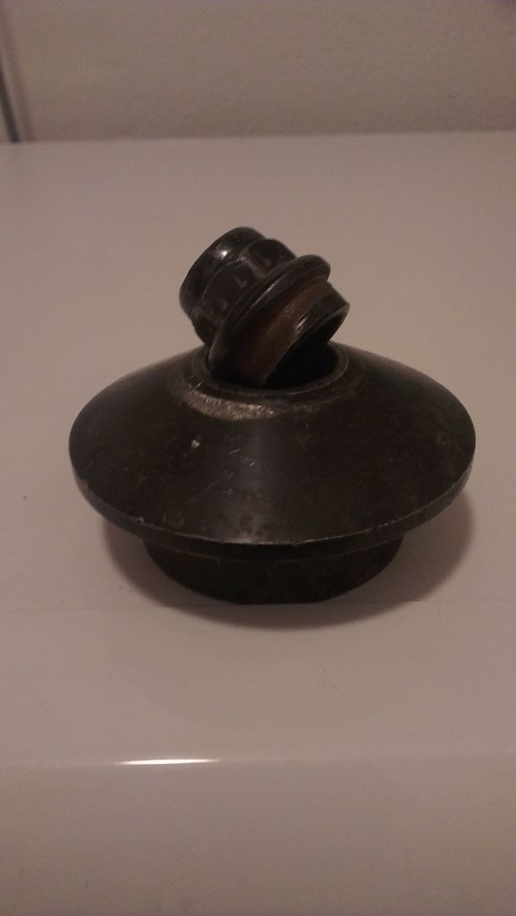

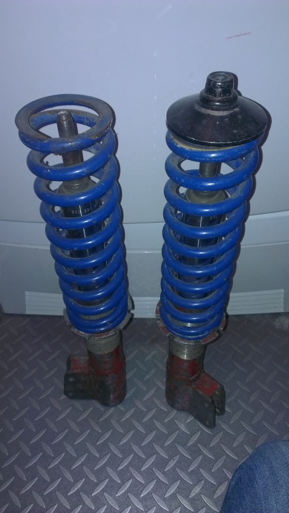

Het enige is dat ze nogal incompleet zijn, ik mis namelijk de bovenste veerschotel en moer van 1 poot:
De poteh:
[img]http://elffers.home.xs4all.nl/5GTT/Will ... ppoot1.jpg[/img]
De enkelvoudige topschotel en moer:
[img]http://elffers.home.xs4all.nl/5GTT/Will ... hotel2.jpg[/img]

Nu komt de milliondollar question, hoe ga ik dit weer compleet maken? Tutuur opperde al om van een random (VW) set de bovenzijde af te vissen en hierbovenop gewoon de toprubbers of uniballs op te zetten.
Maarrrrr waar haal ik nu dat spul vandaan? Iemand die nog een verrotte schroefset in de hoek heeft liggen? :smile:
Zal dutchpowertrading en improve ook eens mailen of die nog wat hiervan hebben liggen, maar lijkt nog best lastig.
Kan shampoo dat nergens vandaan vissen? Is die schotel gewoon massief zonder gekke dingen? Dan is dat toch makkelijk na te maken met een draaibank ofzo.
