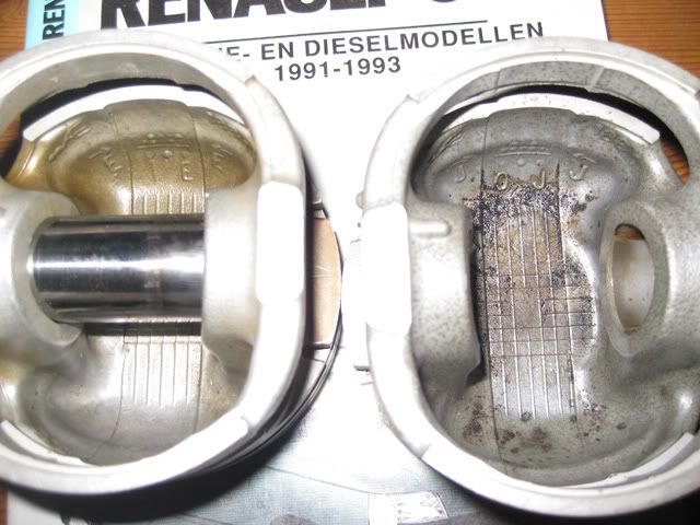

Heb ik zo ook gedaan. Kan ik aan de hand hiervan ook bepalen met hoeveel druk je kunt gaan rijden?
Wat beteken deze cijfers en letters in de zuiger? Is de linkse een overmaatse?
[img]http://img.photobucket.com/albums/v218/ ... /001-3.jpg[/img]
ff opmeten zou ik zeggen, dan weet je snel genoeg of de ene een grotere diameter heeft dan de andere (Y)
