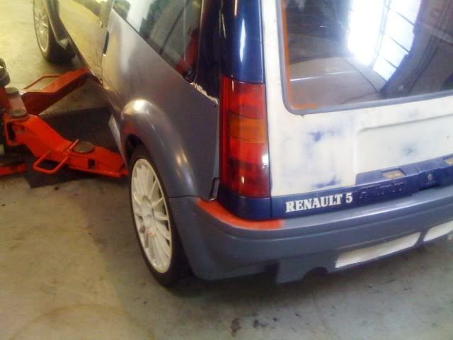

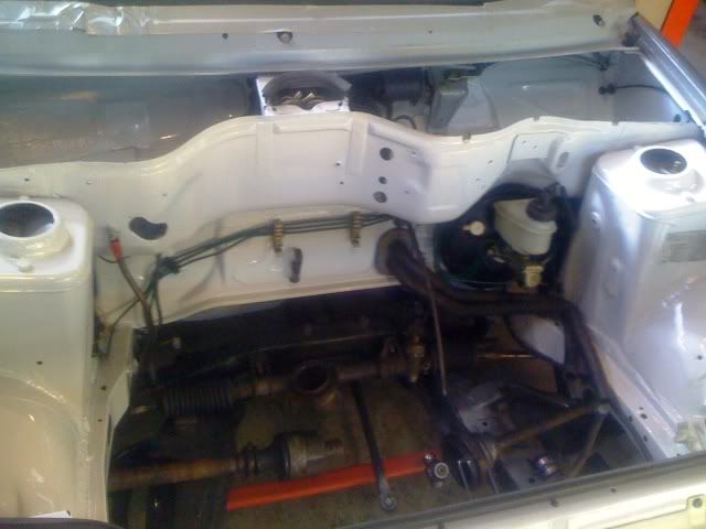

Vandaag weer een dagje kunnen spelen.
Auto terug van de spuiter, de motor ruimte is nu wit.
Alles weer netjes opgebouwd , ff een rembekrachtiger spuiten en wat leidingen leggen , t lijkt allemaal niks maar er gaan toch wat uurtjes in zitten
[img]http://i213.photobucket.com/albums/cc23 ... axi010.jpg[/img]

De spacers van OZ zijn binnen , voor ET 10 , en achter ET 0 , nu ziet het eruit als een Maxi 5
[img]http://i213.photobucket.com/albums/cc23 ... axi011.jpg[/img]

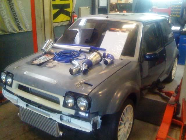

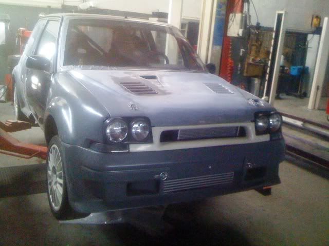

Vandaag weer een dagje Maxi GT:
Grotere radiator besteld en pas gemaakt , zo'n 240 radiator is echt perfect ( Van Heck auto materialen R11519 ) pas er zonder enig probleem in.is licht van gewicht en heeft mooie aansluitingen , waaronder 1 voor een thermo contact
Verder is de intercooler binnen , voor deze hebben we gekozen voor de 180x700 versie en die hangt , nu alleen hopen dat hij tussen de bumper en het front past
Verder is vandaag het luchtfilter aangekomen , en dit wordt nu pas gemaakt in het front
volgen snel.
Een Alu expansievat komt van Remola autosport samen met nog wat kleine extra delen .
Bij MB extra erbij besteld een set zware motor steunen zodat gelijk alles goed vast hangt .
Wij houden U op de hoogte

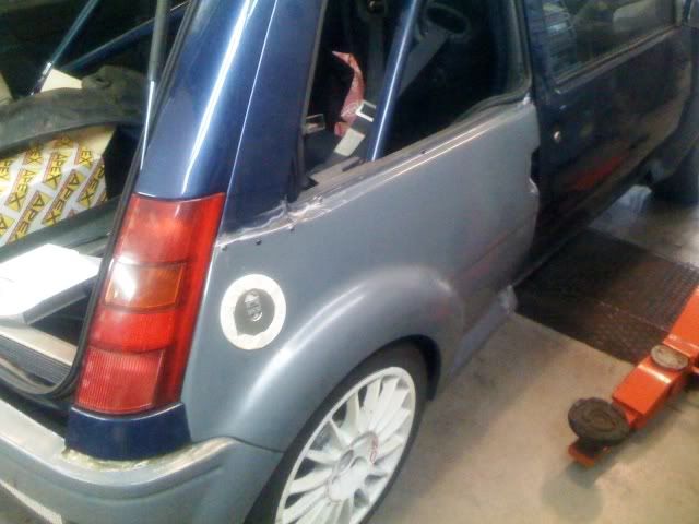

Vandaag en rustige dag in verkoop land , dus maar wat extra uren in de Maxi5 gestopt .
Als eerste het moeilijkste scherm gemonteerd , het rechter achterscherm.
hierin zit tevens de tank vulling en hiervoor moest ik eerste een vlakke plek zoeken om de dop te monteren ,vervolgens inbus boutjes gekocht en van de originele sloop R5 ( die trouw in de achtertuin staat ) een andere hals afgezaagd en pas gemaakt .
Kan iemand mij vertellen waar die rare extra tank voor is in en R5 GTT , misschien voor de extra branduren , of is dat echt alleen zodat er 10 liter extra benzine mee kan ?
[img]http://i213.photobucket.com/albums/cc23 ... axi015.jpg[/img]

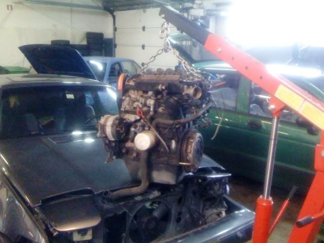

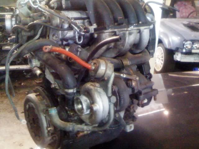

Zo , Hij is er , de eerste Vlovlo is binnen , rijdend om 15:15 , en de motor ernaast om 17:00 , net voor het
[img]http://i213.photobucket.com/albums/cc23 ... axi018.jpg[/img]
Motor loopt super , heeft net de magische 190dkm gereden en gaat ZO over in de Maxi GT , is reeds voorzien van een nieuwe distributie , komt alleen even een koppeling op van MB , daarna de Williams bak ertegenaan schroeven en alles monteren .
Alleen vandaag via Stam te horen gekregen dat de motorsteun RV niet meer beschikbaar is
Wie weet het juiste bestel nummer , en of heeft er nog 1 liggen ??
graag met spoed een reactie .
[img]http://i213.photobucket.com/albums/cc23 ... axi019.jpg[/img]
Tevens is Sieger reeds langs geweest en we hebben aardig wat info uit kunnen wisselen , gaan daar as vrijdag mee verder en wordt waarschijnlijk gelijk een andere haardroger erop.
Tevens via MP een andere dumpvalve gekocht , dit keer een zuiger uitvoering , beter voor Injectie motoren en van Forge .
Heb er nu wel 1 over , dus liefhebbers laat je horen ( kost 35 eu ) compleet met aansluit set
[img]http://www.carfantasy.nl/images/fmdv001.jpg[/img]
Alleen dan blauw , met een versterkt membraan erin

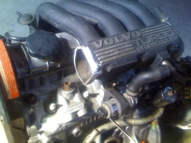

en past een gtt spruitstuk op zon vlovlo motor?
btw ga je de originele ecu en kabelboom gebruiken?
die is namelijk niet erg eenvoudig uit die vlovlos te halen
tenminste niet bij mijn 480 destijds.

Hoi Mark,
We hebben m er wel compleet bij liggen die kabelboom , dus het zou kunnen , maar ik denk dat het gelijk KDFI / Megasquirt word
Ik ga morgen even kijken of het GTT spruitstuk in de buurt komt , er had zich namelijk nog iemand aangediend hiervoor

van de week "dag van de arbeid "dus aan de arbeid .
Motor uit de volvo , alles netjes schoongemaakt , zuidwester aan en naar de wasplaats
Eerst heb ik de motor en bak in de koudontvetter gespoten en daarna 2 bakken koffie gedronken om het in te laten trekken , vervolgens nog 1 maal in de koudontvetter en daarna de motor en bak naar de wasplaats bij TinQ
Het resultaat, 1 brandschone motor en bak , vervolgens alle onzin verwijderd en de inlaat aangepast met de gasklep aan de andere zijde .
[img]http://i213.photobucket.com/albums/cc23 ... axi020.jpg[/img]

Inmiddels zit het linker achterscherm er ook al aan verlijmd en wel , nu nog een klein stukje in de vloer en de carrosserie is klaar voor de spuiter .
het is wel de bedoeling dat de auto er rijdend naar toe kan .

Dus ik heb vandaag de motor met de bak kunnen combineren en erin kunnen hangen
Verder hebben we de FMIC 700x180 ( dus de grote versie ) achter de bumper pas gemaakt , de bumper met snel sluitingen opgehangen.
Daar gaat echt wel even tijd in zitten om dat allemaal netjes te doen
[img]http://i213.photobucket.com/albums/cc23 ... axi025.jpg[/img]
Nu begint het spannende werk , alle slangen aansluiten , ik zet m morgen even op zijn wielen en zal gelijk wat betere foto's maken
