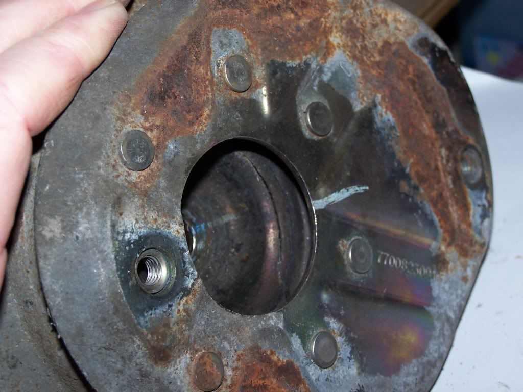

Goede avond ik had een vraagje.
Ik heb een renault 19 16 v phase 1 uit 92 en ik was dus laatst bij de renault dealer en die zei dat mijn veerschotels niet meer goed waren.Daarna is bij een andere garage wat onderhoud gepleegd maar deze mensen vertelde mij dat ze nog goed waren. Heeft iemand enig idee hoe ik het kan controleren en als ze niet meer goed zijn wat kan er dan gebeuren . Zakt de voorkant dan door of zijn er andere manieren om het bijtijdig door te krijgen.
Dan zakt ie door als je bv flink door een gat denderd of een heuveltje wat te enthousiast neemt.

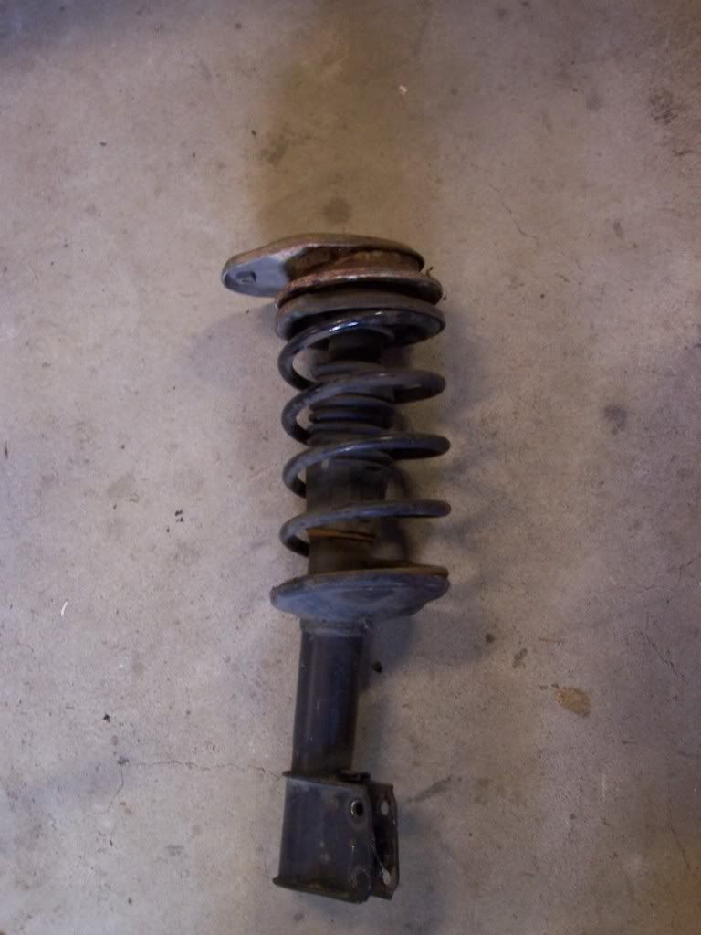

Er zijn 2 dingen mogelijk
Je veerschotel is gescheurd. Dit komt vaker voor, zeker als de boel is verlaagd, zie foto: [img]http://i173.photobucket.com/albums/w77/ ... eplaat.jpg[/img]
Je toplager kan stuk zijn. Wat resulteerd in een krakend geluid bij het sturen. Toplager
[img]http://i173.photobucket.com/albums/w77/ ... plager.jpg[/img]
Veerschotel kun je gewoon zien als je de kap open doet en kijkt.

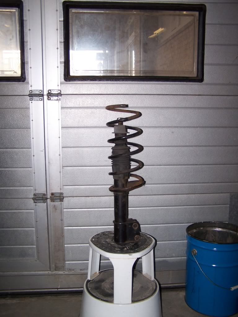

Bijgaand nog wat plaatjes van je 16V schokbreker.
[img]http://i173.photobucket.com/albums/w77/ ... pleet2.jpg[/img]
[img]http://i173.photobucket.com/albums/w77/ ... seveer.jpg[/img]
