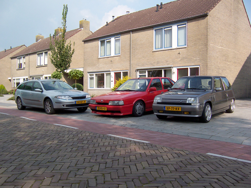

Het wagenpark bij elkaar:
[img]http://www.renault5baccara.nl/Afbeeldingen/21T/3R.jpg[/img]
Het zint me nog niet zoals de 21T oogt. Vooraan veel te laag. Origineel hoeft het niet te worden, maar er tussenin zou mooi zijn.
Te laag? Is toch mooi zo, hoge Laguna, 5 iets lager en de 21 lekker laag :)
Het zint mij niet hoe de laguna en de 5 ogen. Veel te hoog :p :beer:

Ik ben het helemaal eens met Tom, de 5 en Laguna staan voor juist iets te hoog. :D

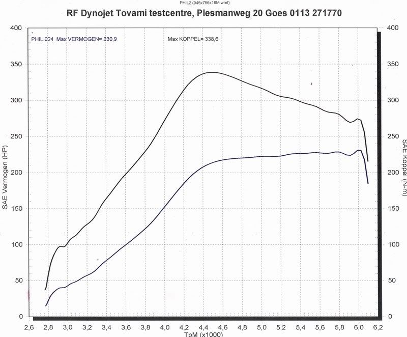

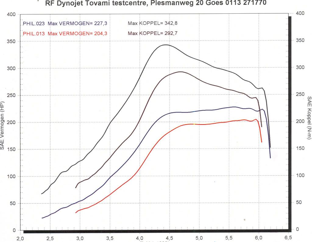

hierzo martijn,
verschil tussen een T34 (bij 26 psi, rood) en een GT28RS (bij 20psi, blauw)
[img]http://i224.photobucket.com/albums/dd11 ... en0004.jpg[/img]
[img]http://i224.photobucket.com/albums/dd11 ... en0005.jpg[/img]
Zo, dat scheelt nogal! (Y)
dat kan je wel zeggen, bij de gt pakt ie veeeeeel meer lucht. Ome Henk wou er met plezier meer druk ingooien omdat het blok er gewoon om vroeg. Ik wou het lekker zo laten vanwege die vervelende lekkage. Meer druk en hij vliegt zo richting de 400 nm en meer volgens Henk. Ik heb de indruk dat de koppeling nu al slipt na langdurig "voorspel" :lol:

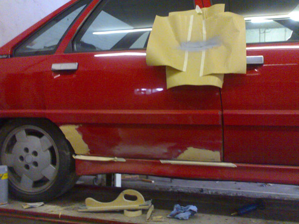

Wel het rechter achterportier wat meer toonbaar gemaakt. Na op de voorste plek los te zijn gegaan met de slijptol bleken er ook wat gaatjes in te zitten. Dus als echte kamper volgestort met plamuur. Daarna de achterste plek bij de wielkast: helemaal weg. Snel een plaatje in gebakken, meer plamuur en een spuitbusje:
[img]http://www.renault5baccara.nl/Afbeeldin ... chuurd.jpg[/img]

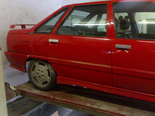

[img]http://www.renault5baccara.nl/Afbeeldin ... spoten.jpg[/img]

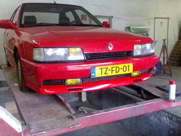

Ook gelijk de voorspoiler maar meegepakt:
[img]http://www.renault5baccara.nl/Afbeeldin ... poiler.jpg[/img]
Kleurverschil is na droging nu bijna weg. Bijna klaar voor de Ardennen, alleen nog eens zien hoe ik de skirt LV vast kan krijgen.
parkers er doorheen? ;)
Goed bezig daar martijn! niet te mooi maken, lekker mee rijden! (Y)
Breed transparant plakband. (I)
Kan je dat ding vast krijgen met kit en aan de onderkant met een paar boutjes of parkers??
De onderkant zit wel vast, bovenaan wijkt hij. Het voorste klemmetje zit nog vast aan de dorpel, maar is los van de skirt. Klodder kit erop en dan aandrukken is te proberen. (Y)
Als je een beetje sterke carroserie kit pakt moet dat wel te doen zijn, goed ontvetten en flink aandrukken tijdens het drogen (Y)
Ruitenkit zal wel werken. :D
